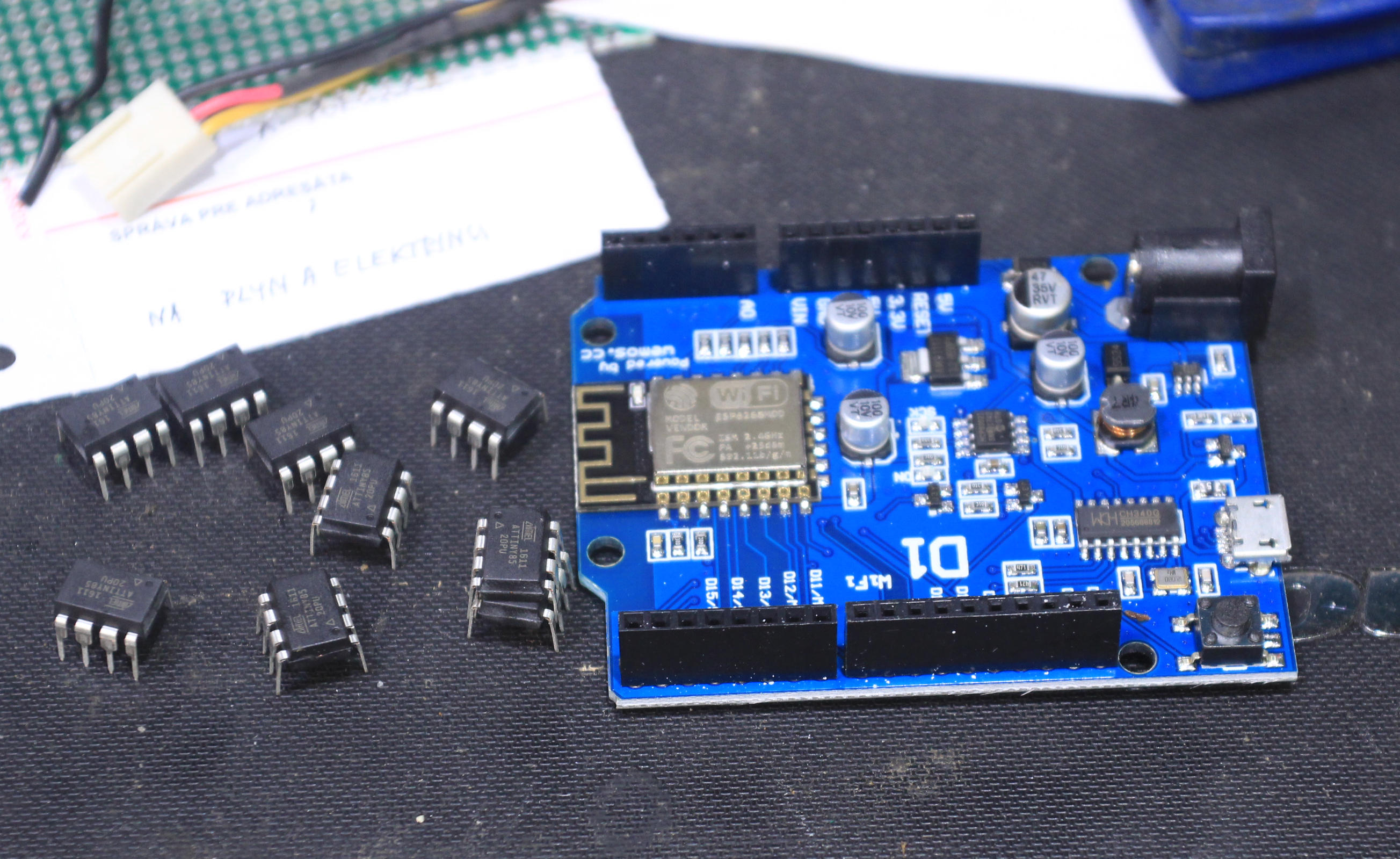

Prišli mi nejaké ATtiny85 a ESP8266. Súdruh sa poponáhľal.
Máte niekto skúsenosti s tým ESP8266 ? Aký to ma dosah ? Aké kódovanie ?
Samo sa to pripojí na nejaký SSID ? Treba tam nastaviť aj kanál ?
No zaujímavý je ten chip:
The ESP8266EX chip that the WeMos D1 board uses offers:
• A 32 bit RISC CPU running at 80MHz
• 64Kb of instruction RAM and 96Kb of data RAM
• 4MB flash memory! Yes that's correct, 4MB!
• Wi-Fi
• 16 GPIO pins
• I2C,SPI
• I2S
• 1 ADC
Ešte potrebujem nejaké LM385. Máte niekto nejakého overeného obchodníka čo rýchlo posiela ?

Používám WeMos
Hrajeme si WeMos D1 http://www.arduino8.cz/
Obzvlašt se mě líbí Nahrání programu přes Wifi (OTA) Zrovna teď si s tím hraju.
- Lokalita:SO, SK
Vďaka, práve pozerám jedno video, dúfam že to dnes rozbehnem.
