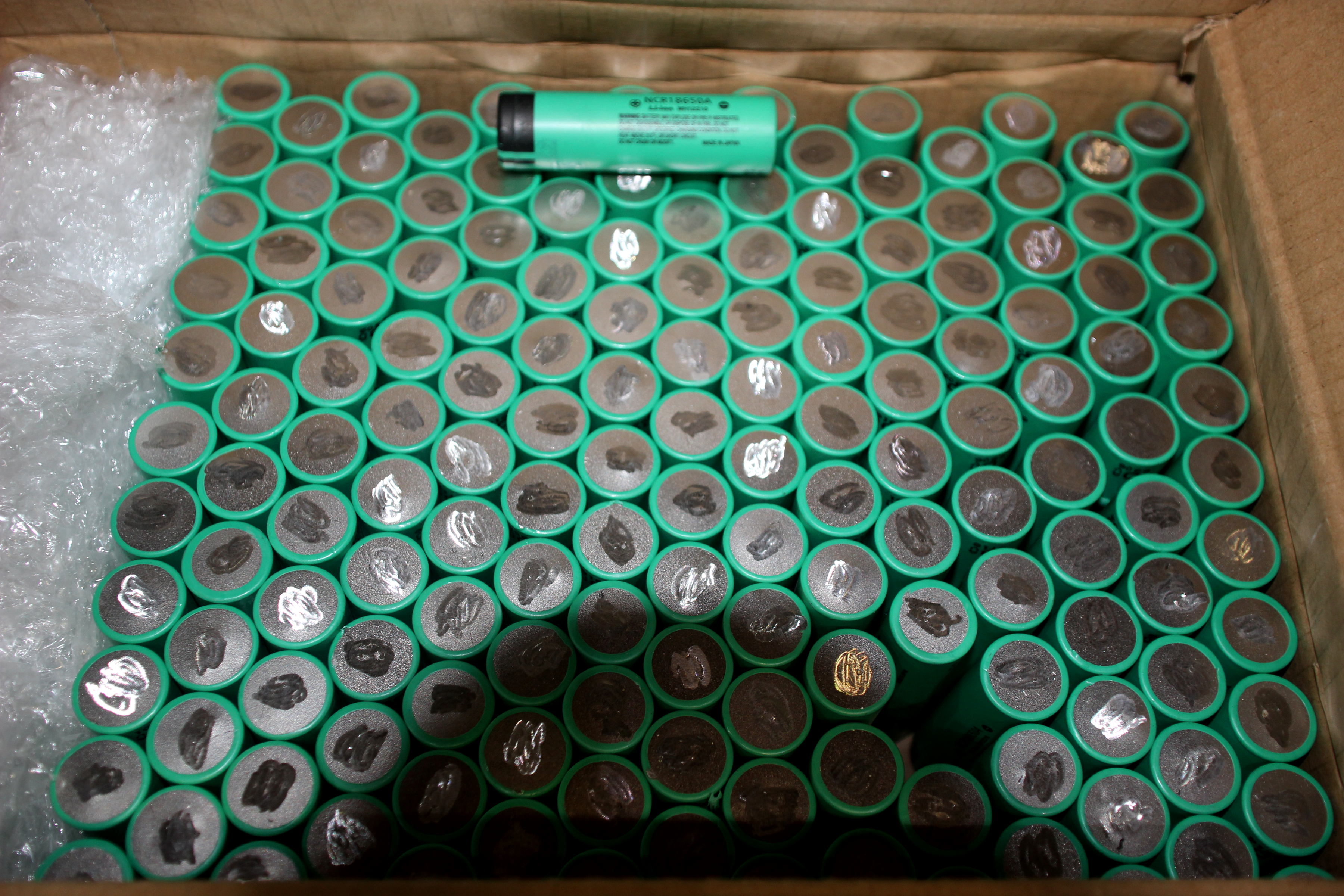

Dnes mi prišla prvá zásielka 150 ks bateriek, spolu 795 PLN čo je 185 €.
Jeden kus vychádza na 1.2 €. Vážia cca. 7.5 kg.
Lenže neviem ako ich premerám a ešte sú niečim natreté.
https://nexun.pl/pl/p/Panasonic-NCR18650A-3100mAh/488
Potreboval by som k nim dopasovať ďalších 150 s vyšším nab. a vyb. prúdom z toho obchodu.
Moje zkušenost s podobně použitelma LG je taková, že pokud má baterka napětí (obvykle tak 3.7V) a vnitřní odpor podle katalogu, tak sedí i kapacita. Ku podivu tohle neplatilo u 40Ah li-on z elektromobilu, některý s minimálním vnitřním odporem měly zoufale malou kapacitu. Hlavně prověřit, jestli v tom nejsou dírky po bodování, a otestovat možná namátkově.

Jakou budou mit kapacitu???rottenkiwi píše:Dnes mi prišla prvá zásielka 150 ks bateriek, spolu 795 PLN čo je 185 €.
Pekne to obrousili, skoro jako ja
Napetove i dirky maji prebrany ke spokojenosti zakaznika???
- Lokalita:SO, SK
Idem robiť nabíjačku 4S6P, aby som to nabil skor, zatial sa do článkov vošlo 3x880 + 0.5x480, dokopy 2880 mAh na úroveň 4.15 V. Tie 4 mali 3.34 V,
cca. 30 článkov má pod 3.4 V, 30 od 3.4 do 3.5, 60 od 3.66 do 3.73 a ostatné od 3.6 do 3.66 V.
