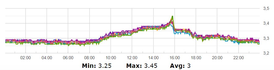

Ku správnemu používaniu LiFePo4 by som mal jednu otázku z praxe. Pridal som ku štyrom panelom ďalšie, čím sa nabíjací prúd batérie 200Ah / 24 V zvýšil z cca 30 A (0.15 C) na cca 50 A (0.25 C). Výrazne sa tým však znížilo nabitie batérie, pretože cieľové napätie článku 3,425 sa dosiahne veľmi rýchlo - články držím na ňom 15 minút a potom púšťam do floatu na 3.35.
Kapacita batérie sa znížila z 5.2 kWh na možno 2 kWh. Predpokladám, že je to očakávané, ale silno ma to prekvapilo. Balancery nehlásia žiaden problém s článkami. Čo s tým: plánujem čím skôr doplniť elektrický bojler, ktorý budem držať na float napätí, medzitým sa články dobijú nižším prdom a po ohriatí bojleru sa články na záver dotlačia a dobalancujú na absorption napätí.
Ako to vidíte vy? Je to správanie batérie očakávané?

Články vyzerajú byť zbalancované, neulietavajú... Celý dnešný deň (29.11.2023) sa dá vidieť tu: http://demo.homeinfo.sk/, po prekliknutí na "Elektráreň" - napätia, prúdy, miera dobitia...

Hm, sense nemám tak použité - lebo sense používam na núdzové odpojenie dobíjania, ak BMS zahlási, že pri balancingu uletí niektorý z článkov smerom hore. Vtedy relé BMS pripojí na sense svorky mnou "bokom" generované o niečo vyššie napätie než je napätie ABS - tristar na to zareaguje odpojením panelov.kybos píše: stř lis 29, 2023 10:00 pmPoužil jsi na Tristaru vodiče po přesné snímání napětí baterie (SENSE) a jsou zapojeny přímo na svorky krajních článků?ixo píše: stř lis 29, 2023 9:44 pmÁno, vďaka... Princíp mi je síce jasný, ale obával som sa napríklad predĺžiť čas absorption na dlhšiu dobu, než 15 minút, nech náhodou neublížim článkom. Teraz ju už nastavím v pohode na dlhšie, alebo zvýšim napätie ABS, alebo oboje.
Popsané projevy při nabíjení totiž vypadají jako by nebylo použito přesné snímání napětí baterie.
Vodiče medzi regulátorom a batériou majú cca 2 m a prierez35mm2. Je vidieť, že pri maximálnych prúdoch okolo 40 - 50 A Tristar detekuje o niečo nižšie napätie, než hlási balancer - o cca 0.05 V menej. Ako prúd klesá, rozdiel napätí (balancer vs Tristar) sa zrovnáva.
Nepovažoval som to za veľký problém, práve kvôli tomu neskoršiemu zrovnaniu napätia pri nižšom prúde. Pokiaľ nechám ABS na dlhšiu dobu, prúd sa zníži a presnosť napätia sa vráti do normálu. Alebo sa mýlim?
