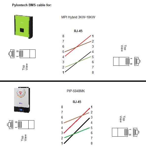

youda píše:Tarane,
Tak je tu jeste jedna moznost k vyzkouseni - vypada to, ze kabel pro Infini a Axpert se mirne lisi - v kabelu pro Axpert je navic GND.
Ten cerny kabel prisel primo s Axpertem, nebo ti jej p.Kolarik dal od Infini?
Vitecekmatrka dnes vyfotil a propiskal Axperti BMS kabel a zapojeni pinu je toto:
1-3
2-5
3-1
5-2
Pin 4 je prazdny.
Tak jestli mas kus beldenu a krimpovaci nacini, muzes zkusit nacvaknout jeste tento kabel.

Aha, ten černý jsem dostal k INFINITY, tak na to se podívám a popřípadě si ho udělám. Mimochodem ozval se mě prodejce a tvrdí že se má použít originál kabel od Polyntechu. Jinak nic co bychom nevěděli nenapsal. Díky moc za tip.

Chlapi zlatí tak tady bude ten problém. Narychlo jsem to proměřil a určitě to není stejné.
Vypadá to že můj kabel je zapojen
8-6
7-4
8-6
7-4
Zatím neručím na 100%, nenašel jsem lupu, ale asi to půjdu hnedka prubnout a dám vědět.
8-6
7-4
8-6
7-4

youda píše:Tarane,
1-3
2-5
3-1
5-2
Pin 4 je prazdny.
Pánové, je to tam. FUNGUJE TO!!!!! Kabel na Axperta a Infinity není totožný. Stálo mě to den života a bez Vás bych to nedal. Díky Vám všem.
Foto:

Vážení kolegové akademici,
o několik stránek výše jsem popisoval, kterak lze připojit BMSku baterií Pylontech k novým verzím měničů Axpert a InfiniSolar: https://forum.mypower.cz/viewtopic.php? ... 960#p93502
Bohužel ukázalo se, že původní informace od MPP Solar byla nepravdivá - pinout BMS kabelů pro Infini a Axpert není stejný, ale ve skutečnosti se liší.
Pokud si tedy potřebujete BMS kabel nakrimpovat sami, pinouty jsou tyto: Poděkování za tuto informaci patří vědeckému týmu ve složení:

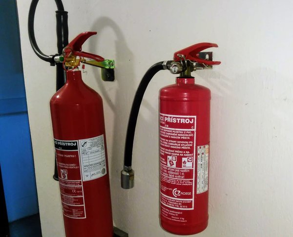

Nic neofukuj, prerazis poistnu membranu a casom (tyzden) uplne unikne hnaci plyn ( dusik, CO2)youda píše:Ahoj Abramsi,
Tímto podávám výroční zprávu o působení plašiče průserů (vzor Temelín) v Youdově ostrovní laboratoři.
Plašič se mimořádně osvědčil a to již v pasivním režimu. Za dobu svého působení bezpečně odehnal všechny průsery, aniž by bylo potřeba jej uchopit a fyzicky aktivovat. Umístěn je stále před strojovnou. To proto, abych jej v případě potřeby mohl po cestě snadno uchopit a použít. Přímo do strojovny jsem jej dávat nechtěl, abych se k němu pak nemusel plazit přes řeku plamenů či oblaka dýmu.
Ikdyž to není patrné, tak ručka tlakoměru je stále v zeleném poli: Dotaz: je možné plašič otestovat drobným odfouknutím obsahu, nebo se takovým testem výrazně zkrátí jeho životnost?

U CO2 stačí zvážit. Pokud sedí váha, tak nemůže nastat problém. U prášku pokud je tlak, tak by taky problém neměl nastat. Lepší, než doma něco zkoušet, tak raději dělat revize v předepsaných intervalech.

prasok sa zvykne este utriast hlavne plyvom vibracii ( napr. ked sa vozi v aute) liekom je otocenie o 180° oproti instalacnej polohe a klepnut o zarubnu. Citit ako sa napln odlepi.redcrown píše:U CO2 stačí zvážit. Pokud sedí váha, tak nemůže nastat problém. U prášku pokud je tlak, tak by taky problém neměl nastat. Lepší, než doma něco zkoušet, tak raději dělat revize v předepsaných intervalech.

otevření a zavření by mělo být možné , podobně jako propan-butan kartuše k plnění zapalovačů .
U práškových "hasičáků" je to problém , staré s CO2 bombičkou (dnes běžně dostupný 1kg do auta , bez manometru) se zmáčknutím páky rozbije či otevře
natlakuje a vyžene bílý svinstvo ven . Musí se vyhnat vše , co zůstane ztvrdne na šutr . Novější s manometrem jsou pod stálým tlakem N2 , ty lze použít jen trochu , jenže po uzavření ventilu tento ztrácí těsnící schopnost zabordelením práškem
N2 pomalu uteče a je po něm prd .
V halonových hasičácích se dnes používá Argon coby výtlačné médium . Hasivo je v kapalné formě jež se při atmosférickém tlaku rychle odpařuje čímž nejen chladí požářiště , požár i dusí vytěsněním kyslíku
. Že se tak jako tak jedná o svinstvo doufám netřeba psát
Dá-li se vypuštěním "pár" kilogramů skleníkových plynů zamezit vypuštění stovek karcinogeních kilogramů exhalací z hořícího vybavení domu , dílen či laboratoří , nemluvě o střeše nad hlavou , určitě je jeho použití víc ekofriendly než komušema poštípaný nohy trčící z malýho darovanýho stanu vedle spálenýho

U halonovýho hasičáku by to neměl být problém . Ventil je osazen gumovým O-kroužkem stlačený pružinouyouda píše:Dotaz: je možné plašič otestovat drobným odfouknutím obsahu, nebo se takovým testem výrazně zkrátí jeho životnost?
