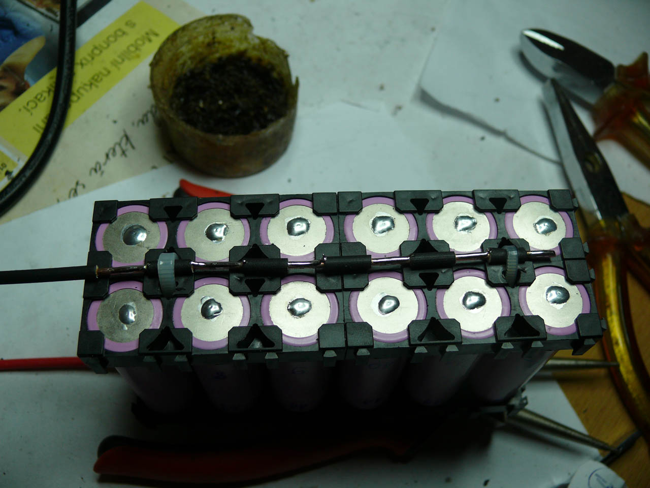

Jozef51 píše:
el_salvadore píše:@Jozef51 ako spajas clanky a na co budes pouzivat aku pack? Aky mas nazor na riesenia s PCB pre velke aku packy (napr. od Jehu), a co BMS?
Pokracovanie odpoved 2. Clanky spajam pajkovanim. Stara klasika kombinovana s novymi materialmi. Pouzivam toto:
Cin Sn40/Pb60, instalaterska pajkovacia pasta, denaturovany alkohol, handricka, pistolova pajkovacka 100W hrot z Cu drotu 2.5mm2, instalaterska hubka, spachtlicka z instaleterskeho drotu 1.5mm2...
Cin, pasta... Pasta je zmes tavidla a jemnych ciastociek Sn97Ag3 (cin + striebro)
Do pasty niekedy pridam tavidlo pre SMD pajkovanie. Ziska na prilnavosti, zmes je plastickejsia a lahsie sa davkuje.
A tu je vysledok:
Clanky su osadene do plastoveho drziaka 2x6
1. pajkovane plochy clankov niekolkokrat (asi 3-4x) pretriem instalaterskou hubkou. Nie je to velmi vidiet ale povrch sa ocisti od oxidov a mierne zdrsni.
2. na tento povrch sa nanesie instalaterska pasta. To co skoro nevidiet je dostatocne mnozstvo pasty. Menej je lepsie.
3. pastu nahrejeme pistolkou kruzivymi pohybmi. Hrot sa dotyka povrchu skoro bodovo a nikde nezastane. Pasta na povrchu plosky sa prehrieva na pracovnu teplotu iba v mieste dotyku. Na poniklovanom povrchu kontaktu clanku sa vytvori striebroleskla vrstvicka zliatiny Sn+Ag. Pri troche cviku sa ani nepozoruje prehriatie clanku. Prakticky sa pokovuje vysokou teplotou iba v mieste dotyku hrotu a masiv kontaktu sa neprehrieva.
Ked pocinujem vsetkych dvanast plosiek ovlhcim handricku denaturovanym alkoholom (mierne) a otriem pokovene plosky.
4. na takto pripraveny povrch napajkujem kvapku cinu Sn40Pb60 opat rychle, nie zbytocne vela cinu. Cim menej cinu tym menej prehrejete clanok. Mala by to byt kvapka s priemerom vacsim ako 2mm ale nie velmi viac. Trubickovym cinom sa pajka davkuje velmi pohodlne. Do tejto kvapky sa bude osadzovat pasik medi sirky 2mm a Cu drot s priemerom 0.2-0.3mm na to nie je treba jazero cinu. Nasleduje cistenie pajaneho miesta hanrdickou s alkoholom.
Na obrazku su schvalne plochy necistene alkoholom aby bolo vidiet buduci spoj aj so zvyskami tavidiel.
Ak viete narabat s pistolovou pajkovackou je tento postup asi najsetrnejsi ku clanku. Nahrieva sa minimalna plocha kontaktu s minimalnym mnozstvom cinu. Odporova pajkovacka by asi poskytla podobny efekt s tenkym hrotom zrezanym do plosky (niekedy sa pouziva pri pajkovani kontaktov IO v SMD puzdrach). Ale neskusal som to.
Pokracuje sa dokompletovanim plastoveho drziaka a osadenim kontaktnych privodov. Ak ma niekto zaujem popisem aj tento krok.

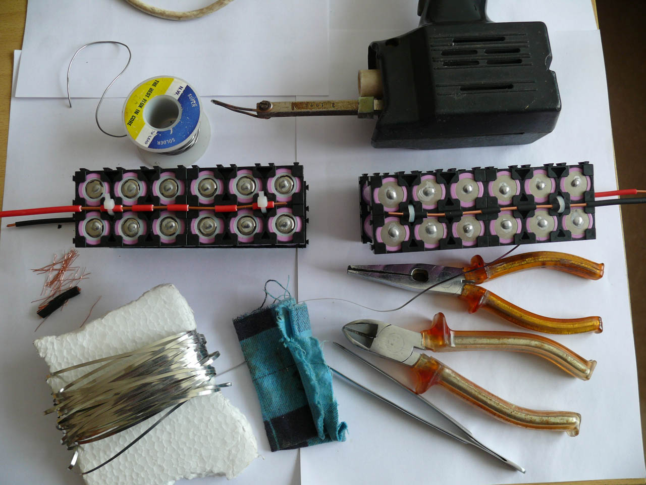

Pokracovanie odpoved 3. Tu su clanky pripravene na kontaktovanie v drziaku 2x6
a potrebne nastroje, pomocky. Chyba tu kolofonia ale tu ma asi automaticky kazdy kto sa chysta na podobnu pracu. Potrebujeme dve bavlnene handricky. Jednu zvlhcujeme etylalkoholom (cistenie spojov od zvyskov kolofonie a pajkovacich past) a druha ovlhcena vodou. Ta druha je velmi dolezita pri cisteni hrotu pajkovacky. Iba s cistym hrotom pajkovacky bez degradovanych past docielime cisty spoj.

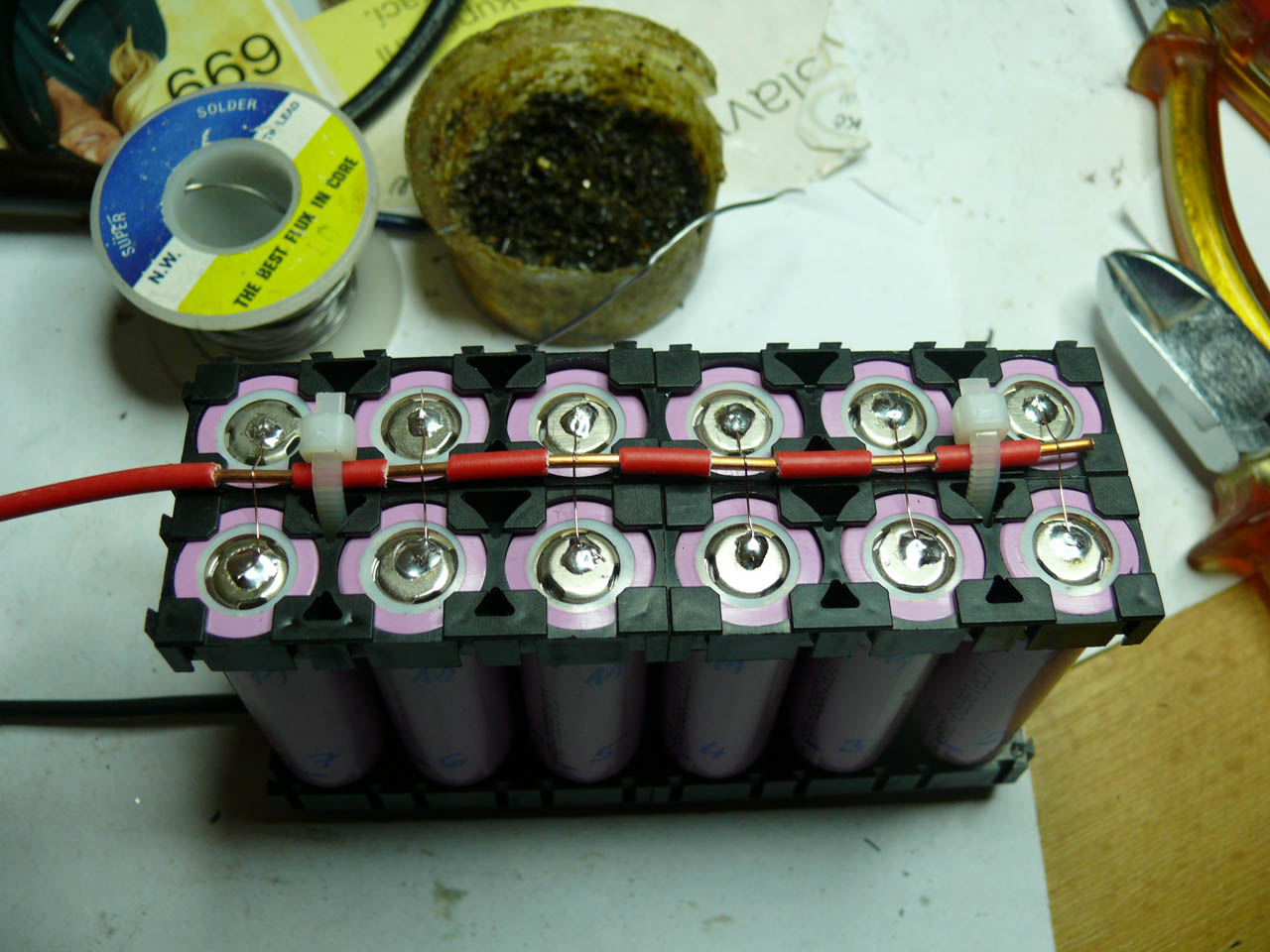

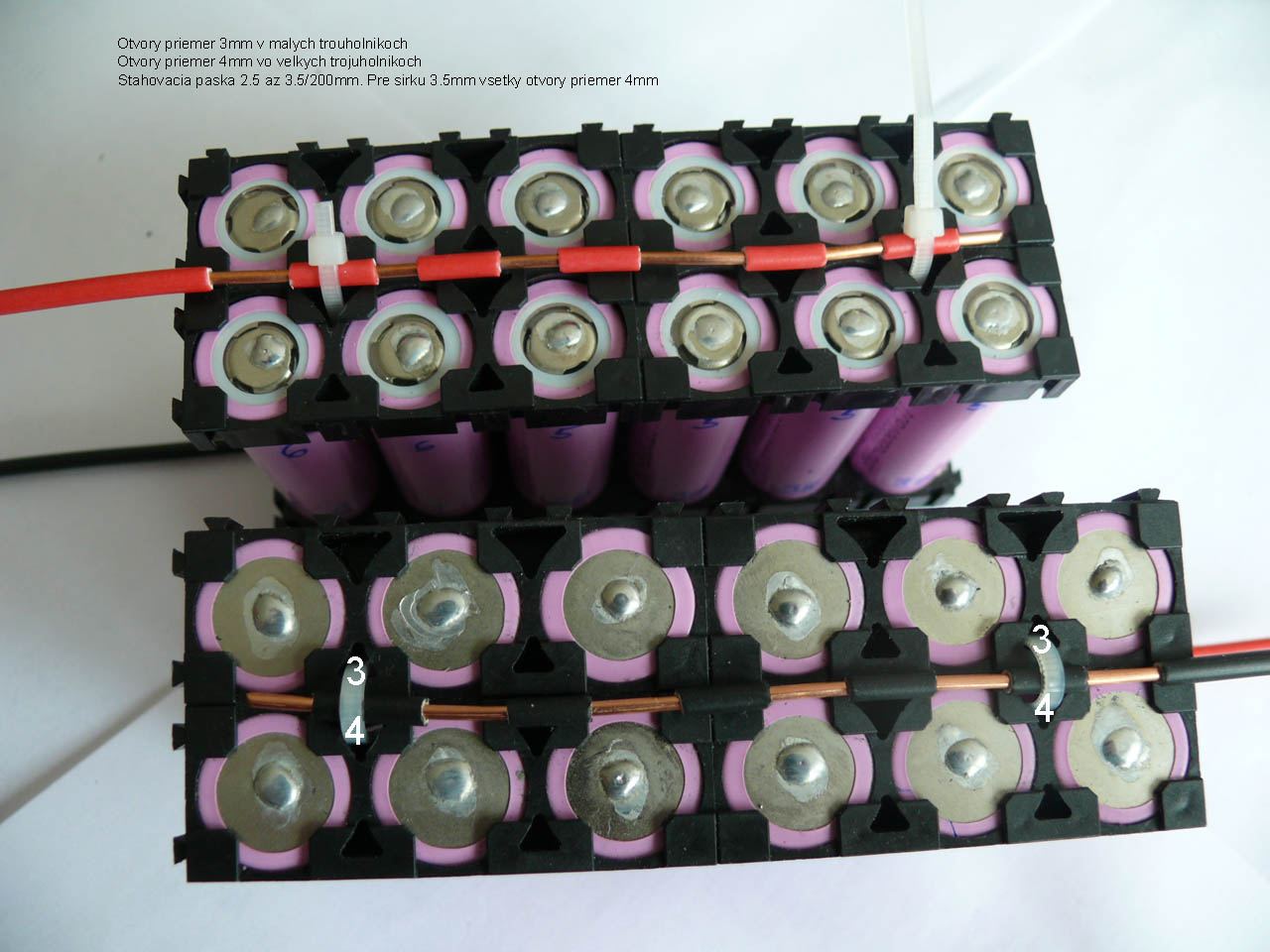

Pojistkovy drot je z licny 6mm2. Priemer drotika je 0.3mm. Paskovy vodic 2x0.2mm je primarne urceny na kontaktovanie fotoclankov v solarnych paneloch. Silove privody su z plnej medi prierezu 2.5 alebo 4mm2.

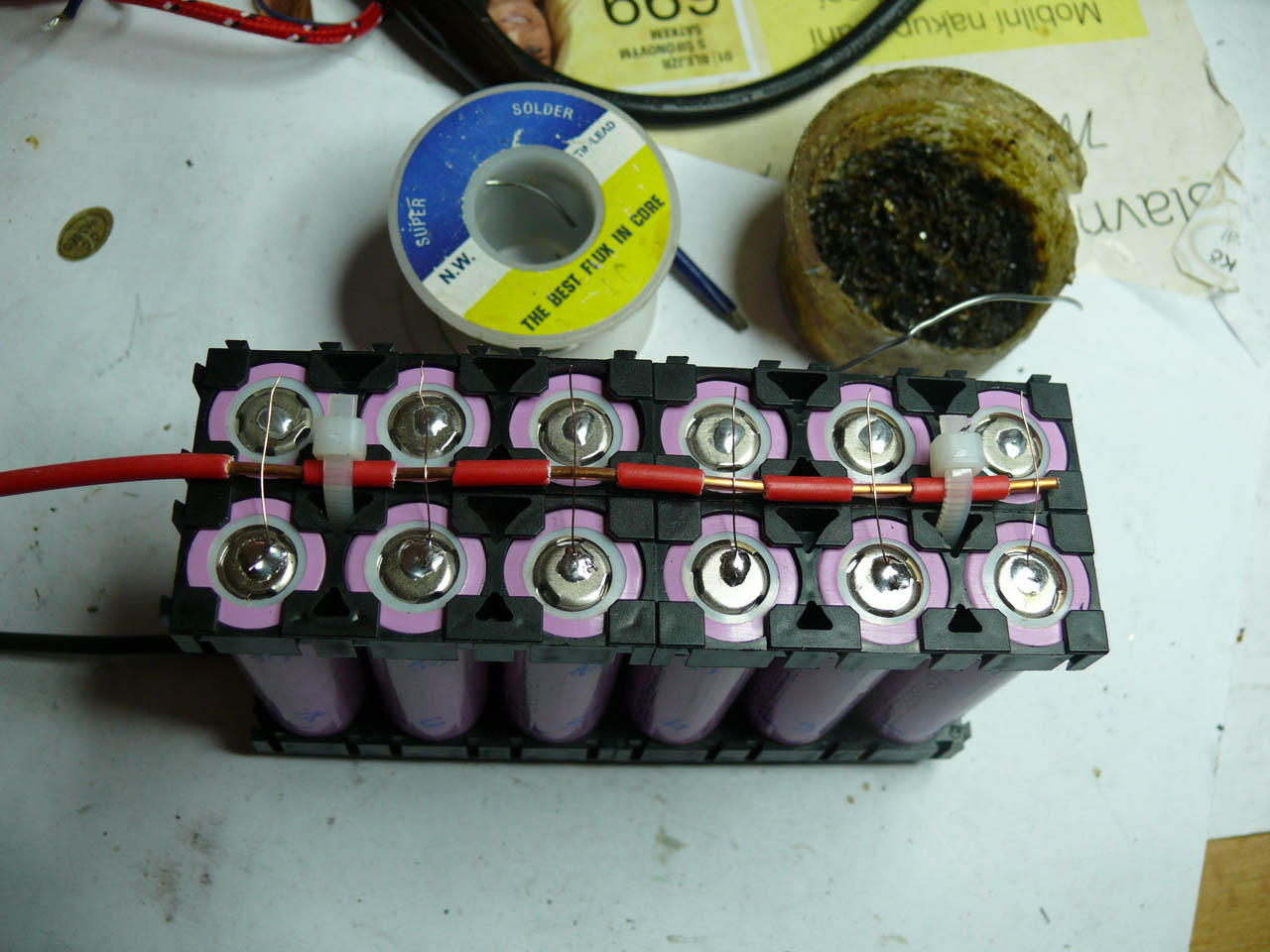

Primarne mechanicke spojenie-fixaciu clankov, drziakov a privodnych silovych drotov zabezpecuju stahovacie pasky 200mm/2.5mm. V plastovych drziakoch vyvrtame otvory s priemerom 3mm v malom trojuholniku a 4mm vo velkom trojuholniku. Fixujeme stiahnutim pasky. Celkova tuhost zostavy je pre pajkovanie vyhovujuca a dalej sa zvacsi po vytvoreni spojov clanky-silovy drot.

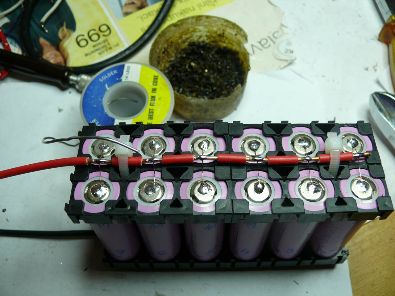

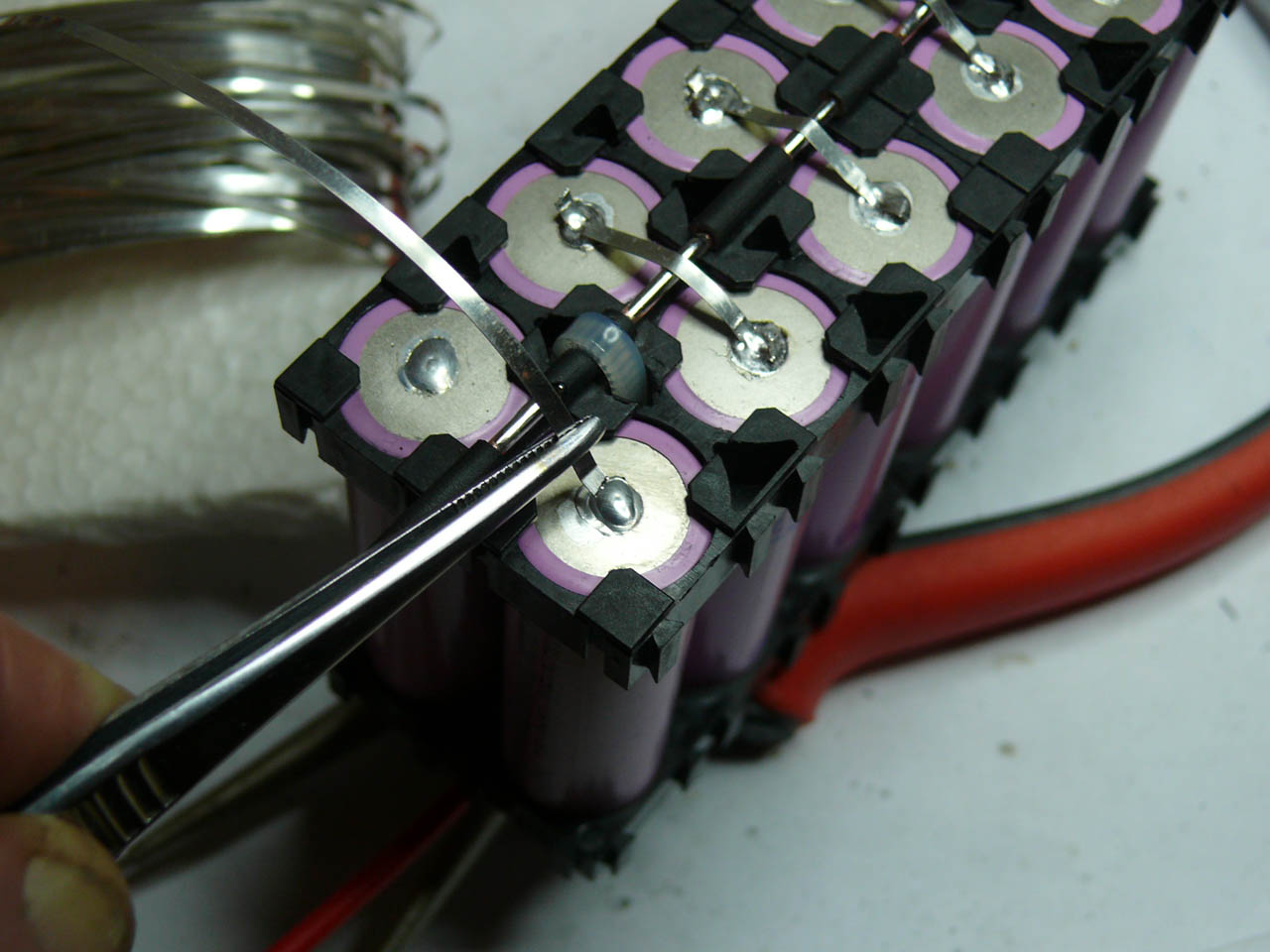

1. prvy krok je pocinovanie zaporneho siloveho vodica. Cim menej cinu, pocinovat vrchnu cast vodica, staci pajkovacia pasta v trubickovom cine. Tu sa bude kontaktovat paskovy vodic. !!!Pozor - kladny silovy vodic necinujeme.

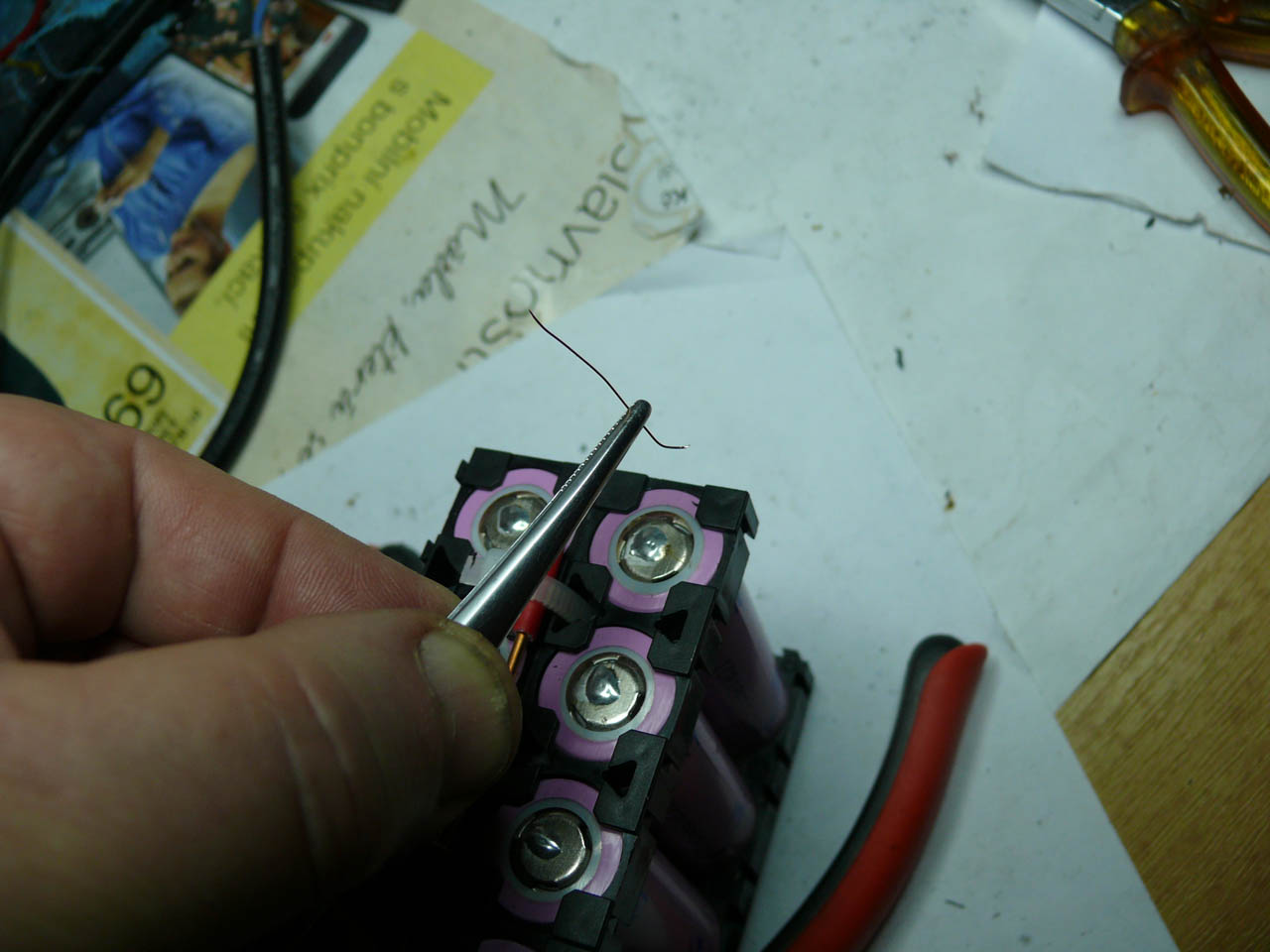

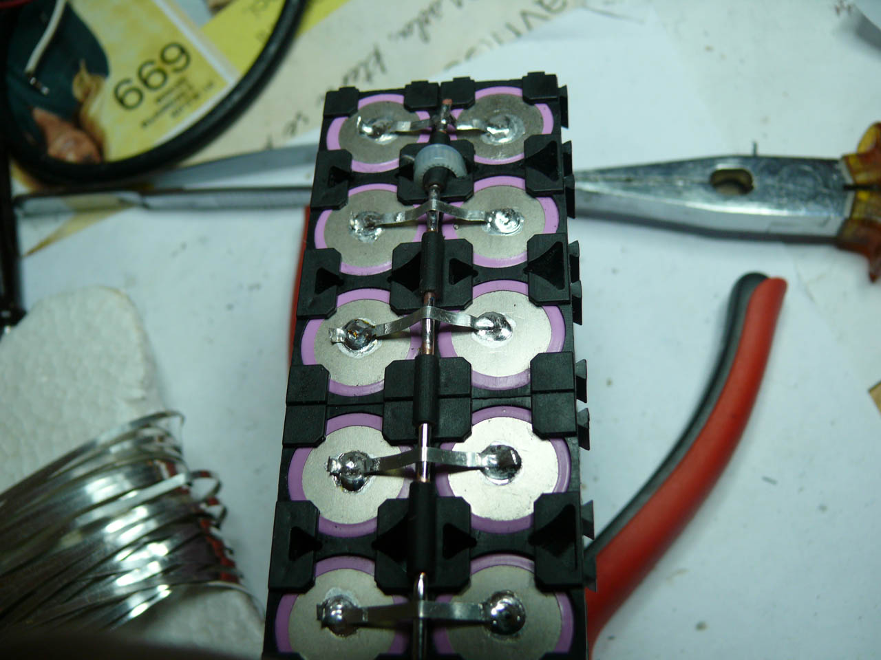

2. Paskovy vodic vytvarujeme do hokejky, chytime pinzetou cca 5mm nad ohybom. Studenym hrotom pajkovacky sa da mierne upravit uchyt pasika v pinzete tak aby vodic po spajkovani smeroval ku kontaktu laveho clanku. Prilozime hokejku na cocku z cinu, prilozime (s citom pritlacame) hrot pajkovacky a zohrievame kym sa hokejka neponori do cinu. Vypneme ohrev, ihned vytiahneme zo spoja hrot. Cin velmi rychle tuhne a pokial budeme velmi vahat tak nam hrot zostane v spoji.
3. Pasik prehneme nad silovym vodicom a opat vytvorime hokejku a pajkujeme lavy clanok.
Paskovy vodic odcvikneme. Spoje sa daju opravit, prepajkovat, pridat cin s malym mnozstvom kolofonie - ak je treba. Typicky netreba ziadny dalsi zasah. Pri pajkovani treba dbat aby pasik zatuhol v cine cim blizsie pri povrchu kontaktu clanku (nizky prechodovy odpor).
4. nasleduje kontaktovanie paskoveho vodica na silovy vodic. Prstom ci pizetou vytvarujeme pasik tak aby cim tesnejsie obopinal silovy vodic.
Opat staci male mnozstvo trubickoveho cinu, maly tlak hrotu pajkovacky a paskovy vodic sa pripajkuje na silovy vodic na celej ploche pritlaku.

Zostava vytvarovat silove vodice

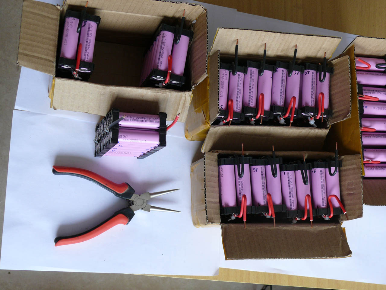

a je hotovo. Celkove mi vychadza pracnost pri kompletizacii a pajkovani packu na menej ako hodinu. Vsetky spoje samozrejme kontrolujem pod lupou a ked je co i len mala pochybnost prepajkujem s malym mnozstvom cinu a kolofonie na hrote pajkovacky.
A to je koniec. Denne sa da pohodlne spracovat cca 0.5kWh clankov (4 az 8 packov). Po prvych prepoctoch som spokojny i s ekonomikou prace. Momentalne sa mi javi tento sposob vyroby baterie ako ekonomicky najvyhodnejsi typ litiovej baterie, pricom jej spolahlivot je asi na maxime co poskytuju dnesne technologie.

Použití drátků to sice víceméně eliminuje, ale i tak má být vývod + na opačné straně než -, aby byly délky propoj. vodičů stejné pro každý článek, ty co jsou blíž u vývodů dostanou víc zabrat. Vzhledem k tomu, že články mají řádově 10 miliohm vnitřní odpor, dva paralelně 5 miliohm a těch cca 30cm 2.5mm2 (15cm u + a 15cm u -)drátu má cca 2 miliohmy, což už je nezanedbatelnej odpor oproti článkům. Ale jak píšu, ty pojistkový drátky mají odhadem 5-10 miliohm, takže to není až tak, ale při spojení "natvrdo" by to mělo značnej vliv na ohřev těch článků u vývodů oproti těm na konci.
Jinak pěkná práce, já místo těch železnejch pásků používám odstřižky měděnýho drátu, jsou zadarmo...

Kodl kolikatkiu mědi děláš tu klenu? Nezkoušel někdo vzít 1.5 a pájet ji rovnou na minus kontakty? Asi by docházelo k moc teplotnímu prohřátí článku co?

diablo007, da sa povedat, ze jednym z hlavnych cielov tohto postupu bolo zabranit prehrievaniu clankov pri pajkovani. Preto je najskor vytvorena dokonale pajkovatelna vrstvicka cin+striebro a potom pouzivam minimalne mnozstva cinu. Pojistkovy drot na kladnom pole je jasny. Zaporny pol je kontaktovany pasikom medeneho pocinovaneho vodica ktory sa taktiez chova k pajkam extremne pritulne. To vsetko skracuje casy prehrievania spojov a znizuje mnozstvo tepla potrebne na vytvorenie spoja. Tak napr. pri nakontaktovani pasku na zaporny kontakt clanku je mozne spoj okamzite chytit - polozit nan prst a javi sa ako studeny. Staci cas za ktory odlozite pajkovacku na stol a je to chladne.
Predpokladam, ze s vodicom kruhoveho prierezu by to tak lahke a jednoduche nebolo.

No to by určitě nebylo sám o sobě má větší masu materiálu která si teplo déle udrzi. Jako med z UTP kabelu bývá taky odpad s průměrem už bude odpovídat průřezu toho pásku cca

Párkrát jsem na - pól použil měděnej pásek, co se používá ke svorkám na pospojování potrubí. Tloušťku odhaduju na 0.6mm. Předem jsem pocínoval jak pásek tak baterku, a s dostatečně výkonnou pájkou není problém to prohřát během pár sekund přes měděnej pásek. Ale tohle by trafopájka jistě nedala. Známej do těch CU pásků vysekával 3mm dírky v místě - pólů, aby se mu to líp pájelo. To Josef51 - Omlouvám se, že jsem pásky chybně odhadl na poniklovaný železo.
Nějakou baterku jsem dělal tuším přímo z 2.5mm drátu na - póly článků, 100W kopyto to prohřeje jak nic, a dokoce stačí i tohle: T12-BC3 nebo T12-BCF3 s 24V zdrojem a stanicí KSGER to funguje skoro líp než to 100W kopyto.

Vobec ma neprekvapuje, ze si pasky povazoval za zelezne. Podobne pasky sa pouzivaju pri bodovani, tie su naozaj zo zeleza a poniklovane a su omnoho znamejsie. Mal som uviest material v hlavnom popise ale... vzdy sa na nieco zabudne a po polhodine sa uz neda prispevok korigovat. Pasku som dostal do daru
a urcite s tymto navinom bateriu dokoncim. Na jeden clanok je spotreba pasku na dlzku cca 13mm. V tomto odkaze je tabulka s prehladom ake medene a pocinovane pasky vyrabaju. Da sa vybrat.
