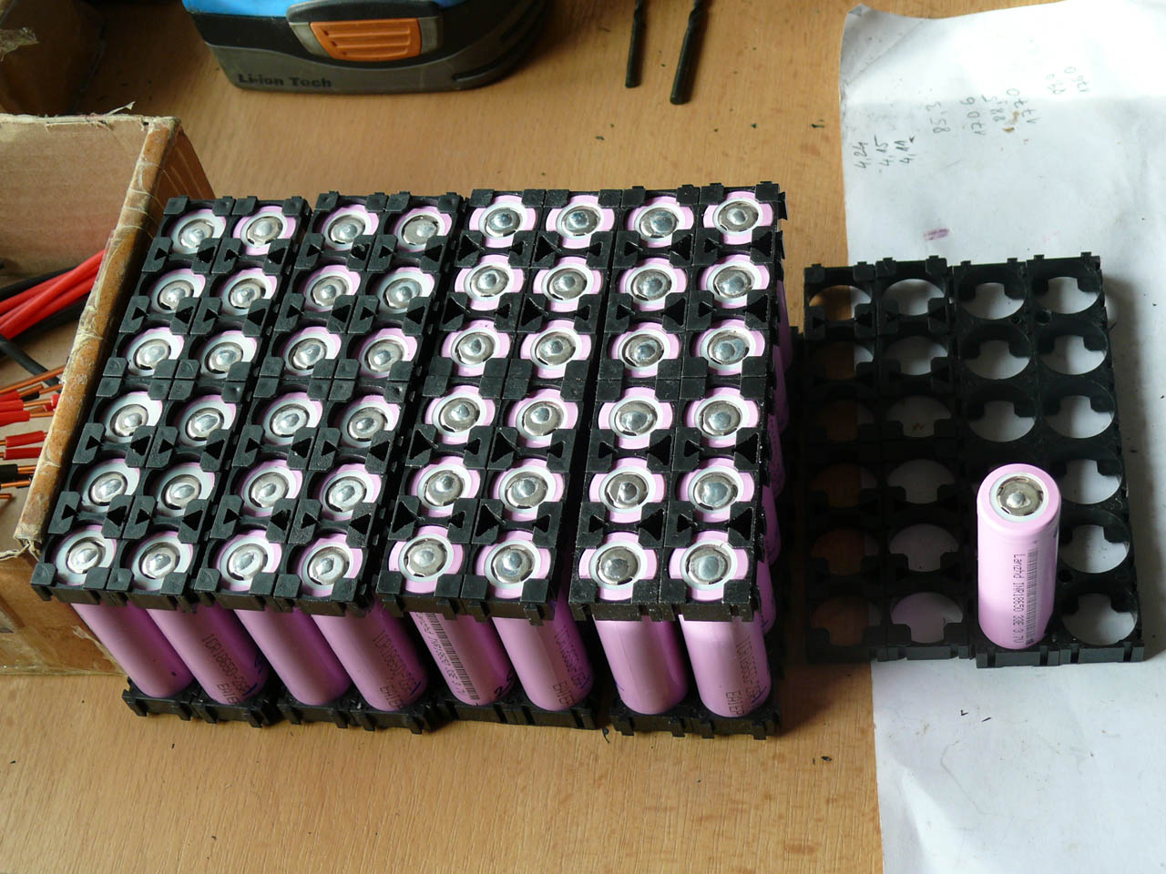

A tu je vysledok:
Clanky su osadene do plastoveho drziaka 2x6
1. pajkovane plochy clankov niekolkokrat (asi 3-4x) pretriem instalaterskou hubkou. Nie je to velmi vidiet ale povrch sa ocisti od oxidov a mierne zdrsni.
2. na tento povrch sa nanesie instalaterska pasta. To co skoro nevidiet je dostatocne mnozstvo pasty. Menej je lepsie.
3. pastu nahrejeme pistolkou kruzivymi pohybmi. Hrot sa dotyka povrchu skoro bodovo a nikde nezastane. Pasta na povrchu plosky sa prehrieva na pracovnu teplotu iba v mieste dotyku. Na poniklovanom povrchu kontaktu clanku sa vytvori striebroleskla vrstvicka zliatiny Sn+Ag. Pri troche cviku sa ani nepozoruje prehriatie clanku. Prakticky sa pokovuje vysokou teplotou iba v mieste dotyku hrotu a masiv kontaktu sa neprehrieva.
Ked pocinujem vsetkych dvanast plosiek ovlhcim handricku denaturovanym alkoholom (mierne) a otriem pokovene plosky.
4. na takto pripraveny povrch napajkujem kvapku cinu Sn40Pb60 opat rychle, nie zbytocne vela cinu. Cim menej cinu tym menej prehrejete clanok. Mala by to byt kvapka s priemerom vacsim ako 2mm ale nie velmi viac. Trubickovym cinom sa pajka davkuje velmi pohodlne. Do tejto kvapky sa bude osadzovat pasik medi sirky 2mm a Cu drot s priemerom 0.2-0.3mm na to nie je treba jazero cinu. Nasleduje cistenie pajaneho miesta hanrdickou s alkoholom.
Na obrazku su schvalne plochy necistene alkoholom aby bolo vidiet buduci spoj aj so zvyskami tavidiel.
Ak viete narabat s pistolovou pajkovackou je tento postup asi najsetrnejsi ku clanku. Nahrieva sa minimalna plocha kontaktu s minimalnym mnozstvom cinu. Odporova pajkovacka by asi poskytla podobny efekt s tenkym hrotom zrezanym do plosky (niekedy sa pouziva pri pajkovani kontaktov IO v SMD puzdrach). Ale neskusal som to.

Pokracovanie odpoved 3. Tu su clanky pripravene na kontaktovanie v drziaku 2x6
a potrebne nastroje, pomocky. Chyba tu kolofonia ale tu ma asi automaticky kazdy kto sa chysta na podobnu pracu. Potrebujeme dve bavlnene handricky. Jednu zvlhcujeme etylalkoholom (cistenie spojov od zvyskov kolofonie a pajkovacich past) a druha ovlhcena vodou. Ta druha je velmi dolezita pri cisteni hrotu pajkovacky. Iba s cistym hrotom pajkovacky bez degradovanych past docielime cisty spoj.

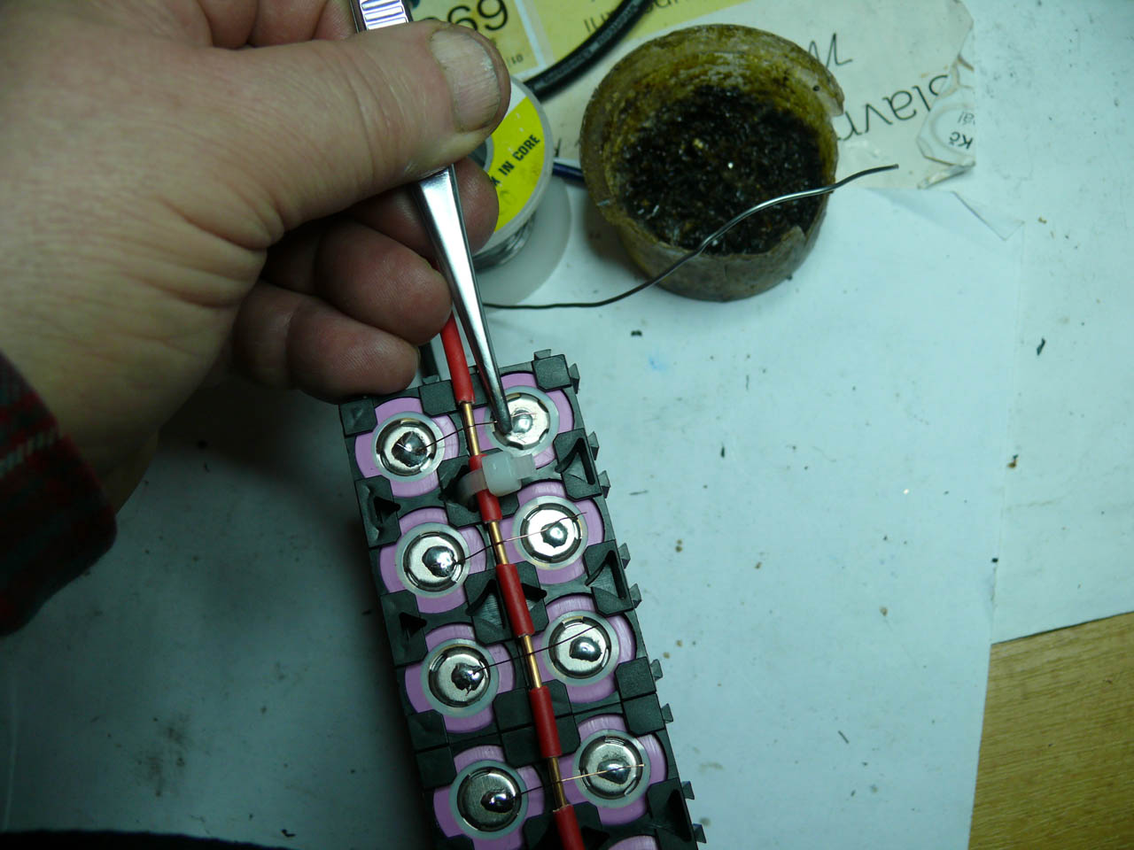

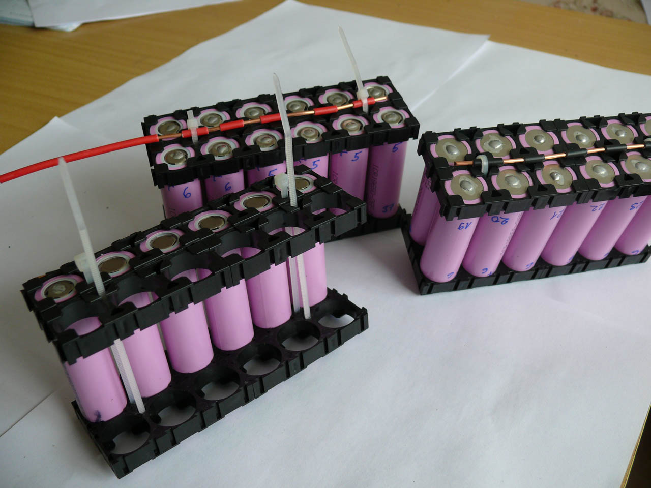

Pojistkovy drot je z licny 6mm2. Priemer drotika je 0.3mm. Paskovy vodic 2x0.2mm je primarne urceny na kontaktovanie fotoclankov v solarnych paneloch. Silove privody su z plnej medi prierezu 2.5 alebo 4mm2.
Primarne mechanicke spojenie-fixaciu clankov, drziakov a privodnych silovych drotov zabezpecuju stahovacie pasky 200mm/2.5mm. V plastovych drziakoch vyvrtame otvory s priemerom 3mm v malom trojuholniku a 4mm vo velkom trojuholniku. Fixujeme stiahnutim pasky. Celkova tuhost zostavy je pre pajkovanie vyhovujuca a dalej sa zvacsi po vytvoreni spojov clanky-silovy drot.

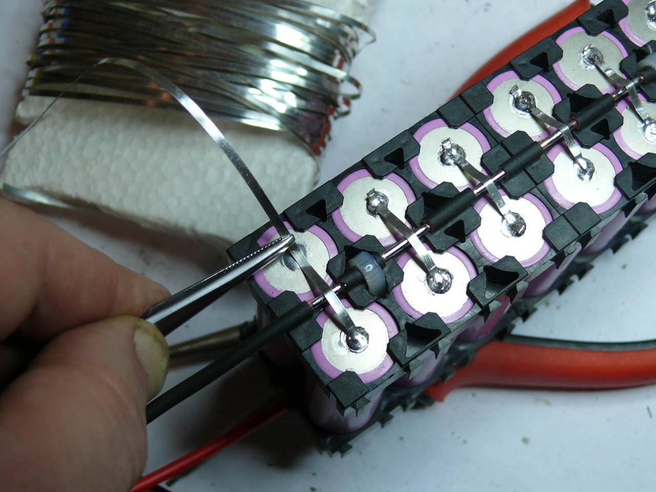

2. Paskovy vodic vytvarujeme do hokejky, chytime pinzetou cca 5mm nad ohybom. Studenym hrotom pajkovacky sa da mierne upravit uchyt pasika v pinzete tak aby vodic po spajkovani smeroval ku kontaktu laveho clanku. Prilozime hokejku na cocku z cinu, prilozime (s citom pritlacame) hrot pajkovacky a zohrievame kym sa hokejka neponori do cinu. Vypneme ohrev, ihned vytiahneme zo spoja hrot. Cin velmi rychle tuhne a pokial budeme velmi vahat tak nam hrot zostane v spoji.

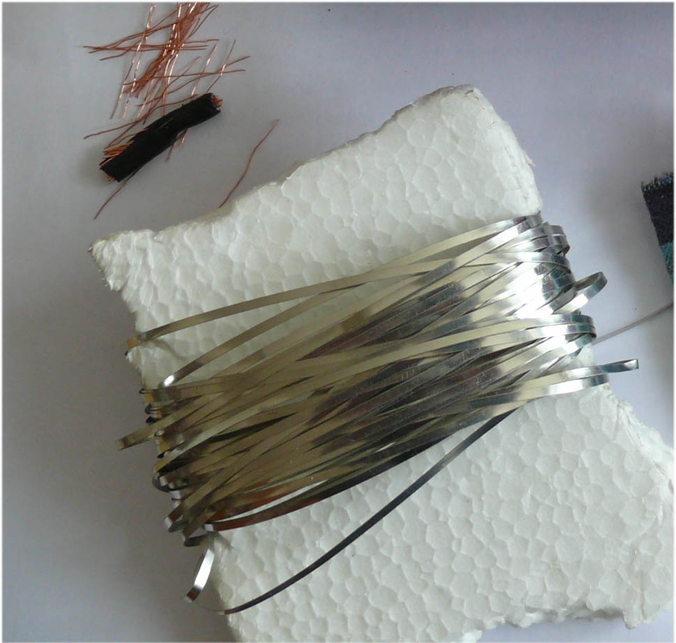

kodl69 píše:
... já místo těch železnejch pásků používám odstřižky měděnýho drátu, jsou zadarmo...
Vobec ma neprekvapuje, ze si pasky povazoval za zelezne. Podobne pasky sa pouzivaju pri bodovani, tie su naozaj zo zeleza a poniklovane a su omnoho znamejsie. Mal som uviest material v hlavnom popise ale... vzdy sa na nieco zabudne a po polhodine sa uz neda prispevok korigovat. Pasku som dostal do daru
a urcite s tymto navinom bateriu dokoncim. Na jeden clanok je spotreba pasku na dlzku cca 13mm. V tomto odkaze je tabulka s prehladom ake medene a pocinovane pasky vyrabaju. Da sa vybrat.
https://www.aliexpress.com/item/10Meter ... 3c00UpoDRJ
Dodavaju ich zvycajne po 10m alebo mensie prierezy po 60m
https://www.aliexpress.com/item/60-Mete ... 1b86894e-5
