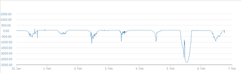

Re: Počasí
Tak dnes 5KWh a včera 17KWh.Ten mrak co je vidět na včerejšku mi to tam kazíííí.
