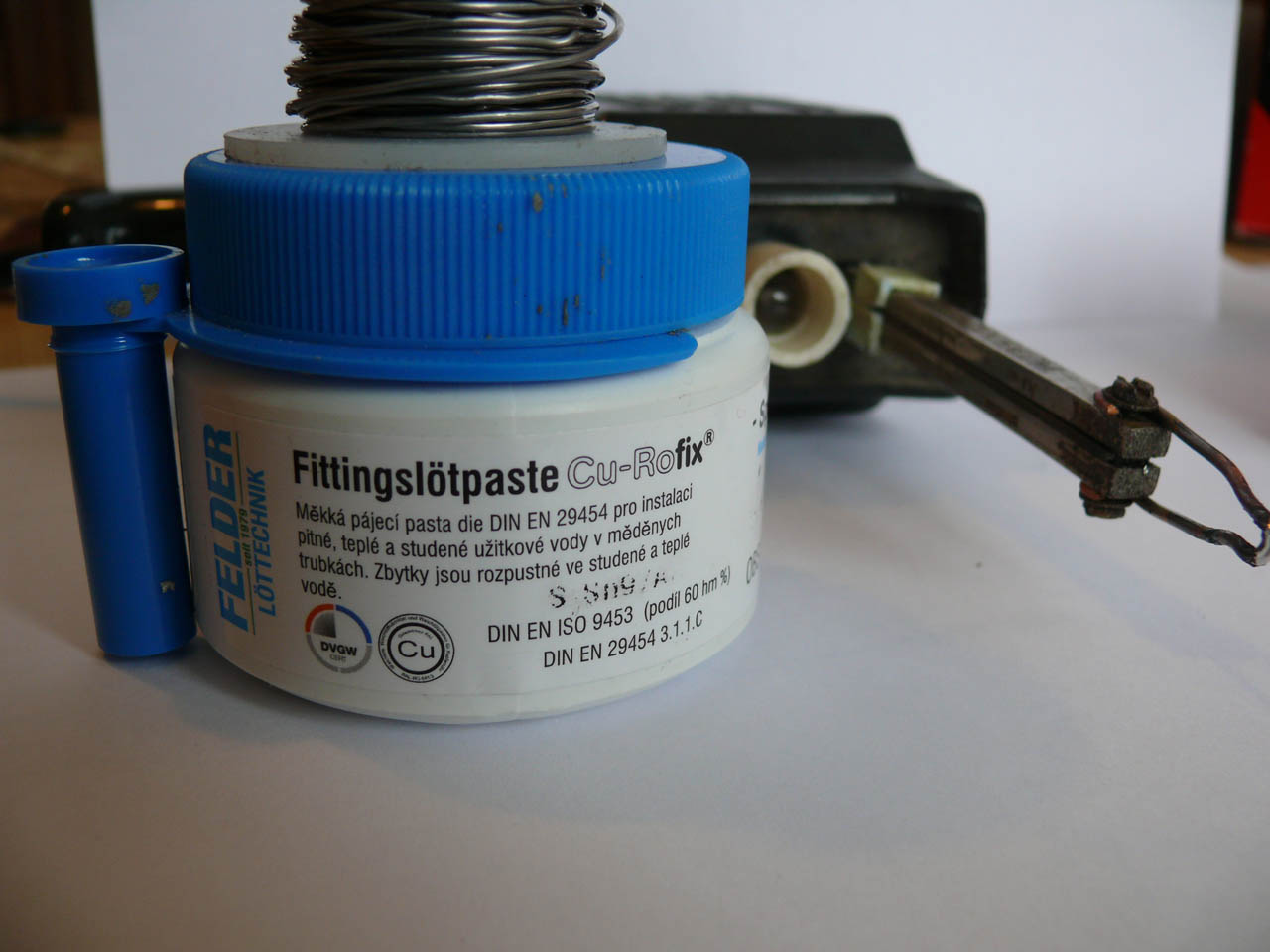

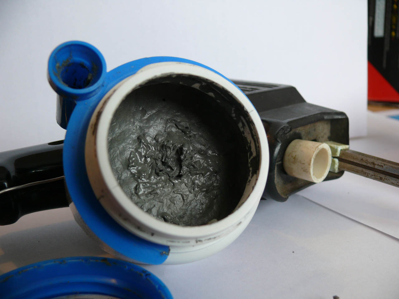

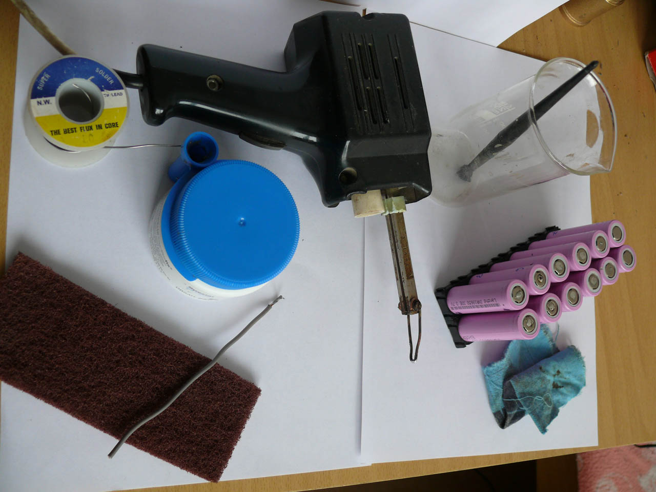

Pokracovanie odpoved 2. Clanky spajam pajkovanim. Stara klasika kombinovana s novymi materialmi. Pouzivam toto: Cin Sn40/Pb60, instalaterska pajkovacia pasta, denaturovany alkohol, handricka, pistolova pajkovacka 100W hrot z Cu drotu 2.5mm2, instalaterska hubka, spachtlicka z instaleterskeho drotu 1.5mm2... Cin, pasta... Pasta je zmes tavidla a jemnych ciastociek Sn97Ag3 (cin + striebro) Do pasty niekedy pridam tavidlo pre SMD pajkovanie. Ziska na prilnavosti, zmes je plastickejsia a lahsie sa davkuje.el_salvadore píše:@Jozef51 ako spajas clanky a na co budes pouzivat aku pack? Aky mas nazor na riesenia s PCB pre velke aku packy (napr. od Jehu), a co BMS?
A tu je vysledok: Clanky su osadene do plastoveho drziaka 2x6
1. pajkovane plochy clankov niekolkokrat (asi 3-4x) pretriem instalaterskou hubkou. Nie je to velmi vidiet ale povrch sa ocisti od oxidov a mierne zdrsni.
2. na tento povrch sa nanesie instalaterska pasta. To co skoro nevidiet je dostatocne mnozstvo pasty. Menej je lepsie.
3. pastu nahrejeme pistolkou kruzivymi pohybmi. Hrot sa dotyka povrchu skoro bodovo a nikde nezastane. Pasta na povrchu plosky sa prehrieva na pracovnu teplotu iba v mieste dotyku. Na poniklovanom povrchu kontaktu clanku sa vytvori striebroleskla vrstvicka zliatiny Sn+Ag. Pri troche cviku sa ani nepozoruje prehriatie clanku. Prakticky sa pokovuje vysokou teplotou iba v mieste dotyku hrotu a masiv kontaktu sa neprehrieva.

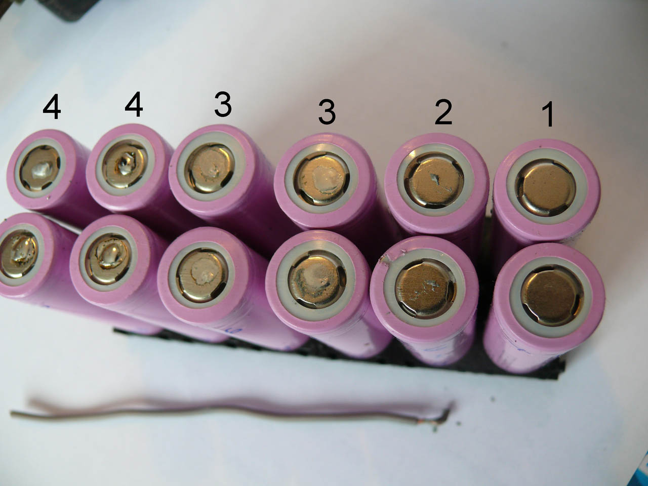

Ked pocinujem vsetkych dvanast plosiek ovlhcim handricku denaturovanym alkoholom (mierne) a otriem pokovene plosky.
4. na takto pripraveny povrch napajkujem kvapku cinu Sn40Pb60 opat rychle, nie zbytocne vela cinu. Cim menej cinu tym menej prehrejete clanok. Mala by to byt kvapka s priemerom vacsim ako 2mm ale nie velmi viac. Trubickovym cinom sa pajka davkuje velmi pohodlne. Do tejto kvapky sa bude osadzovat pasik medi sirky 2mm a Cu drot s priemerom 0.2-0.3mm na to nie je treba jazero cinu. Nasleduje cistenie pajaneho miesta hanrdickou s alkoholom.
Na obrazku su schvalne plochy necistene alkoholom aby bolo vidiet buduci spoj aj so zvyskami tavidiel.
Ak viete narabat s pistolovou pajkovackou je tento postup asi najsetrnejsi ku clanku. Nahrieva sa minimalna plocha kontaktu s minimalnym mnozstvom cinu. Odporova pajkovacka by asi poskytla podobny efekt s tenkym hrotom zrezanym do plosky (niekedy sa pouziva pri pajkovani kontaktov IO v SMD puzdrach). Ale neskusal som to.
Pokracuje sa dokompletovanim plastoveho drziaka a osadenim kontaktnych privodov. Ak ma niekto zaujem popisem aj tento krok.
