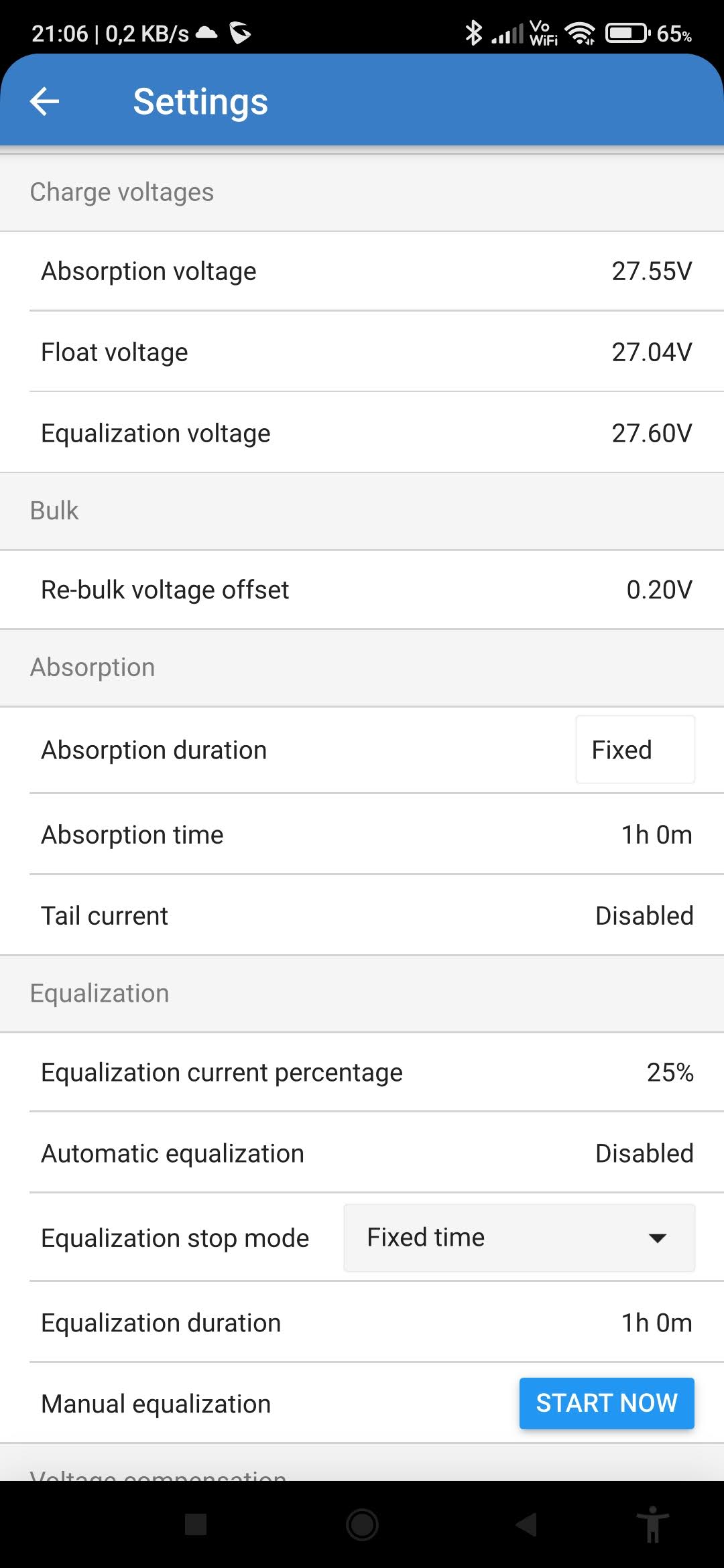

Tak jsem na victronu kde mám 2kWp pole nastavil absorpci 27.55V float 27.04V uvidíme co to bude dělat.

Tak poraď jak lépe to u victrona nastavit????Mikel píše:1. Provozni napeti je vec jedna ale je potreba se take podivat na provozni napeti trochu podrobneji.
Nabijeni znamena u LIFEPO4, ze dosahnu pozadovane hodnoty napeti a ukonci se proces nabijeni a prejde do rezimu plovouciho napeti, ktere je nizsi (napr. 3.35-3,38V) a na tomto napeti se baterie udrzuje. Tak nebude resit problemy s vypnutim zateze. Vyssi napeti na clanku nebude mit baterie vyssi kapacitu. Tim, ze uz jsi napetove mimo rozsah SoC, tak pri vypnuti zateze to napeti nekde musi vylitnout.
2. Nemuzes mit nastavene odpojivaci napeti na BMSce stejne jako na regulatoru. To proste nikdy nebude fungovat korektne.
Dej obnovit tovarni nastaveni u BMSky. Nech si tam nastavene hodnoty 3.75V pro odpojeni. Nastav si balancocani. Zbytek se musi korektne nastavit na regulatoru.
Prošel jsem různé návody a v každém je to jinak.....
Jak říkám snížil jsem napětí z 27.6 na 27.55V uvidíme co to bude dělat....

Precti se jeste jednou co jsem psal o BMS. Na MPPT to muzes nechat takto, za predpokladu, ze prenastavis tu BMSSoban píše:
A sniz si ty casy na MPPT z 1h na 10 -20 minut.

Abs dej na 27.2V abs time 30min a float 26.8V, bms dej na lifepo normal do defaultu a v balancovacím napětí dej 3.38V. pokud se ti budou rozjíždět nahoře i tak, tak buď postupně zvyšovat a dobalancovat, nebo znovu vše paralelně a nabít na 3.5V a pak znovu zapojit a zkontrolovat prechoďáky na kontaktech.

Tak viník odhalen!
Tak může za to mppt v měniči! I když jsem tam měl nastavené správné napětí tak jak svítilo na jeho panely tak jsem naměřil až 27.8V i jeho displej ukazoval správně 27.8V přitom nastaveno max na 27.60V a prostě jak byly baterie plné tak prostě jeden článek vystřelil na 3.50V a měl jsem v BMS na článek odpojení v 3.50V.
Přenastaveno na 27.50 a 26.7 v měniči uvidíme jak bude ty napětí držet.
Na victronu nastavené 27.55V a 26.80V doba absorpce nastavena na 5minut (zjistil jsem že to stačí) napětí nastaveno větší - kompenzace úbytku na kabelech 5m navíc 25mm2 a victron napětí drží.
BMS nastavena na default, ovšem hodnoty napětí nahoře a i dole posunuty blíže k sobě, nenechávány default které jsou na hranicích článků.
Spodní napětí pro vypnutí packu nastaveno na 24.80V z důvodu kdyby vypadla DS a nesvítilo a dojíždělo by se olovo až do 22V kdy se kompletně měnič už vypne (přepnutí na DS je nastaveno na 23V skrz olovo) za normálniho provozu by k tomu nemělo dojít vybíjí se do 25.20V normálně to neklesá pod 25.5V
Zjistil jsem že se přenastavily při vynulování i hodnoty HARDWARE OVER CURRENT ovšem do těch jsem vůbec nezasahoval.
Balancing se přenastavil na zapnutí 3.2V přesnost 0.02V (když to přišlo bylo tam nastavené 3.3V a 0.01V) zatím jsem to nechal tak uvidíme....
Mikel: na screenech je vidět že máš jinou app. Jakou? Kde se dá stáhnout?

Re: BMS BMS7S20SLIFE200BT od mivvyenergy
Je to aplikace treti strany pro iphone.
Aha, škodaMikel píše:Je to aplikace treti strany pro iphone.
Ona to zase taková škoda není protože umí to samé co aplikace pro android stažená z Mivvy (pozor aplikace na google play je okleštěná) a přitom je placená. Na iPhone bezplatná aplikace neexistuje.glottis píše:Aha, škodaMikel píše:Je to aplikace treti strany pro iphone.dík
PetrDubi píše:Ona to zase taková škoda není protože umí to samé co aplikace pro android stažená z Mivvy (pozor aplikace na google play je okleštěná) a přitom je placená. Na iPhone bezplatná aplikace neexistuje.glottis píše:Aha, škodaMikel píše:Je to aplikace treti strany pro iphone.dík
Jestli dělá to samé tak dobrý. Já se bál aby třeba neuměla líp řídit to relé ale asi prostě je to věc toho hw.
