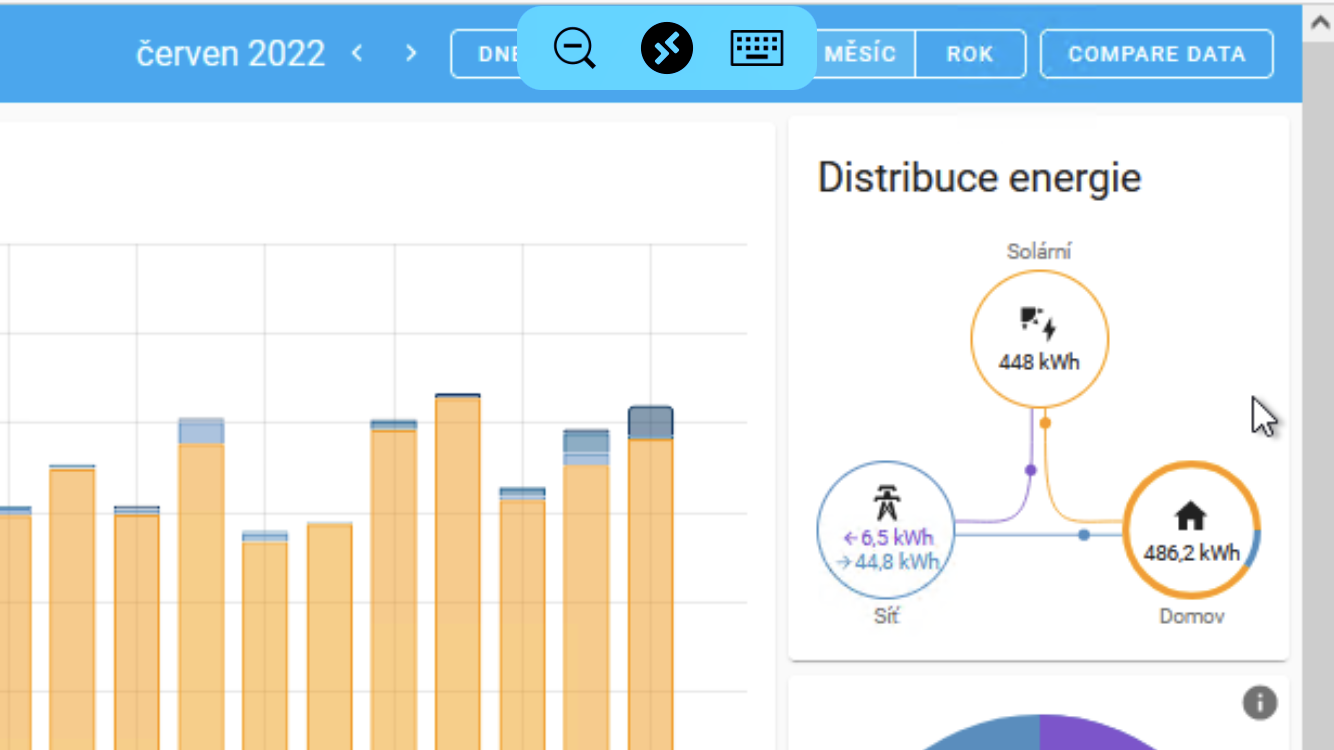

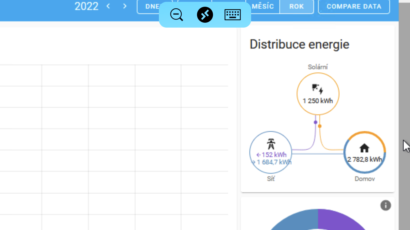

Přidávám statistiku z Červen - spotřebováno 441,5kW - mým nedopatřením jsem si dokoupil 6,5kW Celkem zatím 1,25MW - dokoupeno 0,152kW = 1,098 MW

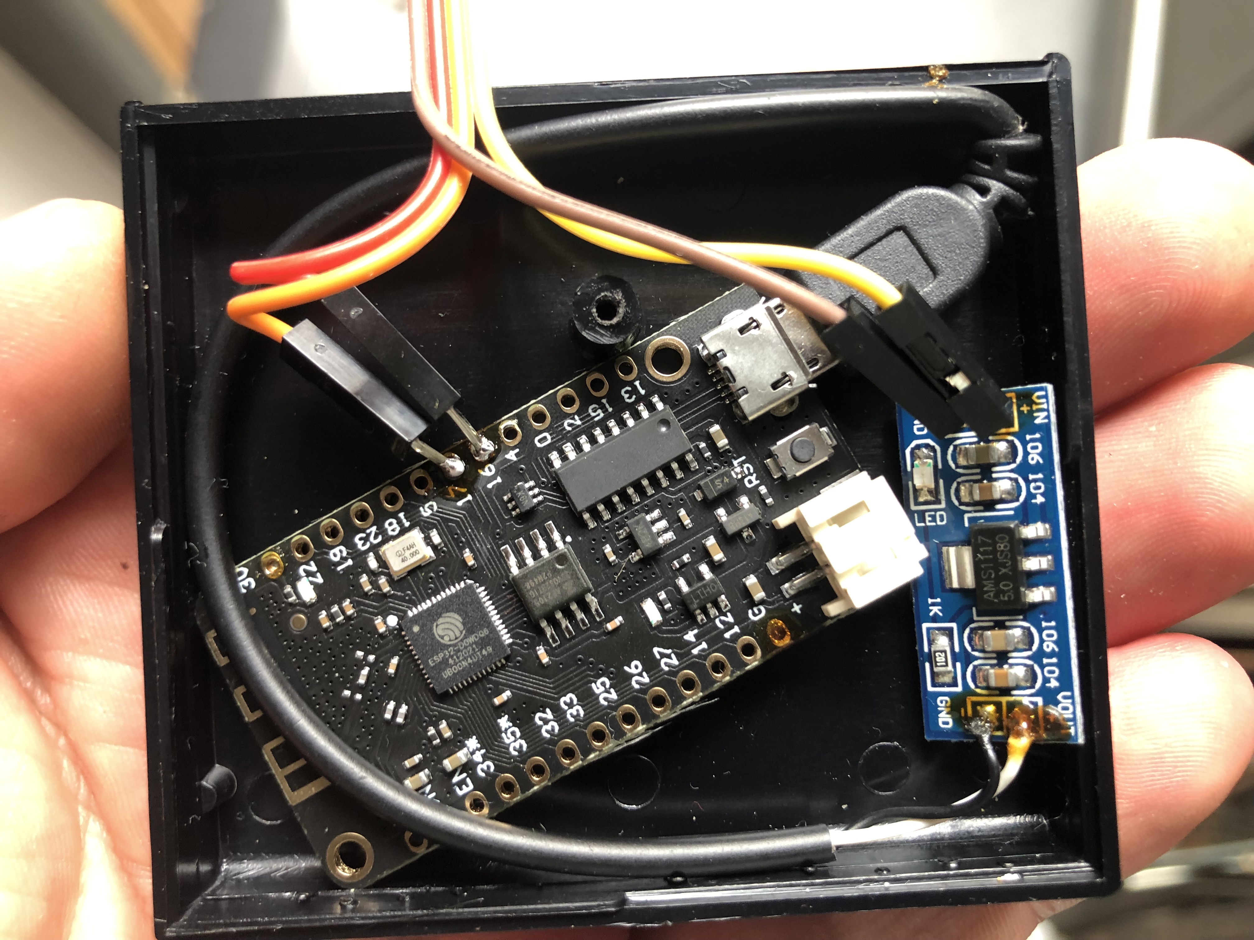

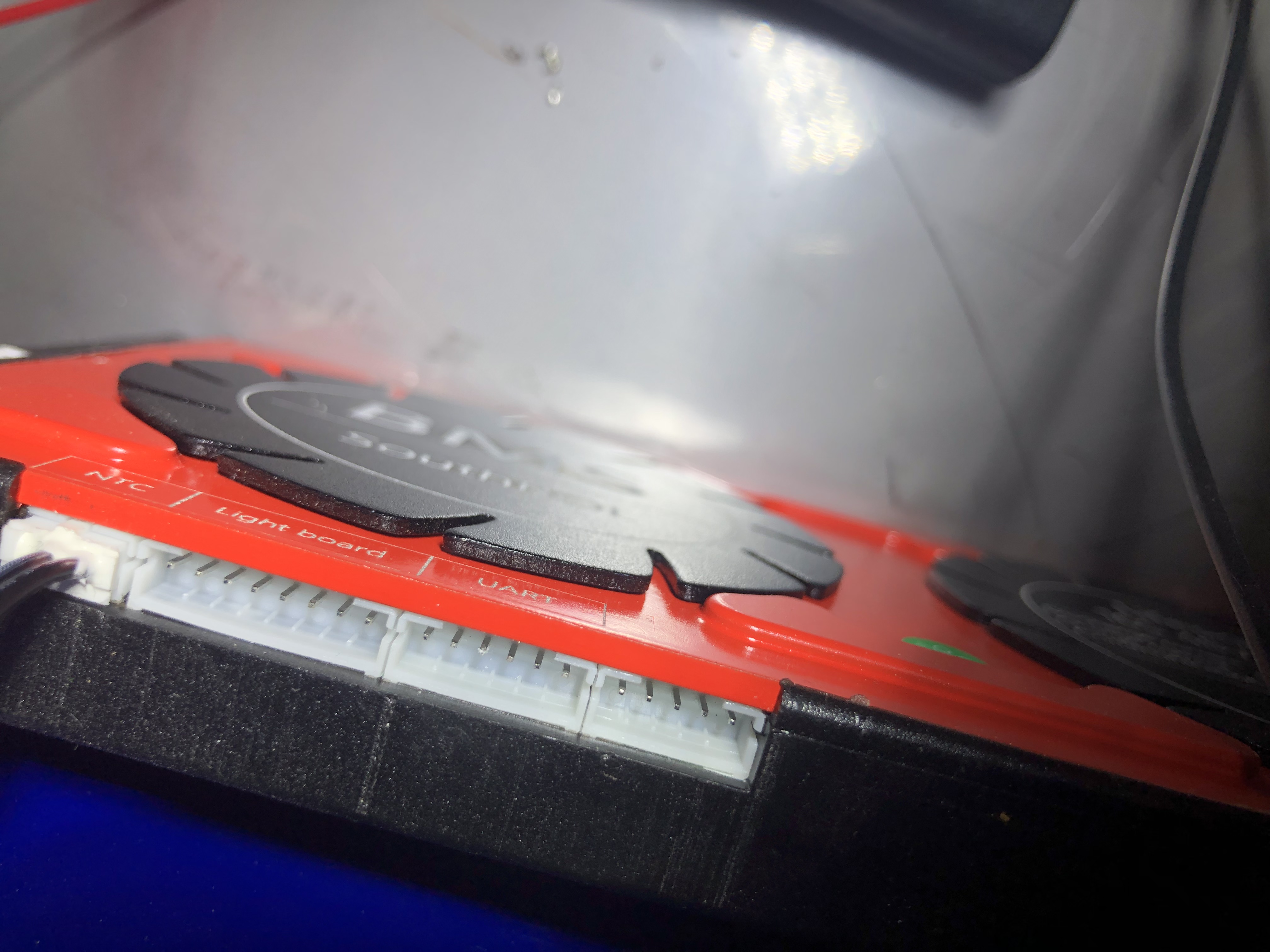

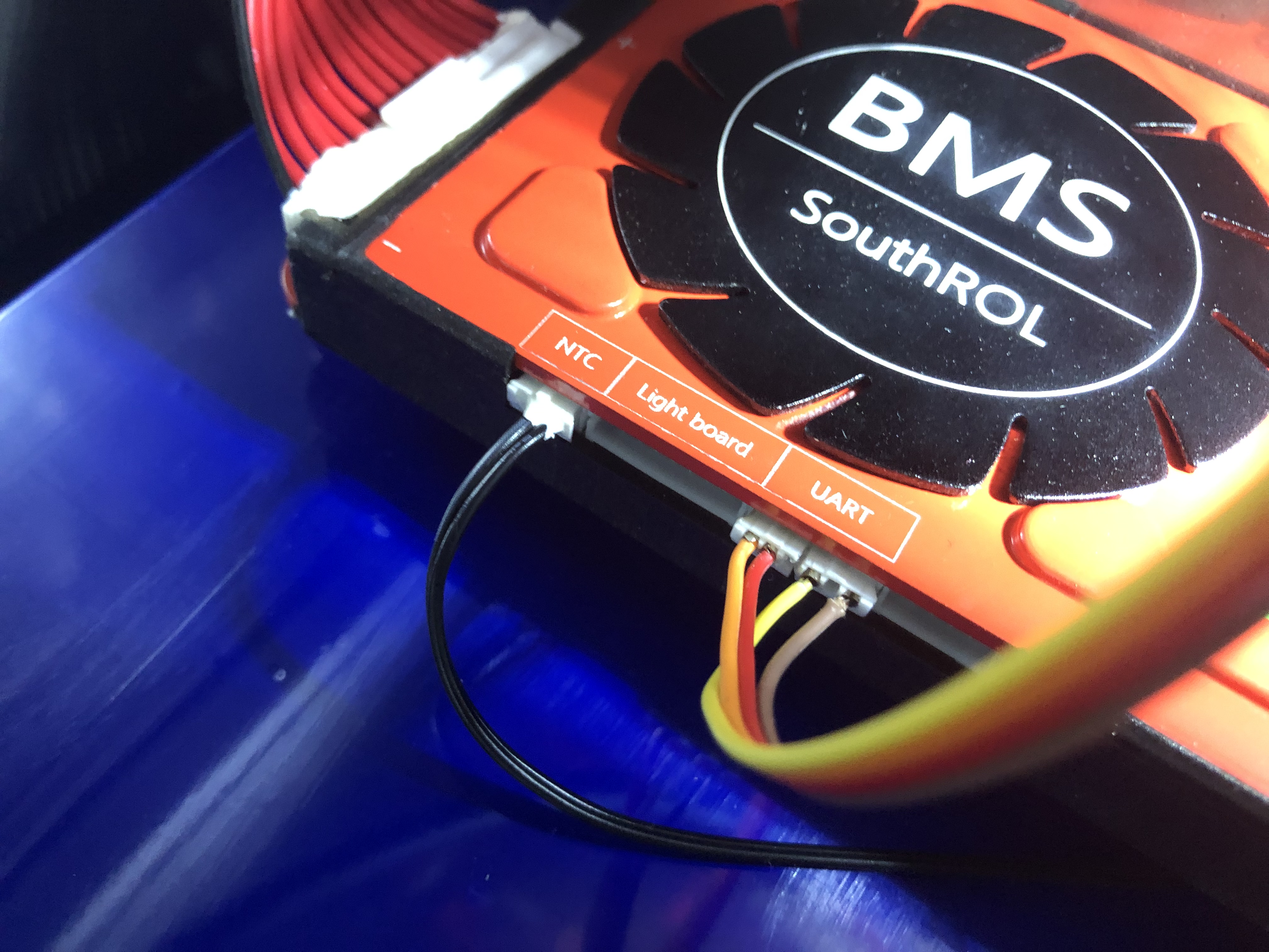

dnes dodělán a zapojen převodník ESP z BMS DALY
z UART vytaženo:
pin 1 - GND hnědý vodič
pin 3 - +12V
pin 5 - TX(RX)
pin 6 - RX(TX)

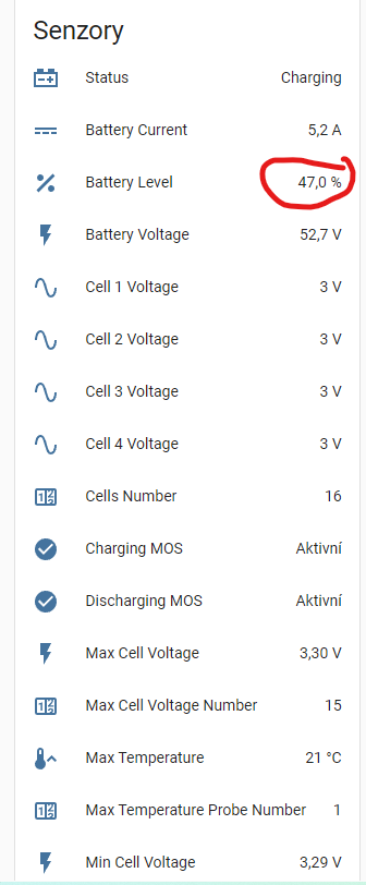

konečně vidím SOC baterie
zdroj informací: https://community.home-assistant.io/t/e ... ide/394429

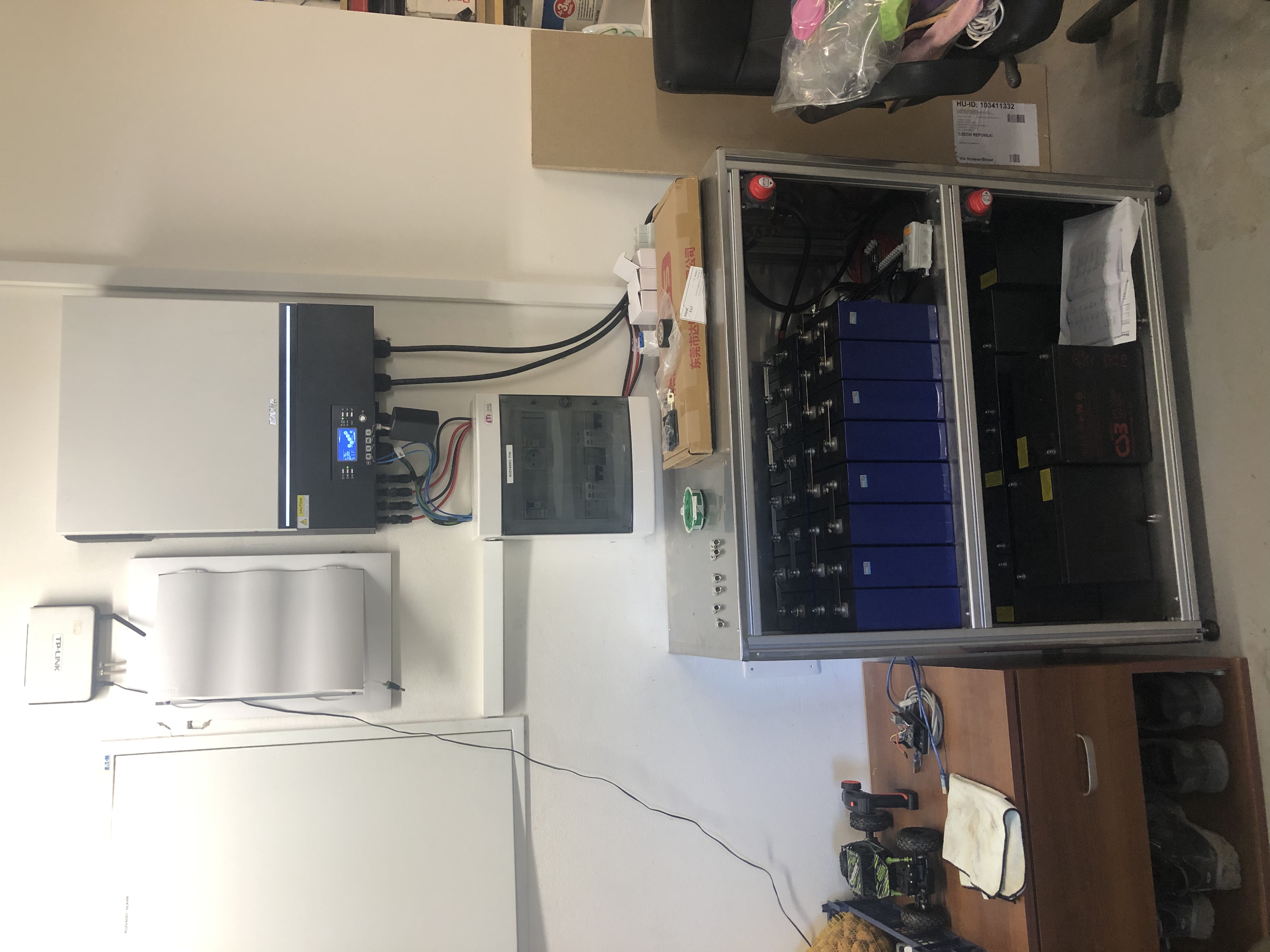

Uvědomil jsem si ze jsem nepřidal foto po výměně měniče. Aktuálně příprava na druhou baterii
