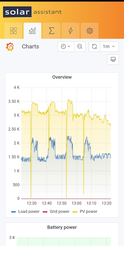

3dny zkušeností s Axpert King FW po upgradu na 50.07:
- měří dobře výrobu
- nekecá na PV ani na baterce
- nepumpuje při dosažení Floatu a Bulk - snižuje postupně proud, nepere do baterky maximum ale chová se kultivovaně.
Při oblačnosti je v solar assistentu vidět padání proudu na PV a pak hledání MPPT, bohužel díky strasnymu kecani před servisem/upgradem nemůžu říct jestli to dělal před tím... kdyby někdo byl schopny napsat že to mppt to dělá byl bych klidnější (vím že stojí za prd to mppt)
- měří dobře výrobu

ahoj, u mě:
u FW 50.xx to prostě pumpovalo nad 70-80% baterky, nedovedlo to jet stále a snižovat proud, a ano pod tím jak to pralo do baterky 2kW tak ta lítala nahoru a dolů (musel jsem externě podle SOCu snižovat proud), byla chyba ve FW
u FW 50.07 to super řídí nabíjení a stejně tak i to měří - až neuvěřitelný jaký je tam rozdíl, ale je vidět že na PV MPPT padá pod zátěží - restart je na max 1-2s...(viz příloha) V.
zacalo sa mi to chovat podobne, pricom do teraz mi to nerobilo. Mne lieta aj napatie na baterii skokovo napr. z 53,1V na 54,5V. Tak neviem ci ide o rovnaky problem ako si mal ty, alebo je chyba niekde inde. Nie som aktualne doma tak neviem skontrolovat ci napatie lieta aj na BMS, alebo len na Axperte. U mna FW 50.01 a ako hovorim do vcera vsetko slapalo OK. Tebe napatie na baterii drzalo pri tom chovani na rovnakej urovni, alebo sa tiez skokovo menilo?
ahoj, u mě:

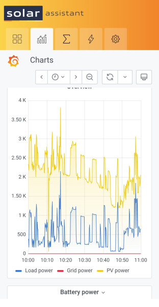

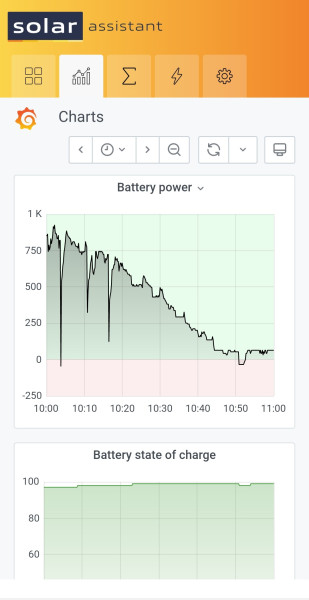

Tak u mna to bol nakoniec uplne iny problem. Mal som povoleny kontakt na jednom clanku baterie.
Ale tebou popisovane problemy s pumpovanim do baterky normalne nemam, iba nepresne meranie.
FVE pre dom na Záhorí pod Karpatami. JZ 3330 Wp + JV 3330 Wp Viessmann Vitovolt 300 M370 AG (9Sx2P), Axpert King II 5kW, 16 x 280Ah LiFePo4 bateria s JK BMS. Vzdialeny dohlad cez Solar Asistent na Orange Pi LTS. Vytazovanie do bojlera 250l + klimatizacia.
- drzhor
- Příspěvky: 35
- Registrován: úte bře 29, 2022 10:50 am
- Bydliště: Praha
Re: PIP 5048MKX zkušenosti
Aspoň že tak... co tam mas v 10:10 za pokles na tom PV?

Ten priebeh bol este z Nedele, ale co sa tam dialo netusim.
Hej, mame dost podobnu FVE. Vyuzil som vcera prilezitost ze mam odstaveny system, tak som dopjil kabelaz od baterky k rele ktore by mali vytazovat do bojlera. Dnes to dufam otestujem ci a ako to bude fungovat.

Pánové, zkusím se podělit o svoje zkušenosti s chybou F80. Mám dvě skoro identické FVE se stejnými měniči. Vždy 2x MKX paralelně. Jedna už více než 2 roky bez problémů v provozu (u obou MKX FW 50.01). U druhé, v provozu od 05/2022 už od podzimu (málo svítí) problémy s padáním do chyby F80, loni jsem to řešil tak, že jsem zrušil PAR režim a hledal na netu příčinu (nic konkrétního jsem ale nenašel, pouze info o tom, že tento problém se nevyskytuje ojediněle). Tím jak začalo být více sluníčka jsem se vrátil do PAR režimu a bez problému jsem přežil jaro-léto a s nástupem doby temna opět začala F80 anabáze.
Opět jsem hledal a našel jsem toto: https://powerforum.co.za/files/file/143 ... cationpdf/ což jsem realizoval a u obou měničů jsem sjednotil FW na 50.02 (před tím byl na jednom 50.01). Od té doby, t.j. skoro 2 měsíce vše funguje jak má, tak doufám že to vydrží.
To je prozatím moje zkušenost. Samozřejmá byla kontrola uzemnění měniče, vedení datových kabelů apod.(snaha o minimalizaci možného rušení).
