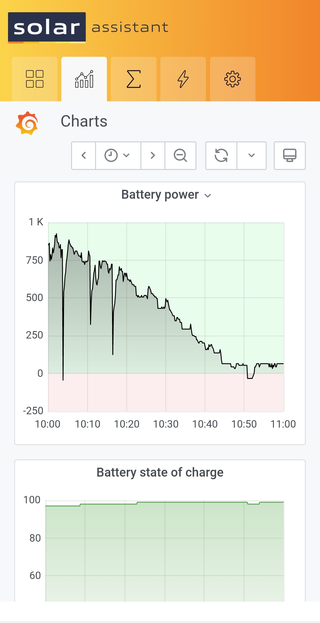

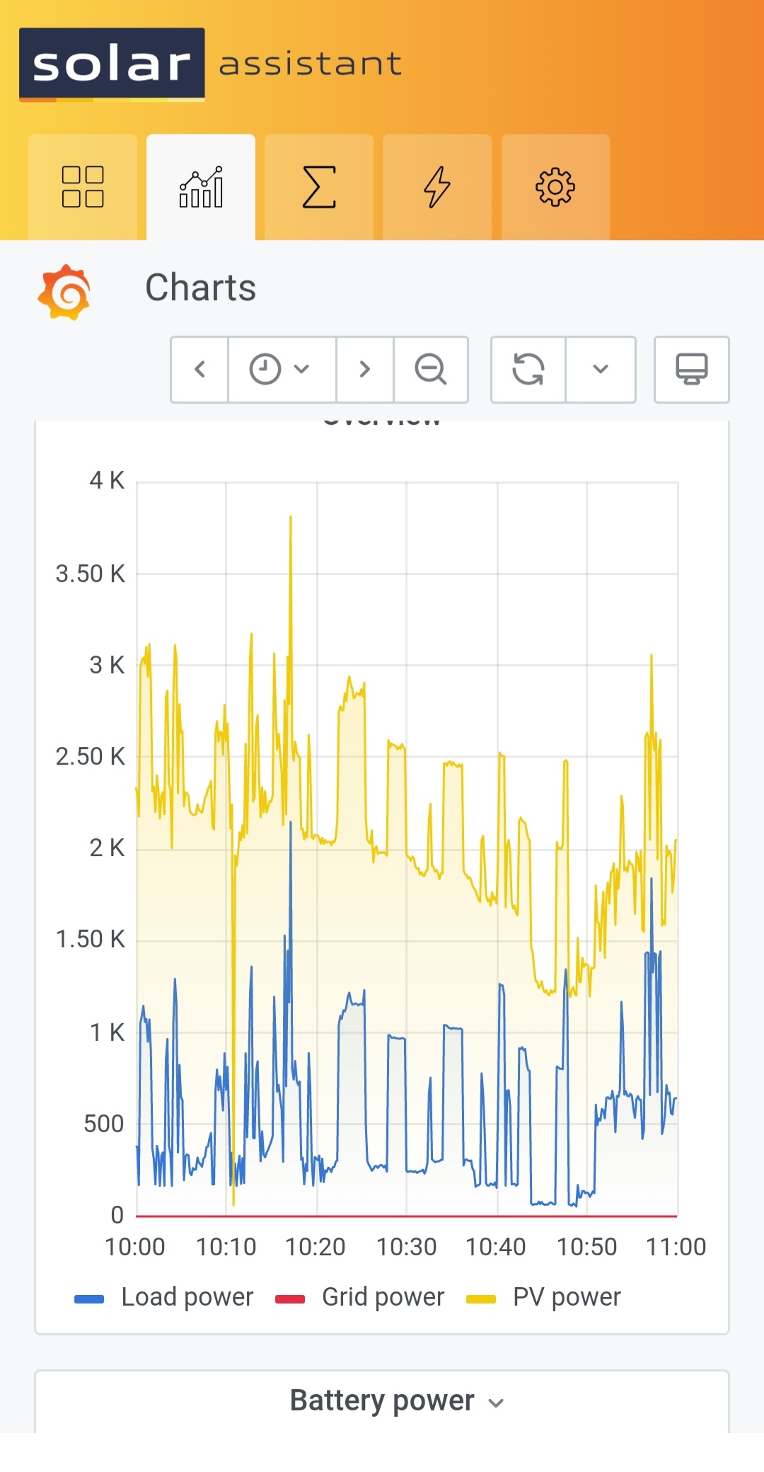

Aspoň že tak... co tam mas v 10:10 za pokles na tom PV?

Re: PIP 5048MKX zkušenosti
Ten priebeh bol este z Nedele, ale co sa tam dialo netusim.
Hej, mame dost podobnu FVE. Vyuzil som vcera prilezitost ze mam odstaveny system, tak som dopjil kabelaz od baterky k rele ktore by mali vytazovat do bojlera. Dnes to dufam otestujem ci a ako to bude fungovat.
