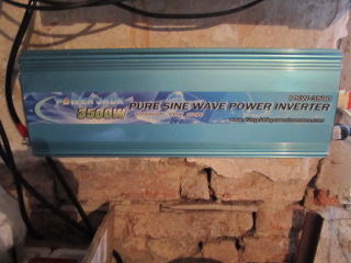

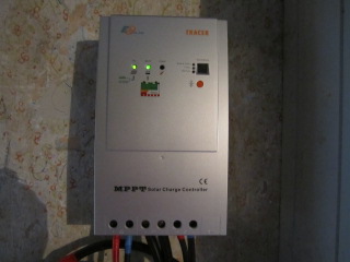

Tak uz to frci. 920W na strese, 2 a 2 panely zapojeny seriove, MC4 na 6 mm2 kabelu do 2 pojistkovych odpojovacu 10A kazdy, pak spojeno paralelne a zapojeno do EPsolar 4215 45A. Nozova pojistka 50A mezi regulatorem a baterkama a kabel 35 mm2. Baterie 8 ks 6V 180AH AGM. Zapojeno seriovo 35 mm2 kabel, Takze mam 24V 360AH (24V system). Z baterek zase 35 mm2 kabel pres nozovou pojistky zatim 100A bude 150A do menice 3500W cina. Zatim na nej jede cerpadlo na vodu ze studny a lednice s mrazakem. Z regulatoru mam zapojen 10mm2 cya kabel pres stabilizator napeti 0-26v na vstupu a 0-25,6 max a proud 0-5A max ( 100w max na prikonu) na vystupu LED svetla domaci vyroba z LED 21V , 800 lm, 11W (0,5-1A prikon) kazde LED svetlo (sviti asi jako 85W zarovka) s tahovym vypinacem( funguje bez problemu).

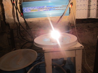

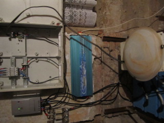

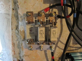

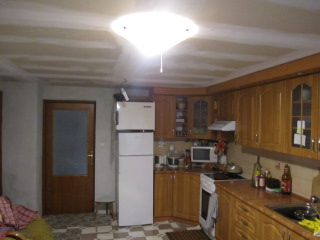

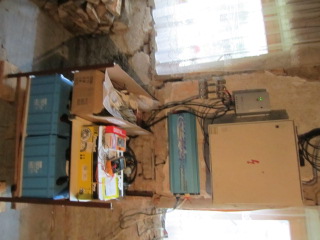

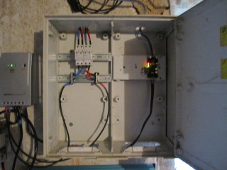

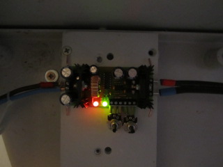

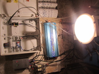

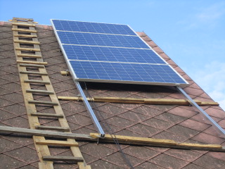

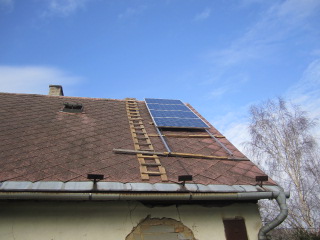

A tady je nejake foto.
Nainstalovane panely 230w Tady vse pohromade regulator EPsolar 4215 45A Rozvadec, pojiskove odpojovace a stabilizator napeti z 24V na 21V Nozove pojistky z regulatoru do baterii a z bat. do menice menic 3500 W LED svetla 11W/21V vlastni vyroba a sviti asi jako 85W zarovka
To je zatim vse.
Do rozvadece jaste prijde elektromer, Audrino s displayem na monitorovani a s kombinaci s rele + bojler a primotop.
A take jistic ochrany proti blesku. Priprava byla asi pul roku a realizace asi necely tyden.
Jinak na to jde bez problemu lednice, cerpadlo na vodu ze studne a svetla v dome, zatim jen dva kusy.
Meril jsem vcera napeti v bateriich a i kdyz bylo zamraceno
a obcas zasvitilo, stale byly plne nabite 6.3V na clanek
. (mam 8bat/6V) . Uvidime jake to bude v zime.
At nam pekne sviti
At nam pekne sviti

Hlavně ať slouží. Na konstrukci by se vešly minimálně další dva panely, podle fotek.
Ten stabilizátor napětí pro LED je pouze na 24V nebo i na 48V?
- jara
- Příspěvky: 166
- Registrován: úte zář 11, 2012 11:59 pm
Re: Navrh male FVE Janov (u Bruntalu) 920w
To mas pravdu, misto pro dalsi dva panely tam jeste je. Pocitam s rozsirenim. Ten stabilizator je se vstupnim napetim do 25v a vystupni musi byt o 0,5v nizsi a proud do 5A = 120W (800 kc) a regulator z 48v na regulaci od 0-100% a proud az do 80A stoji asi 1150 kc. Kupuji to z Belu.
http://www.bel-shop.eu/cz-detail-158-st ... 5v-5a.html
http://www.bel-shop.eu/cz-detail-94-reg ... -5580.html

Ak sa smiem opýtať ohladne meniča Power jack. Prosím vás aké máte s ním skúsenosti? Objednávali ste ho z ebayu, alebo niekde inde? Poprípade neviete akú má výsupnú sinusoidu ? Taktiež som nad ním uvažoval. Vopred vďaka

Menic funguje dobre a bez problemu. Je to cisty sinus a funguje na nej cokoli. Zatim mam dobre zkusenosti a nepretezuji jej, to je asi nejduluzitejsi, jak silny menic koupite, je lepe koupit trochu silnejsi, nez kupovat jeste jeden. Je mozne, ze jej pozdeji budu prodavat, protoze uvazuji o silnejsim.

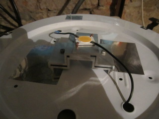

Ty LED světla vypadají dobře. Jaký je to přesně typ LED?
- jara
- Příspěvky: 166
Je to z farnellu.
http://cz.farnell.com/bridgelux/bxra-30 ... dp/2070582

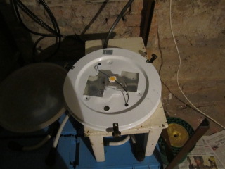

Ve svítidle je LED dioda na duralových profilech, kterí zřejmě slouží jako chladič - tyto profily jsou na kusech nerezových plechů?
- mopadzi
- Příspěvky: 1177
- Reputace:63
jaké napětí je na LED? tohle světlo se mi líbí...
kdo si hraje nezlobí
- jara
- Příspěvky: 166
To let svetlo je na hlinikovych profilech(uchyty na solarni panely co mi zbyly) ktere jsou prisroubovany uz k vlastnimu svetlu, ktere je plechove. Je to na 21v a stalo kolem 270 kc.
Panely 2,5 Kw ,regulator PCM 8048,baterie 720 Ah, system 24v, menic 5000W
- mopadzi
- Příspěvky: 1177
- Reputace:63
uchladí se? měřil jste teplotu chladiče? čipu? Ono není sranda to uchladit, pak jde životnost rapidně dolů
- SJM
- Příspěvky: 585
- Reputace:6
Jako příslušenství k té LED prodávají za 400 Kč chladič:
http://cz.farnell.com/molex/180289-0000 ... dp/2001796

Tak je tu prvni vylepseni systemu, a to MPPSolar PCM-8048 80A. zustaneme na 24, mozna prejdem na 48. Uvidime

Zdravím vás,taká malá techniká otázočka a viacmenej i zvedavost prečo práve PCM-8048 80A a nie PCM 80CX 12V-48V 80A.

PCM-8048 má vysoké vstupné napätie až do 240V DC

Koupil jsem ho na e4wifi za 13500, vic jsem za nej dat nechtel. PCM 8048 ma jen 140vcd vstupni napeti, ale hlavni duvod byla cena.

007ToMMaS -Tomáško,iba taka malá oprava,ten čo si uviedol prave ty, je na menšie napatie a prave PCM-80cx ma 240V,ale bohužial vysoku cenu,ja tiež ho kupujem prave dnes v tomto šope,ale až za 17500 českých.No ale čo mám robit,nepojdem dva mesiace do krčmi a tri mesiace nebudem fajčit,snád to nejak vydržím.
