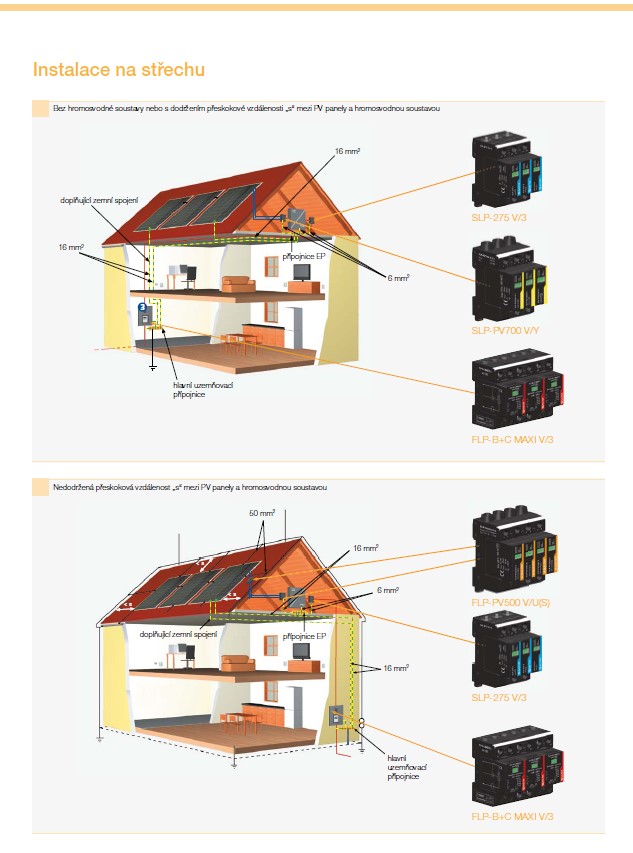

Rozhodně poučné čtení...ještě prosím poraďte mě. Jaký typ svodiče přepětí patří na stranu k panelům? Vůbec se v těch T1, T2, T1+T2 nevyznám. Mám panely na "vejminku" asi 20 metrů od hlavní budovy. Vejminek má plechovou střechu a dal jsem na něm udělat nový hromosvod, ke kterému ty panely připojím. U panelů bude rozvaděč s pojistkovým odpojovačem a svodičem přepětí. Objednal jsem si tedy typ T2, ale jistý si moc nejsem.
Mám z té ochrany proti blesku úplně hrůzu, že se asi dám mezi panely a DC rozvaděč ještě jeden MC4 konektor a před bouřkou to asi pro jistotu vždycky rozpojím.
- sitra
- Příspěvky: 290
- Reputace:22
Re: Uzemnění panelů+přepěťová ochrana
Záleží jak jsem psal jinde zda můžeš panely umístit od vedení hromosvodu a dodržíš přeskokovou vzdálenost.
Pokud ano, tak co nejblíže panelů umístíš T2 a pokud je DC vedení delší jak 10m tak ještě před měničem také T2. Za měničem T2. Propojení konstrukce na MET 16mm2.
Pokud ne, tak co nejblíže panelů umístíš T1, před měničem v každém případě T2 a za měničem také T2. Propojení konstrukce přímo na vedení hromosvodu 16mm2 a ostatní 6mm2.

Ok, panely nemůžu dát dál od hromosvodu, takže T1. Diky moc, perfektní odpověď. Cením si toho, že někdo má trpělivost stále dokola odpovídat na stejné otázky.
- sitra
- Příspěvky: 290
- Reputace:22
zde je přehled od Saltek
