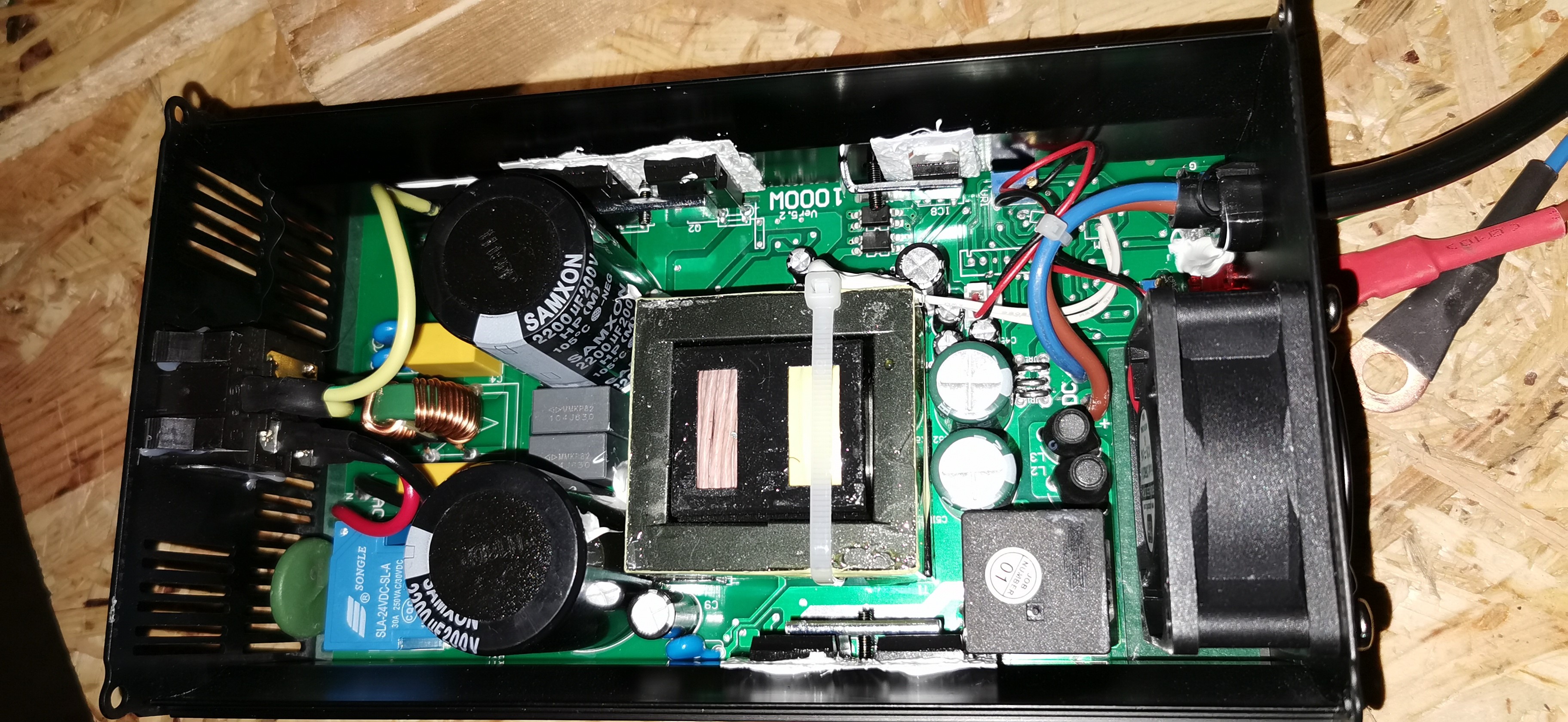

Ještě po dotazu doplním. Kryt nabíječky je rozdělen na horní a spodní díl, ty jsou spojené na "zámek". Při rozebírání je tedy potřeba odšroubovat čelo se zásuvkou, touhle stranou vysunout horní díl zcela ven a zase to čelo částečně přišroubovat. Pak je možné si s tím laborovat, samozřejmě pouze osoba znalá práce pod napětím !!
Vedle ventilátoru jsou ještě dva potenciometry, předpokládám, na nastavení max. proudu a možná nějak charakteristiky nebo teplotního čidla (to je ten bílý slepenec na trafu). Ale vzhledem k neznalosti zapojení jsem na ně raději nešahal. Plošný spoj udává typ 1000W, tedy cca. 17,8A, takže těch 16A je u mě s malou rezervou OK.

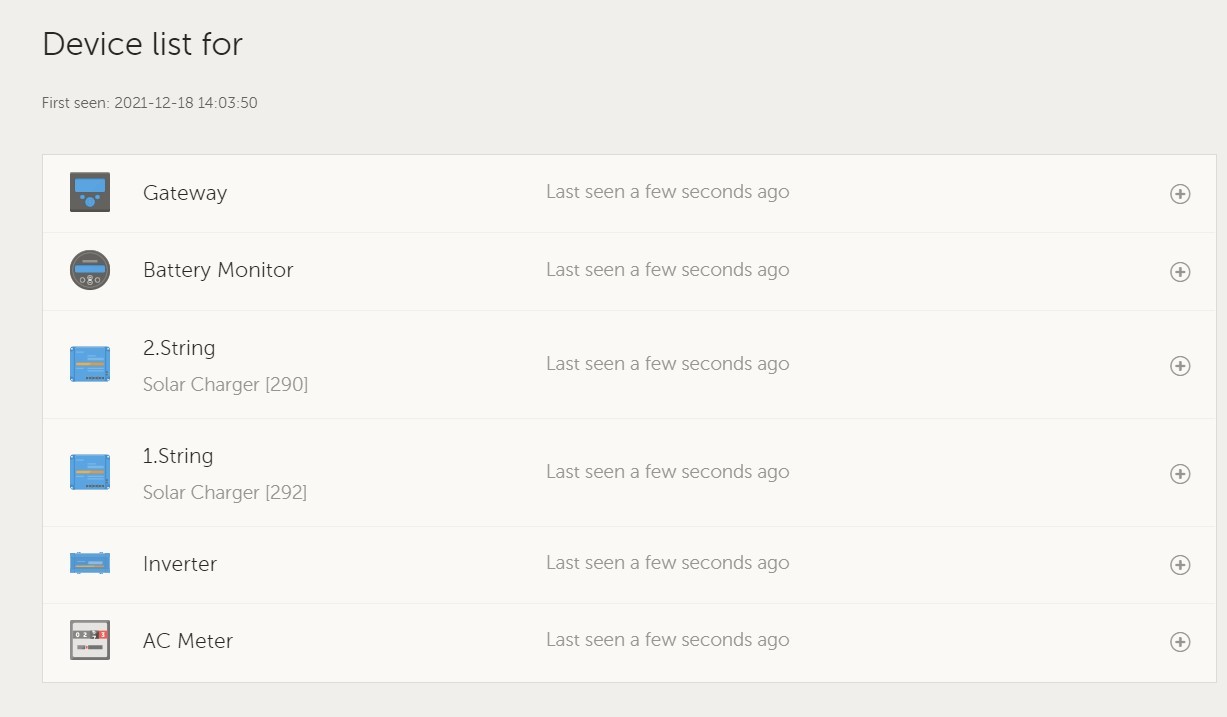

Poslední fotografie je tady z ledna 2022. No od té doby se přece jen dost věcí změnilo: 1. Vyměnil jsem měnič VICTRON Smart Phoenix inverter 3000VA/48V za měnič 5000VA. Důvodem bylo zajištění občasného vyššího výkonu když se sejdou spotřebiče. Zásadní omezení to nebylo, ale vysvětlujte to někomu, když venku praží slunce jak o život, baterie jsou na 100% a měnič vypne kvůli krátkodobému přetížení... Když to takhle napíšu, vypadá to jednoduše, ale celá akce skončila vlastně včera. Cena není úplně lidová, takže nejprve jsem hledal kupce na ten původní, pak teprve objednal nový 5kVA, měnič dorazil a během druhého/třetího zapnutí "něco" odešlo a nový měnič hlásil trvale přetížení. Takže reklamace, ta byla uznána a výměna během několika dní za nový. Z tohoto pohledu péče na jedničku. 2. Vyměnil jsem oba dva solární regulátory Morningstar Tristar TS-MPPT-60 za Victron Energy BlueSolar 150V 60A -TR. Důvodem tohoto kroku bylo propojení celého systému VICTRON do komplexního monitoringu VRM Portal.
3. Sestavu jsem ještě doplnil o elektroměr ET112 aby ty statistiky měly nějaký reálný základ.
No a ještě to bylo potřeba celé propojit, tedy kabely VE.direct/USB a RS485/USB.
Třeba zapojení ET112 na Raspberry Pi4 s instalací Victron Venus byl docela oříšek. Nejprve sem si musel projít zjištěním, že laciné kabely RS485/USB nefungují na Victron vůbec, potom dohledat, že tento kabel nemusí být nezbytně od Victronu, ale musí obsahovat čip FTDI a ještě se musí specializovaným SW přepsat název ve FW viz ZDE. NO vidíte, takhle na to stačí dvě věty. Mě to stálo dva víkendy a jeden zbytečný RS485 kabel navíc. Třeba se bude někdy hodit...

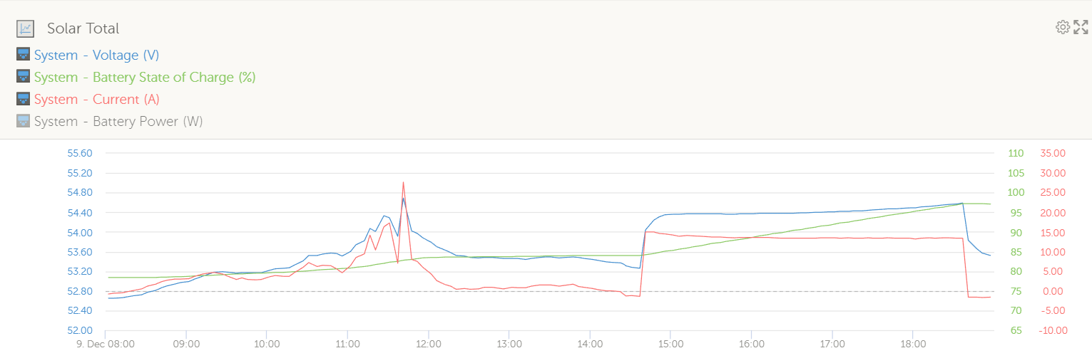

Nikdo se nepozastavil nad tím, že jsem nastavil maximální napětí nabíječky na 46,0V [příspěvek 20.4.22]Ivo12s píše:...Dodává se v nastavení 58,4V Umax, což je nad mým maximem. Takže už je přenastaveno na 46,0V a zapojeno.
Zatažená obloha několik dní po sobě, na dnešek předpověď sněžení a mráz = panely zůstanou zasněžené několik dní. Takže dnes jdeme testovat realitu. Měření napětí přes Victron BMV700, tedy v rozvaděči na vnitřní sběrnici to sníží reálné napětí bateriového bloku ještě o nějakou tu desetinku proti interní hodnotě v nabíječce. Nabíječka vypnula s napětím 54,59V tedy cca. 3,41V na článek. A vypnula do nuly. Tj. články se opravdu nepřebíjejí. Nabíječka z ALI - za mě maximální spokojenost. Tedy rozdíl vypínacího napětí 1,41V proti naprázdno nastavených 56V mínus ten úbytek na vedení je docela dost, ale v tomto konkrétním případě to nevadí.
Akorát tedy cenu za takto uloženou kWh počítat určitě nebudu...

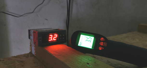

V TÉTO ČÁSTI vlákna popisuji, jak mám LIFEPO4 baterie umístěné na půdě, hned u FV panelů a tedy jim musím topit, pokud chci nabíjet i v minusových okolních teplotách. Pro připomenutí - topím uhlíkovým drátem, který je natažený na dně izolační bedny vyložené polystyrenem.
Tyhle bedny mám tři.
Dnes jsem se jal zkontrolovat, jak to topení tedy funguje dlouhodoběji. Tak tedy z praxe: Těch pár Watů a izolovaná bedna to docela dobře dokáže temperovat. Minimální okolní teplota včera -5.5 °C, dnes zatím -5.375 °C. Teplota aktuální -3,6°C. Tedy více jak 48 hodin je okolní teplota -4°C a méně.
Temperované bedny, respektive terminálu baterie uvnitř ale i celé hmoty baterie je +2,4 až +4,1°C. Mám na těch termostatech nastaveno právě jen to malé PLUS, hystereze je +2°C až +4°C, aby to bralo Wh co nejméně. Je vidět, že všechny tři termostaty jsou aktuálně v teplotní toleranci. Už jiná věc je, že panely jsou aktuálně pod sněhem, takže za dnešek první string vyrobil 0,02kWh,
ve špičce 8W a druhý string také 0,02kWh, ten měl špičku
skvělých 9W. Takže nabíjím z generátoru (protože ostrov) a vážně uvažuji o investici nejen do dalších baterek, ale pár desítek metrů silné mědi a přestěhovat baterie do sklepa. Co zaplatím na mědi, to ušetřím na PHM u generátoru.

Re: Upgrade ostrovní elektrárny 12-36kW, LiFePo4
Odpověď na jednu SZ, myslím, že by v kontextu tohoto vlákna mohla zajímat i ostatní:
Přestěhovat do suterénu (kde je pořád +) baterie si ještě představit dovedu, to ostatní už asi ne. Victron regulátory bych asi musel nechat co nejblíže panelům už kvůli jištění proti blesku. WiFi zapínám jen když je potřeba, přitom Victron monitoring běží 24/7. Takže bych musel natáhnout ještě ethernet, samostatně pak DC 12V z rozvaděče pro ostatní elektroniku. Netvrdím, že by to nešlo. Pokud se ale bavíme o tom, jak efektivně řešit baterie - už jsem doma zavedl řeč na nezbytnost posílení kapacity LiFePo4. Aby platil vzoreček (minimální spotřeba 24h * 14 dní)<= dostupná kapacita LiFePo4. A nebo střešní okno a dlouhý smeták. Případně oboje...
Co se té silné mědi týče.
Měnič 48/230V mám 5kVA, který papírově zvládá špičku 10kVA. Za předpokladu nominálního napětí článků má sestava 51,2V, tedy nominální proud 98A a pro ten špičkový 195A. Pokud bych tedy dimenzoval DC kabel na nominální proud, tak by podle nejrůznějších tabulek měl mít alespoň 35 mm2 na 100A; 50 mm2 na 132A a 70 mm2 na 165A.
ALE
Samozřejmě bych musel řešit nejen zatížitelnost kabelu, ale i DC napěťovou ztrátu. V tomto případě kalkulačky říkají, že při délce kabelu 20 metrů a proudu 100A by měl být průřez 70 mm2 pro úbytek do 1V. Přitom u LiFePo4 může být 1V rozdíl už dost zásadní. Na druhou stranu, průběžná spotřeba je do 2 kW, tedy do 40A. Tedy za normálního provozu domácnosti by to celé s 70 mm2 mědí mělo stačit a být provozuschopné. Cena kolem 300 Kč/m tedy celkem 6.000 Kč, plus malý rozvaděč navíc = samostatné jištění + svodič přepětí. Kabely by šly do zdi asi do chráničky, případně na zeď jen do kabelové lišty. Zapomněl jsem na něco?
Ono v posledních letech byl sníh na panelech opravdu jen pár dnů v roce (Střední Čechy). Teplota pod nulou ale je podstatně častěji. Takže když se to vezme čistě ekonomicky, tak energie do topení bateriím se pořád vyplatí. Prostor kde to všechno mám je ve výšce 4,5 patro budovy.Ahoj,Jen ze zvedavosti mas tam zateplenou strechu ? I kdyz to asi moc nepomuze protoze ta teplota tam po case stejne proleze jestli ten baracek nebo chata neni obytna. Kolik je pro tebe par desitek silne medi ? Neni pak lepsi presunout celo VF do sklepa a jen tam stahnout stringy ..
ALE
Baterie jsem stěhoval do sklepa přesně z opačného důvodu. Elektrárna je v malé místnosti, kde bylo přes léto dost teplo, protože kromě měničů tam jsou i dva boilery. Kromě toho tam už pro další baterie nebylo místo.
Sklep je špatně přístupný a vlhký, takže celou elektrárnu jsem tam stěhovat nechtěl - od měničů by tam bylo brzy taky vedro.
Polovina baterií (cca 400 Ah) zůstala na původním místě a druhá půlka šla do sklepa. Propojení je ještě celkem "normálním" kabelem 35 mm2 - 10 m tam a 10 m zpět. Proudové špičky zachytává hlavně baterie u elektrárny, ze sklepa jsem neviděl větší proud než 50 A.
Třeba i u tebe by to byla cesta jak omezit potřebu ohřevu baterií na minimum.
Na tom něco je
- nechat jeden blok baterií nahoře připojený přímo v rozvaděči. Ten by zachytil proudové špičky prostě sám od sebe, protože rozložení paralelních proudů. Tyhle LiFePo4 zvládají i špičky odběru až 10C, takže taková samoregulace.
Uvidíme, jak dopadne diskuse nad rozpočtem. Ono když jsem si spočítal ten vzoreček co jsem napsal jen tak, tak doplnit kapacitu to by byl ranec. To asi domácí rozpočet teď neutáhne.
Z tvého popisu jsem pochopil, že tedy máš cca. 800 Ah v baterkách. To nemám ani polovinu. A taky by to znamenalo rekonstrukci těch beden. Což tedy vzhledem k nákladům je asi to poslední,...
