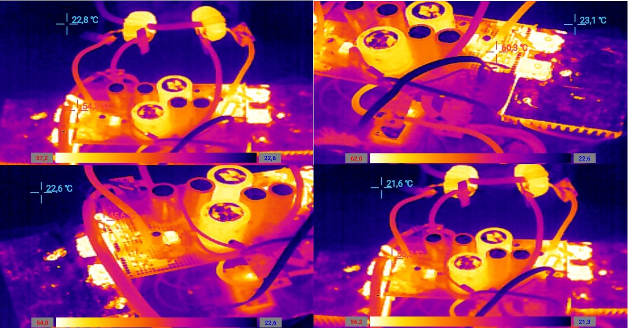

V MPPT špatný tranzistory,při odpojení pod zátěží vznikla špička.Majkl píše:Kouknu díky. Dost mě mate, že display neukazuje žádnou chybu. To podle mne naznačuje, že komunikace s deskou je OK a jen někde odešlo "něco" co hlídá napětí na vstupu. Po připojení panelů ani necvaknou ty relátka, co je připojují.
- Lokalita:SO, SK
Re: Návrh (polo)ostrovní FV pro 2generační RD
POuzivam take cievky ako tam v mojom 100 A MPPT, ale este sa mi nestalo,
ze by som ho za 10 mesiacov testovania odpalil a to sa k nemu spravam, dost
zle, ked pri 40 - 50 A vypnem baterku.
Asi tam ten spoj nebol dobre urobeny alebo nieco sposobilo znicenie izolacie.
Ja mam tam dost velke kapacity + snubber, neviem ako to ma PIP.
Toto na obr. je pasivny chod, pri aktivnom sa chladice a cievky hreju na 25 - 28 *C.

Ten spoj odešel na přechoďák. O tom žádná. Od toho je tam spálená i ta izolace. Jen nechápu proč je to tak zoxidované. Že by tím teplem?

King odeslán na opravu do FVE-MP. Místo něj jsem dočasně zapojil jen MPPT EPEVER 8415AN, který jsem briskně zakoupil, abych snad nepřišel o nějaké fotony, než bude King opravený

3 735,- včetně dopravy zpět a dobírky. Takže velice slušná cena (někde jsm tu četl, že číňan posílá náhradní MPPT za 130€). Co všechno odešlo nevím. Dohoda po telefonu byla, že mi dají novou MPPT desku. Starou jsem zpátky nedostal ....

Tohle je právě velká výhoda měničů co mají MPPT na samostatné desce...
