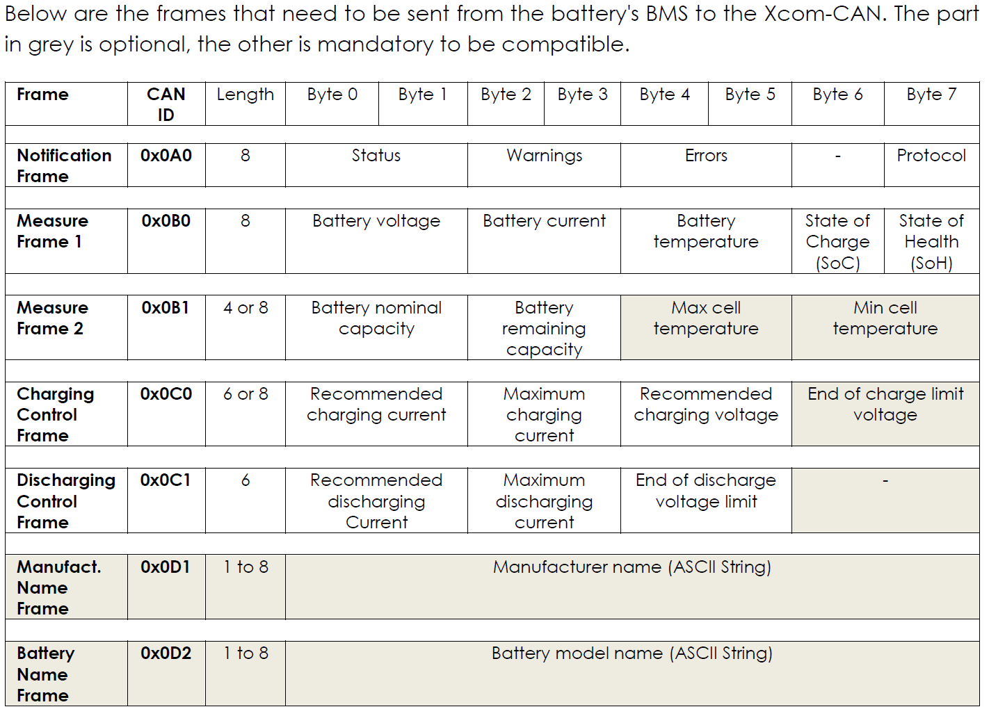

U Studera sú tie napätia tiež nevhodné. Ú axperta detto.

Re: Pylontech
Bolo to cez CAN? Podla popisu co mam napatia si urcuje BMS v pylontechu.mobilik píše:U Studera sú tie napätia tiež nevhodné. Ú axperta detto.

Re: Pylontech
Otazka na Pylontech CAN komunikaciu - ak su spojene viacere moduly, napr. US2000, paralelne hlasi sa bateria cez CAN ako jeden celok, t.j. informacie o kapacite a SOC su sumovane a pozadovane U/I si tiez urci bateria ako celok, cize z pohladu menica je to stale jedna bateria?
