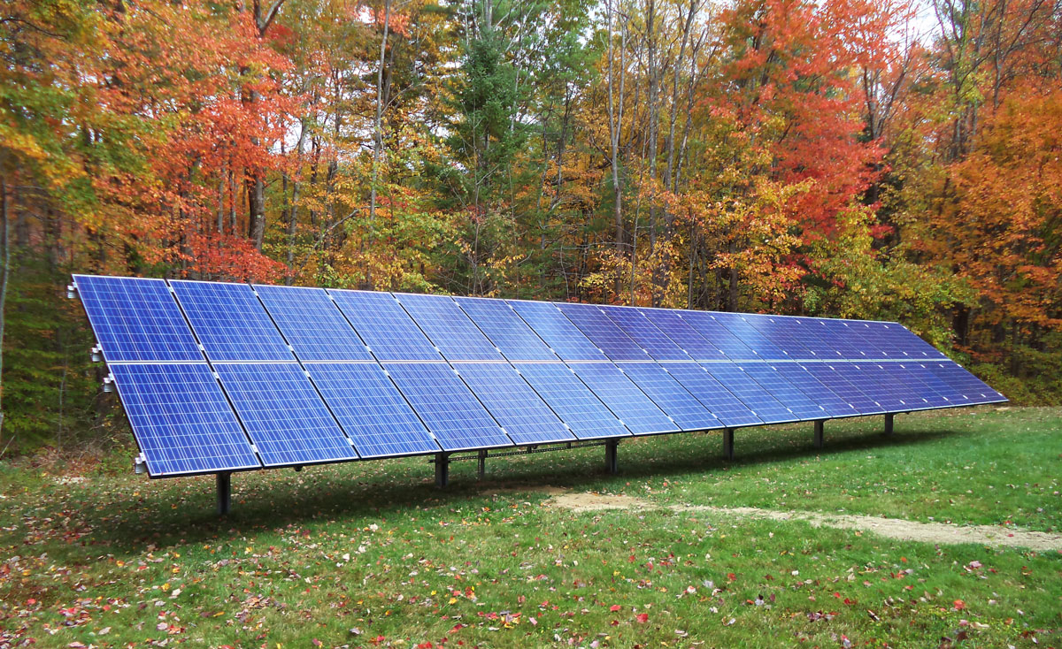

2x měnič Studer XTH 8000-48 7kVAFoByCZ píše:... Podle různých kalkulaček (jelikož neznám předchozí spotřebu rodiny, která teprve příjde) jsem odhadl denní spotřebu na cca 20kWh a maximální potřebný příkon do 10kw. Ale to bude při plném obsazení. Ze začátku bude dle mého spotřeba do 8kwh/5kw.
... Jinak 1F rozvod na silové spotřebiče. Spotřebiče budu vybírat v nejvyšší třídě úspornosti a buď vestavěným nebo doplněným softstartem.
... Chtěl bych škálovatelnou výrobu, aby se co nejvíce snížila vlastní spotřeba elektrárny.
... Osobně jsem od tohoto tématu spíše čekal, při předložení konfigurace, doporučení vhodných měničů, konfigurace elektrárny a podobně
Z hlediska vlastní noční spotřeby to nejlepší co tu máme.
Možnost spojení více měničů do paralelního režimu = až 3x 7kVA
Hybridní = lze bez problémů připojit k DS, centrále, kogeneraci atd.
Lze kupovat postupně.
4x regulátor nabíjení Studer VS-120
2x MPPT vstup, celkem 7kW, nabíjení až 120A x 48V
High-voltage stringy až 900V
1x vytěžovač GreenBono+ AKU
Vytěžovač s fázovým řízením výkonu vhodný pro ostrovní elektrárny.
Odpadá potřeba bastlení.
1x LFP baterie BYD B-BOX 10 + 4x B-BOX 2.5
Podporuje měniče Studer.
Lze postupně dokupovat další moduly 2.5kWh.
http://solarni-panely.cz/content/downlo ... asheet.pdf
http://solarni-panely.cz/content/downlo ... manual.pdf
http://solarni-panely.cz/content/downlo ... String.pdf
Kdybych na to měl, tak si to koupím přesně takto. Ale jelikož jsem chudý, vyřešil jsem to čínskými InfiniSolary
