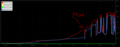

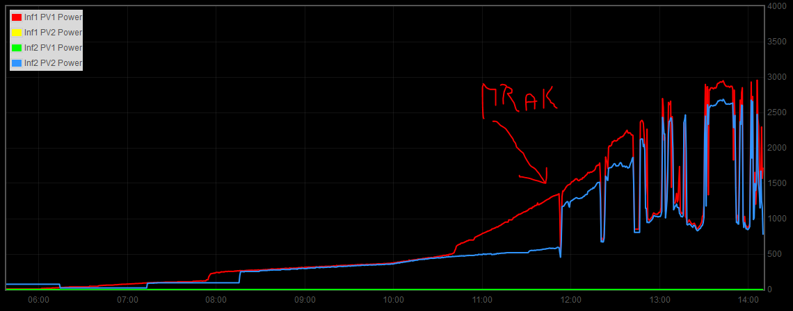

Chlapi,
takže ten rozdíl výkonu viditelný na předchozích grafech jako trojúhelník je opravdu způsoben líným reglem v Infini, který si neumí poradit, když je ve stringu současně zastíněno více panelů :
- Včera bylo krásně a zastíněný vstup se neobtěžoval hledat jiný MPP bod než ten, který si ráno naladil na difuzní světlo.
- Druhý MPPT vstup šel hned po přímém oslnunění strmě nahoru.
- Těsně před 12h se na obloze objevil mrak, který na pár minut zakryl slunce. To způsobilo, že zastíněný string se rozhýbal a začal sledovat stejný trend jako nezastíněný. Pozor, v předchozích dnech začal líný regl hledat jiný MPP bod až ve 12:30, tady se díky mraku rozhýbal už ve 12h.

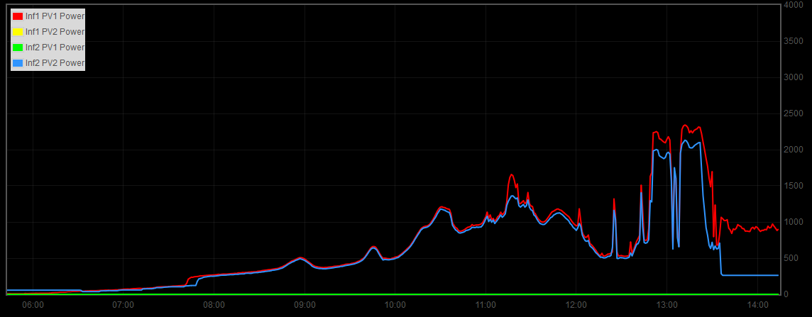

Efekt mraku na líný regulátor: Dnes bylo od rána trochu zataženo, občas jasněji, ale celkově spíše hnusně. Za tohoto stavu fungovaly normální i zastíněný string téměř identicky.
Efekt hnusného počasí na zastíněný string:
Závěr:
1) Pokud je to možné, je nejlepší se stínů samozřejmě vyvarovat zcela.
2) Nelze-li se stínů vyvarovat, pak je ideální použít chytřejší regl, nebo regl s možností ručního ladění - pravděpodobně tedy Midnite, PCM5048 či 8048, tak jak uvedli výše Kodl s Mobilikem. Určitě existují i další.
3) Bude-li přes dlouhý string během dne postupně přecházet stín tak, že zastíní vždy jeden panel, není to až taková katastrofa. Bude-li současně zastíněno panelů více, pak už je třeba toto opravdu řešit.
4) Rozumné výkony lze získat v případě sériových i paralelních stringů. Pro paralelní stringy však hovoří dvě věci:
- Je-li dodržen rozsah napětí reglu, pak paralelní zapojení dokáže odpustit některé chyby. Například nevyžaduje funkci bypass diod a jeho výkon bude oproti sériovému zapojení větší, minimálně o ztráty na bypass diodách. (Pozor, správně by paralelní stringy měly být zapojovány přes blocking diody, ale vypadá to že v praxi toto není nutné.)
- Většina samostatných reglů pracuje s nižším napětím na vstupu. Použití reglu s ručním laděním tak defacto implikuje snížení počtu panelů v sérii (například 3-4 panely v sérii) a zapojení více takových sérií paralelně. (Pozor, i v tomto případě je vhodné, aby bypass diody stále fungovaly, jinak při zastínění jednoho panelu v sérii dojde k odpadnutí nejen tohoto panelu, ale i ostatních. Zároveň je však nutné, aby přeživší panely stále měly napětí vhodné pro daný regl, jinak je regl nevyužije ani když budou bypass diody fungovat)
Otázky:
Regl v Infini ladit nelze, aspoň já tuto možnost zatím nenašel. Má s tím někdo zkušenost? A co třeba regly v Axpertech?

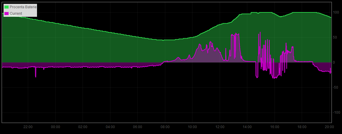

Do háje,
jsem dnes pozdě načasoval praní, tak ještě jede sušička. Žere to 500W a prý pojede ještě 30minut.
Tak kdybych se zítra neozýval, tak mi došly baterky

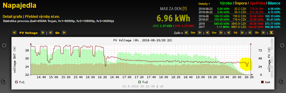

30 minut x 500W = 250Wh ... to je jedna normalni malinka nicotna rychlovarka.. to se z toho nevyzdima?youda píše:Do háje,
V ramci soucitu s youdou ... Hele dam si kafe .. Ted hned.. jdu na to... vypalim ted hned taky 250Wh a projevi se to jako spice dolu na grafech Napajedla.
Jdu na to ..
