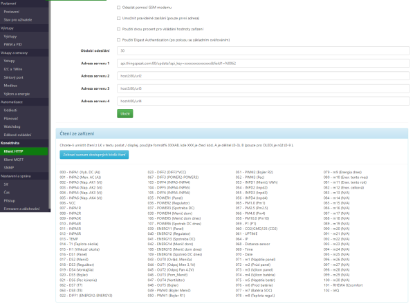

Ale ak, tak skús pozrieť v LK na karte HTTP.
V udalostiach si zadefinuj podmienky spínania jedného z výstupov a na karte HTTP potom vlož číslo toho výstupu do adresy pre už konkrétnu zásuvku.

Tak zásuvka mi už prišla a funguje to z LK cez kartu Klient HTTP.
Takto sa bude dať z LK ovládať len štyri zásuvky.
V udalostiach som to nastavil takto, výstup si môžeš zadefinovať ktorý chceš.
Len potom treba podľa toho zadať odpovedajúce číslo výstupu do riadku pre adresu servera.
Zadáš si podmienku pri akej má výstup zopnúť a v ďalšom riadku zadáš, že pri zopnutí výstupu má odoslať príkaz na zopnutie zásuvky. Na karte Klient http som to nastavil takto.
Pri zopnutí výstupu v LK zopne aj zásuvka, pri vypnutí výstupu v LK sa zásuvka vypne.

Včera som tú zásuvku skúšal na starom LK čo mám na stole.
No dlho sa na stole váľať nebude, lebo ho idem využiť na ovládanie čerpadiel v studni a nádrži na dažďovú vodu, taktiež bude merať AC prúd čerpadiel, hladinu vody a teplotu vzduchu v priestore studni a nádrži.
Zásuvka mi zopínala jeden ohrievač, čo teraz ešte používam na prikurovanie v dome. V LK som si nastavil napätie na akumulátore pri ktorom má zásuvku zopnúť a vypnúť a funguje to výborne.
Asi ešte jednu, možno aj dve zásuvky kúpim, celkom sa mi to páči.

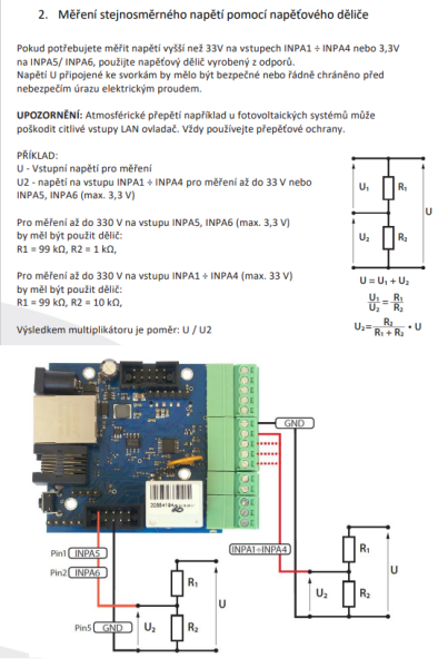

tak jsem si ten zázrak nakonec taky pořídil a zkouším voltmetr, odpory jsem dal 62k a 56k jak je to na předchozí stránce, ale co mám nastavit přesně v menu analogové senzory
je tam 5 položek
díky
je tam 5 položek
díky

Odporový delič si vypočítaj podľa tohto postupu a podľa vstupu ktorý budeš používať.ZdZ píše:tak jsem si ten zázrak nakonec taky pořídil a zkouším voltmetr, odpory jsem dal 62k a 56k jak je to na předchozí stránce, ale co mám nastavit přesně v menu analogové senzory
je tam 5 položek
díky
Potom si nastav vstup na karte vstupov, ak bude treba tak to podľa potreby nakalibruj.
Na karte analógové senzory sa meranie nenastavuje.

dělič mám, funguje
nastavil jsem násobitel 3,33V při napětí cca 53.5V na baterkách - podle bmsky a tím jsem skončil
pak tam je rolovací menu a tam jsou údaje: vin=5,5V 55V ACS R LA SCT - to vůbec nevím co znamená, další je tam vin<=55 a gain a kalibrace
tyhle údaje jsem v návodu nikde nenašel

Neviem akú hodnotu odporov máš na deliči, ak 62k a 56k ako si písal vyššie, ak som dobre počítal, tak pri 55V ti z deliča ide 26,1V.
Na LK by si musel nastaviť rozsah na 55V alebo 33V, podľa vstupu kde to pripojíš.
INPA1 a INPA2 ma rozsah 5,5V a 55V, INPA3 a INPA4 ma rozsah 3,3V a 33V, INPA5 a INPA6 ma rozsah len 3,3V, tam to v tomto prípade nemôžeš pripojiť.
Potom v tom rolovacom menu si nastav 55V (INPA1 a INPA2), alebo 33V (INPA3 a INPA4).
Kalibráciou nastav nulu a násobiteľom nastav aby ti to ukazovalo meranú hodnotu napätia, tu môžeš použiť aj dve desatinné miesta oddelené bodkou.

Díky, v manuálu nic o 55V nepsali, jen 33V nebo 3.3V. Zato v menu bylo 55V tak jsem znejistěl.
