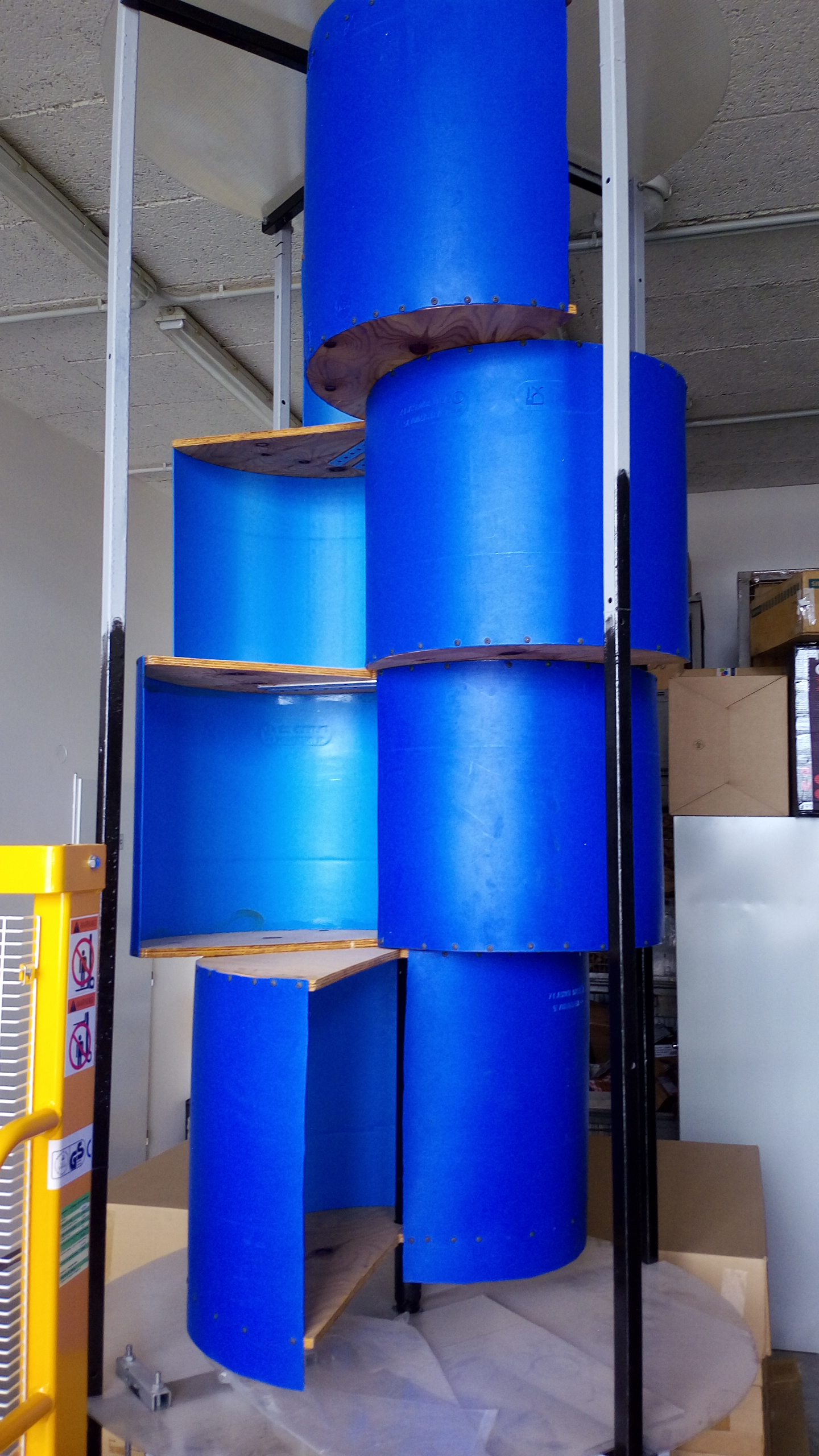

Zkousel tady borci nekdo neco takoveho, zajimal by me generator a realizace???
- solárník
- Příspěvky: 1596
- Reputace:82
Re: kupa veternej turbinky
Tak ovšem to je dobré monstrum. Generátor musí být pomaloběžný, nebo s převodem, tohle má malé točky. Třeba převod z jízdního kola.
Ovšem až začne vichřička, nechtěl bych to mít doma. Tohle je schopné zbourat i dům
když se to roztočí. Musí to být mechanicky perfektně provedené, aby se toho majitel nemusel bát.
U Savonia je dobré použít jeden z osvědčených profilů, které mají vyšší účinnost. Většinou mívají ty "misky" takové připlacatělé a ve středu je překlad, aby mohl foukat vzduch z jedné do druhé, což znatelně zvyšuje účinnost.
Nejlepší na tomhle typu turbíny je, že alternátor nemusí být nijak zvlášť přizpůsoben, protože tohle táhne dobře při velkém rozsahu zátěží a neklesá tolik účinnost, což může při domácím provedení dávat nakonec lepší výsledky, než většina podomácku navržených vrtulí se samo-domo alternátorem.

Ma to na vysku 2m, prumer 1m, a v planu je bezpecnostni sit kolem dokola kvuli bezpecnosti. Neboj prelevani mezi lopatkama je , mam je presazene cca o 1:5 viz foto. Premyslel jsem pouzit generator z elektrokola 1kw/48V trojfazu a pak usmernit. Ucinnost je super, i pokojovy cinsky ventilator to slusne roztoci, kazdopadne bych chtel pouzit v pripade rozhodnuti generatoru sama doma bezzelezity (medene civky a neodymove magnety) videl bych to na tak 18polovou svinuchu.
- Reputace:962
Bez te ochranne site by to mohl byt slusnej mixer na holuby
Takze by to mohlo vyrabet energii a zaroven zajistovat prisun kvalitniho holubiho masicka!

Youdo, to mas pravdu, co by tomu prislo do cesty tak konec, a hlavne setrvacnost. Orientacne pri 3,14m/s - 60ot za minutu. Chtel jsem generator kterej zacina na cca 100ot na 60V. Asi tu nikdo neresil takovou prekerku ;-(.

Jak to máš vyvážený? Až to nabere tak 400 ot/min. tak se začne projevovat každý gram.

Na tom úvodnom obrázku to vyzerá väčšie. Takže plocha 2 m2. (Voľakedy dávno som robil niečo podobné - http://www.vawt.om2cm.sk/?q=node/470)
Je ti jasné, aký výkon z toho môžeš dostať (ak nie, pozri http://www.vawt.om2cm.sk/?q=node/605, len s tým rozdielom, že tento Savonius bude mať účinnosť nanajvýš 20%).
Čo sa týka generátora, tak vhodný bicyklový motor bude asi problém. 60V pri 100 RPM ale problém nie je pre generátor domácej výroby. Napríklad ako spomínaš - bezjadrový s plochým statorom a dvojitým rotorom s magnetmi oproti sebe. Tam sa napätie dá navýšiť dvomi spôsobmi - vyšší počet závitov cievok (ale budú musieť byť z tenšieho drôtu), alebo silnejšie magnety (v krajnej núdzi je možné skladať magnety na seba - dvojnásobná hrúbka = skoro dvojnásobný magnetický tok).
Môj generátor B1 (http://www.vawt.om2cm.sk/?q=node/639) má pri 100 RPM 100V, ale to len na dokumentáciu, že napätie nie je problém. Tento má výkon 3 kW, teda na "trochu" väčší Savonius...
Vyváženie je dôležité. Ak je stroj položený naležato (ak sa neprehýba os), musí zostať stáť v každej polohe do ktorej ho natočíš. Nevyváženosť sa môže prejaviť až vo vyšších otáčkach a to už môže byť neskoro. Okrem statického vyvažovania je dobré použiť aj dynamické. To v našich podmienkach znamená roztočiť stroj motorom. Potom sa uvidí. Nie je to síce to isté, ako keď to roztočí vietor, ale istý obraz to poskytne.
A holuby nie sú blbé. Točiaci sa Savonius pôsobí ako kompaktná plocha a vták tam nevletí. Ak, tak len tak blbý, že bude len dobre ak nesplodí potomstvo

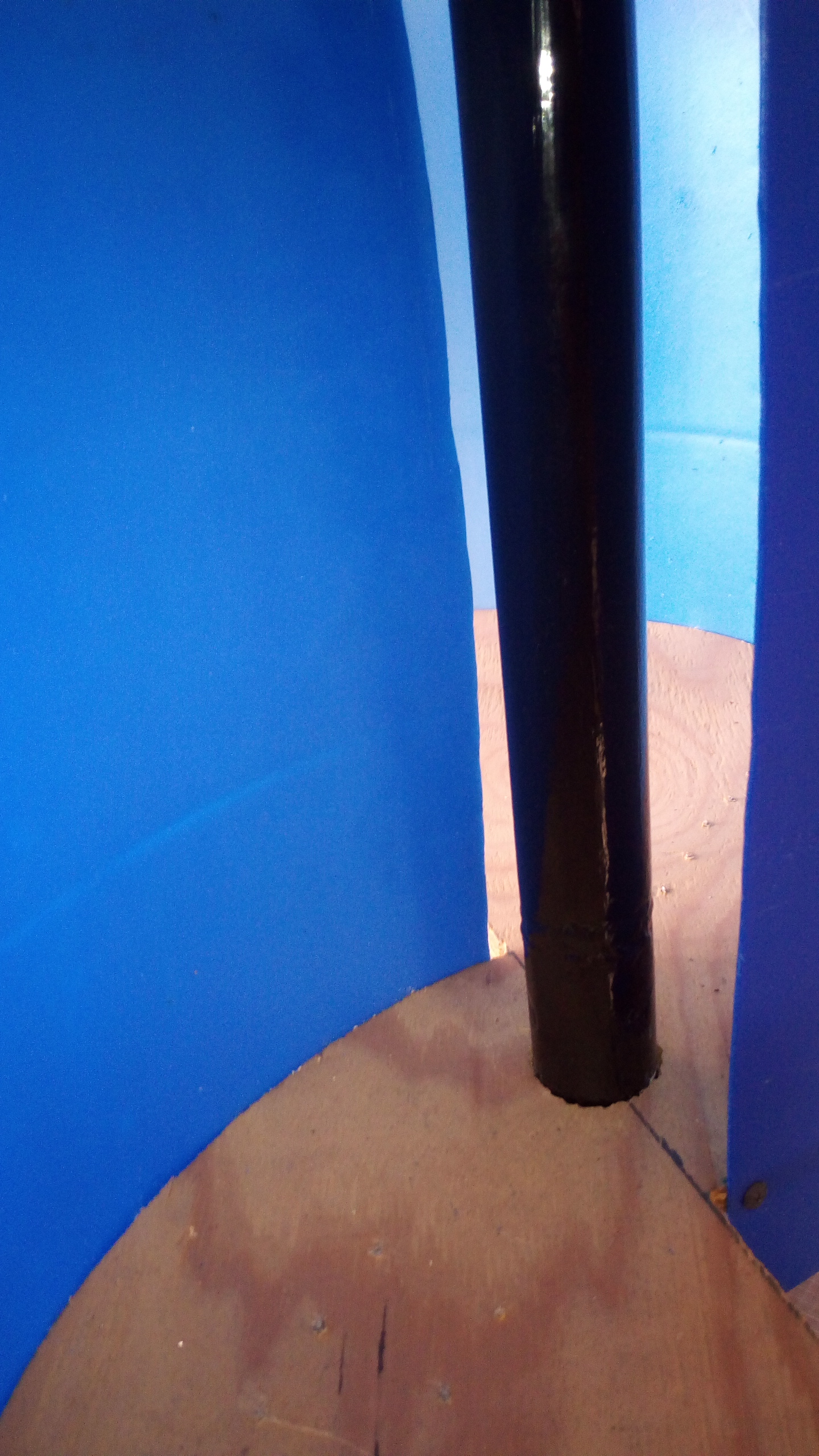

Jj vyvazovat bych mel za behu, vyvazovacku mam na vyvazovani vreten u stroju, takze vcelku presny, vykonem bych chtel byl kolem te 1-1,5kw co jsem se docetl, ale realita muze byt jina. Treba tam budu muset dat omezovac otacek, uvidime.
Co se tyce plochy tak cinna cast je 1m2 a kvuli dynamice a krouticimu momentu jsou lopatky pootocene po 90st.
Tim se taky ztraci na vykonu ale lepsi kroutak od spodu
. Loziska jsou tam festovni z CNC stroju
Tech 400otacek je vcelku realnejch, to uz je 65km/h. To se odstredivou silou z par gramu na polomeru 0,5m stavaji kilogramy, jediny co by hrozilo, ze by vyletavaly sroubky, to by pak bylo jak rotacak takze by holuby ani do toho vletet nemuseli, to by jim slo naproti

No, neviem kde si sa čo dočítal, ale ten tvoj stroj môže dať v najlepšom prípade pri vetre 10 m/s cca 250W-300W. Ani o chlp viac! Skôr menej... No a pri vetre 5 m/s asi 50W. Nerobím si srandu. Je to proste tak.
Čo sa týka plochy, u vertikálnych turbín sa počíta výška x priemer. Žiadna činná plocha. Pri zastavenej turbíne to logicky môže vyzerať, že plocha proti vetru je polovičná, ale turbína v pohybe využíva celú plochu. Niekedy, a zvlášť u Savonia aj v negatívnom zmysle (tlačí proti vetru), a preto má zo všetkých turbín najnižšiu účinnosť.
Pootočenie lopatiek je kvôli tomu, aby sa turbína roztáčala v akejkoľvek polohe pri vetre z akéhokoľvek smeru. Nemá to žiaden vplyv na výkon.
400 RPM to nikdy nedosiahne.
Dostal si link na moju stránku, kde je myslím dosť informácií ktoré budeš potrebovať. Ono si ich už mal mať predtým, kým si začal stavať veterný stroj. Nič nie je stratené, ešte sa to dá zachrániť..., študuj
Minimálne si si mohol ušetriť prekvapenie z prvej vety tohto príspevku!

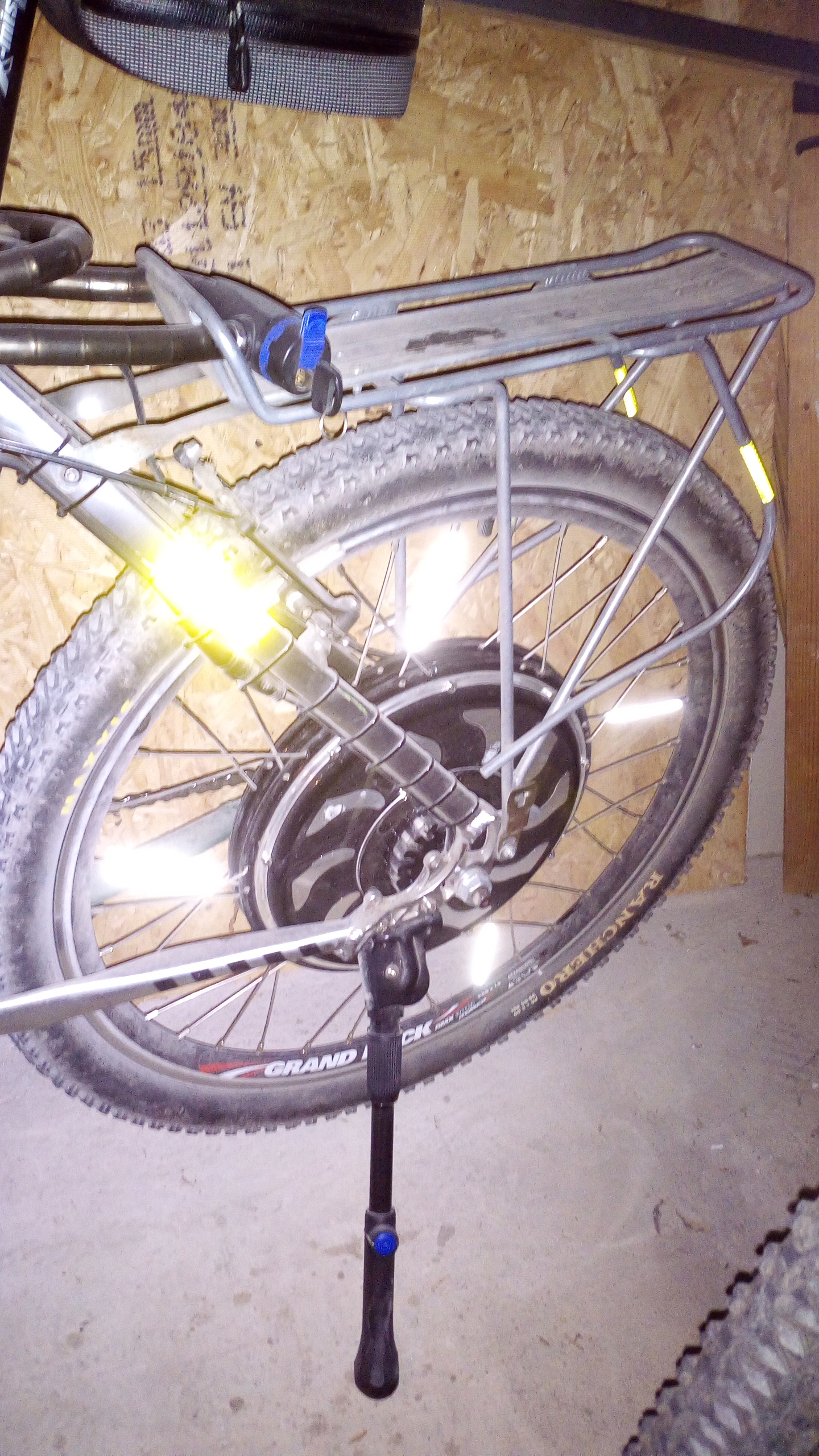

Ten generator, nad kterym jsem premyslel mam jako motor v kolobezce https://www.goldenmotor.com/magicpie/magicpie.html.
20" hlinikovy disk, a rovnou zprevodovat na danou rychlost turbiny
Blbej napad?

Neni nic jednodussiho nez prakticky overit, a ten motor 20" myslis ze byl pouzitelnej? Je to 48V ale vystup nemam overenej jake napeti a vykon. Jen vim ze max.37km/h coz se pohybuje cca 5ot./s a uz od 1ot./s umi vyrabet energii zpet do baterek a to maj cca 54V.

Dobre, tak ešte raz... u bicyklových motorov si mal vychádzať z napätia a otáčok ktoré udáva výrobca. Reverzne, by to malo byť zhruba to isté. To sa týka motorov bez prevodovky. Ak obsahujú prevodovku, bude výber ťažší. Ja by som nešiel do motora s prevodovkou. Podľa mňa sa to bude veľmi ťažko rozbiehať. Na bezprevodovkový bicyklový motor radšej vlastný prevod ozubeným remeňom.

Nema prevodovku, je to primej s 52 magnety a rozbiha se dobre, lepe jak 7,5kw motor kuchlej ze stroje, ale ten brzdil jako prase kvuli vinuti v zeleze ;-(.
Jde mi o to ze pri neuspechu dokazu motor zuzitkovat jinde
Neni problem koupit magnety, med a poskladat to, ale cas je problem. Tak se snazim aby mi to zabralo co nejmene casu. I rotor s magnetama neni problem, zase se bavis o tom ze by si musel stator prekopat na bezjadrovej. Porad to vychazi casove spatne.
Jelikoz ten motor mam i na kole tak by to za test stalo, co to a pri jakych otackach da
Nemusel bych se sr..t s generatorem a v pripade neuspechu by to slo detem do kola

už to tady proběhlo, kolo se dá do stojanu, na fáze usměrňovač a šlapat a šlapat. Tenhle motor mám taky, loni jsem to zkoušel jako rotoped, a ušlapat 200W po dobu 5 minut je celkem otročina, měl jsem to přes modelářskej wattmetr a "nabíjel" jsem lifepo4 články, nejlíp to vycházelo na 8článků - 26V a proud byl cca 8A. Rychlost bych odhadl na 25km/h, tj při obvodu kola 2.1m to vychází na nějakejch 200n/min. Neměl jsem tam tachometr, takže fakt odhad. Samozřejmě s otáčkama dost klesalo napětí a proud o to víc. Jo a po třech sezónách jsou v motoru KO ložiska, budu je muset v zimě vyměnit za nějaký evropský. Jestli na tom má být přidělaná 2m vrtule, a hřídel uchycená jen najednom konci, tak bych se nikde v okolí takovýho monstra nechtěl pohybovat. Ta hřídel není nic moc...
A tím pádem můžu říct, že při jízdě tímhle tempem jde do motoru 48V a proud 20A. Takže to není to stejný jako v režimu motor. Asi by se díky tomu dalo něco usoudit o mizerné účinnosti toho motoru...

Kodl69:Tenhle motor presne mas Magic pie 48V/1000W????
