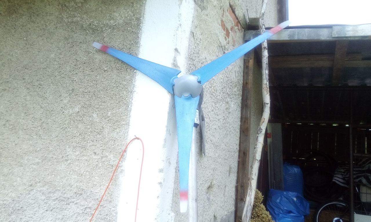

No tak mam doma podarovanu veternu elektrarničku (Ďakujem MareC3k) a za nedlho ju dade osadim.
Prvotny test ukazal,že moje podmienky su viac ako vhodne na prevacku,lebo dostatočny vietor na pekne roztočenie do krasnych otačok tu mam velku časť v roku.
Ale.Zasa to ALE. Bojim sa blesku,aby to neskočilo z 12v vetvy do 48v,teda pôjde iba kusok nad strechu a ta horšia vec,bzuči a svišti ta elektrareň tak hlasno,že aj keď to je zopar desiatok metrov od prveho domu,tak sa isto budu susedia stažovať. Bol som v tom,že ta sklo plastova,alebo laminatova vrtula je tomu na vine,že sa divne rozpadava a všade trčia sklenne vlakna,no tak som ju striekol,nech je hladučka. Pri opetovnom teste sa hluk neskludnil,ale aspoň sa prestal ten material droliť. Ešte jedna vec,generator mal pri teste take točky,že som čakal rozletenie vrtule a do testovacej baterie išlo +-2A. Uvidime ako to bude pri plnej prevacke. Musim ešte predlžiť kormidlo,alebo ako sa to vola,lebo sa turbina rada otoči pri velkom vetre a to original malo asi havariu,tak je kusok nahnute.Žial nechcem to narovnavať,lebo je to asi duralova liatina,teda môže lahunko puknuť. A zabudol som,turbina je iba 12v pri teste sa dostalo napätie najviac na 20v a nema v sebe žiadnu elektroniku,jak novo kupena,iba usmernovaci mostik,aj to home made dorabany,teda aj toto budem musieť poriešiť.
Re: Jančiho podtatranske solarka.
Na prvý pohľad sú listy aerodynamicky druhotriedne. Hluk bude toho dôsledkom.

Skôr tretotriedne,lebo ten material sa uplne rozpadaval a je to teraz take ozubrovane,sem tam chybaju kusky,de to bolo tenke. Ako na test to stači a skušobnu prevacku postačuje,po tom pozriem koľko budu chcieť na aliexprese za nove listy a tie širšie určene na pevninu. Ešte otestujem cele vnutro,že pre čo ide generator tak slabo a pre čo vrči. Možno len odpalena dioda.vlkazajac píše:Na prvý pohľad sú listy aerodynamicky druhotriedne. Hluk bude toho dôsledkom.

Dovolím si trochu veštiť: problém nebude v nátere listov. Príčinou toho že to nefunguje budú asi slabé magnety resp. veľká vzduchová medzera prípadne oboje. Tá medzera by sa dala vyriešiť železnými nadstavcami nad každý pól statora, silnejšie magnety by tam možno vošli tiež. Potom sa to ale nebude chcieť rozbiehať, chcelo vy to asi aj novú vrtuľu s priemerom cca 1,6 metra (2m2) a rýchlobežnosťou okolo 5-6. Lebo tvrdím, že sa sama len tak jednoducho nedá do poriadku, vypadá to skôr na zádušnú omšu. Akurát tá nová vrtuľa nebude hlučná a pár wattov sa z nej bude dať vydojiť. V každom prípade by to pred aj po nejakej rekonštrukcii chcelo zmerať závislosť výkonu generátora na otáčkach, aby sa nová vrtuľa mohla k tomu generátoru čo najpresnejšie "pripasovať". A samozrejme vrtuľa s aerodynamickým profilom a známou charakteristikou profilu, napr. CLARK-Y. Lebo toto čo tam vidno sú skôr čepele kosačky na trávu. Jednoduchú brzdu na trojfázovú stranu možno kúpiť za lacný peniaz, napríklad http://www.ebay.co.uk/itm/380685356965

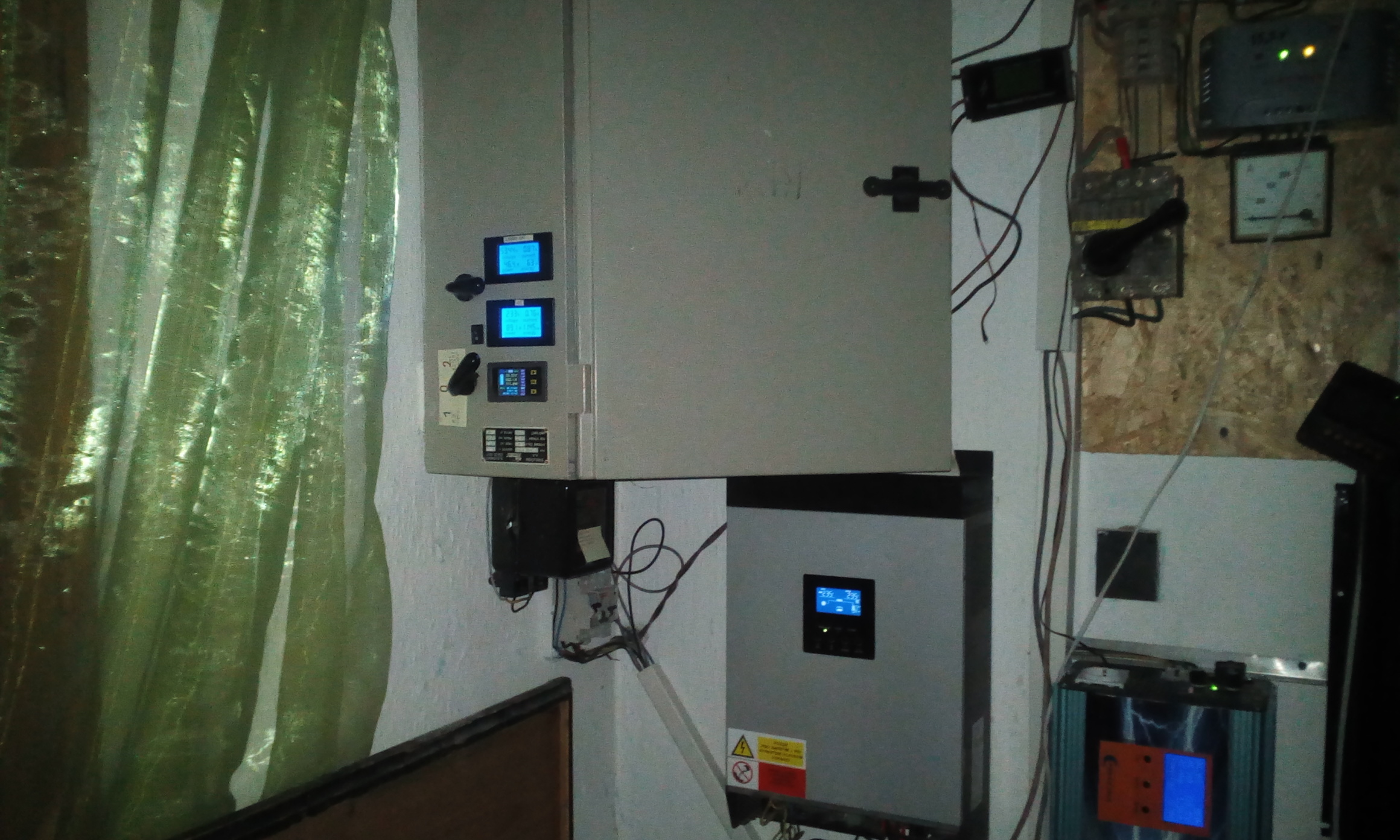

Mame to dneska slnečno vonka a Ja som spustil testovanie noveho zapojenia. Konečne som použil prastaru skloplastovu rozvodnu budku namiesto dreva. Cez križik som zapojil vytažovač,teda konečne viem ake množstvo energie pretečie do bojlera. A hlavne som celkovo zjednodušil obsluhu a odstranil to čo nebolo potrebne. Ešte to nemam dokončene,lebo si to račej necham preisť hlavou,ako hrrr odflaknem a po chvilke zasa prerabam.
Dom som rano napojil a od rana mam krasne energeticke čisla. 3KWh dom a 8,5KWh bojler(55°C 150L),pri čom su len 2 po obede. Včera som uplne nabil prazdne baterie,lebo cele riadenie bolo rozmontovane,teda konečne PJ odpočival,lebo od aprila išiel bez prestavky.Toto bola prva energeticka odstavka a tym aj prerabka strojovne.
Ale musim sa priznať odflakol som informačnu pripravu na vytažovač,lebo som bol v tom,že signalne rele v axperte dokaže odpajať aj pri prechode na sieť a tym zabespäči aj odpojenie merania AC a vytažovača. Žial jak som to v noci testoval,nič sa nedialo,až jak som vliezol do papierov,tak som čital,že prepnutie relatka nastane len jak napätie baterie klesne a stupne v bode 12 a 13 nastaveni axperta. Tak tym som to cele odflakol a musim sa dostať do axperta aby som signal prebral z prepajacieho relatka priamo. Hadam je prepajacie rele napajane na 12v a nie na 48,lebo mam iba 12v male relatka. No nič pridavam fotečku ako ma to čaka v dielni. Vnutro bedne žial fotiť nebudem,lebo každa blbosť je niekolko chuchvalcov kablov naviac a Ja to robim iba z odpadu,tak sa nechcem

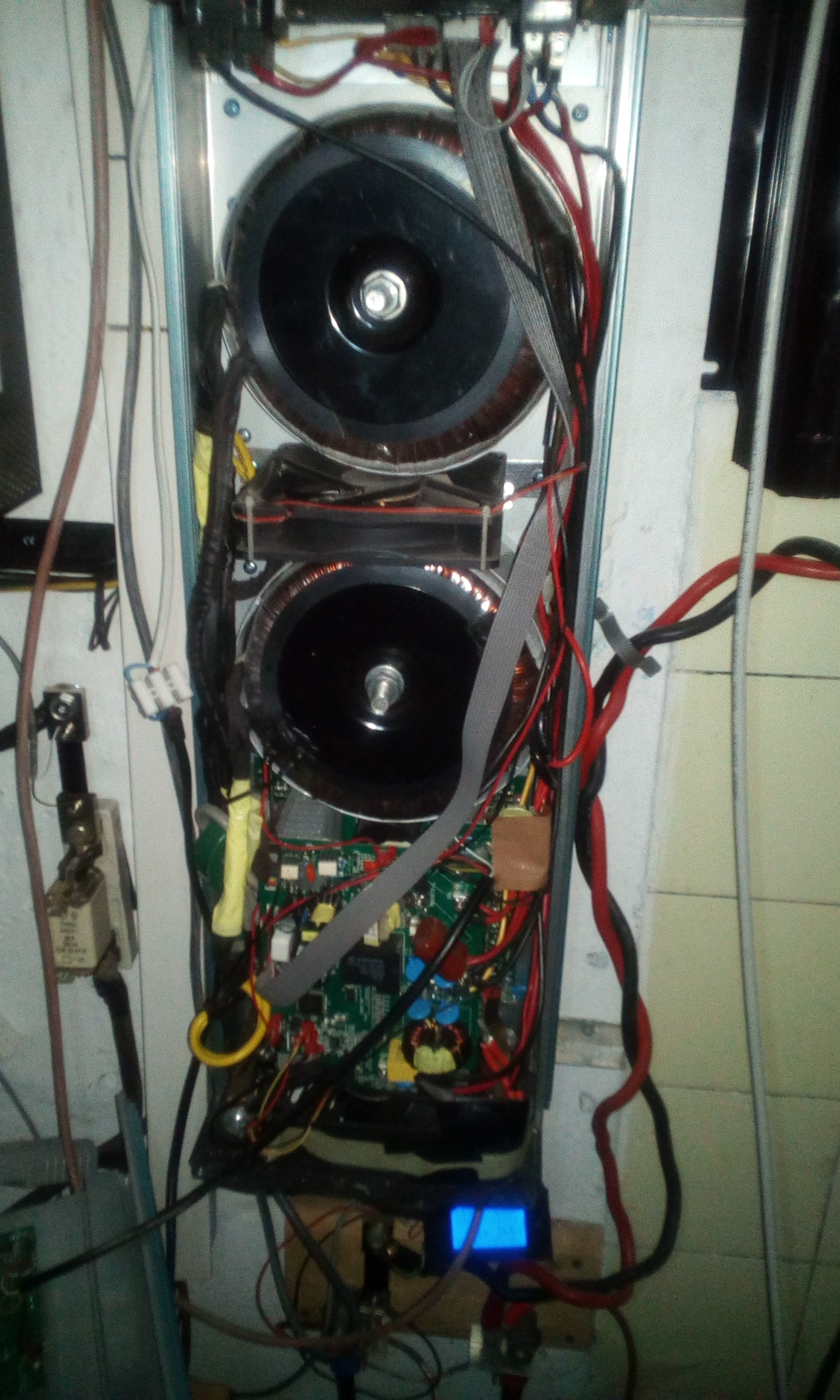

A mame doma tmu do prdele. Prichadzala k nam poriadna burka,tak som pre istotu poodpajal panele od reglov uplne odizoloval menič a k nemu napojene baterie a nechal napojenie do domu zo zapnutym PJ. No doma som spravil opatrenia,že sa ma poodpajať od elektriny pre istotu jemna technika. Hm blesky šleha kade tade a zrazu zopar ran,začal horieť jeden dom,no obrovske plamene. My pozerame na balkone na tu šov. Pride žena a tak po 5 minutach rozprava nejde elektrika v dome.
Nemohla to okamžite povedať! No PJ nejde. Pokusi sa pripojiť 2x pipne a po chvilke piska. Teda super. Poistkq na baterke je cela,meranie ide,ale čo sa stalo PJ ne.am tušenia. Axpert normalne nabehol,teda funguje. Sakriš otvoril som dekel PJ a nič nevidieť. Jedine čo mam na pevno spojene je uzemnovak v sieti. Ten je spojeny aj do axperta. Ooooch.

Třeba to s bouřkou ani nesouvisí - kolikrát se stane, že některý zařízení funguje deset let, ale jak se pak vypne, tak už nenaběhne. Třeba je to jen nějakej elektrolytickej kondenzátor...

To nasere ale PJ je naštěstí jednoduše opravitelný.

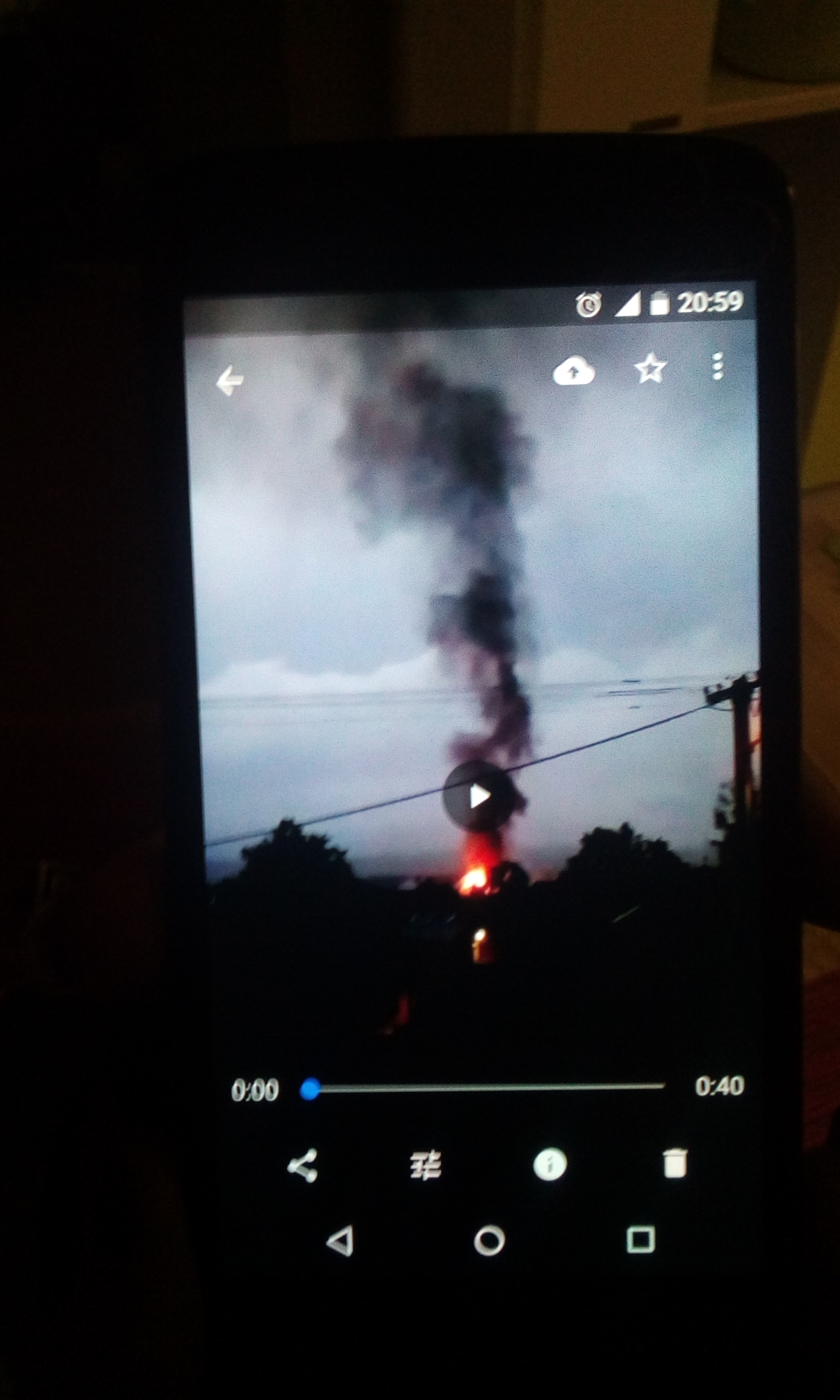

No a takto bolo vidieť od nas ten horiaci dom. Pôjdem sa pitať,či netreba pomôcť,bo horela strecha eternitova a stale prši,tak budu riadne škody.
Ja som sa akurat venoval PJ a takto to natočila sestra.
