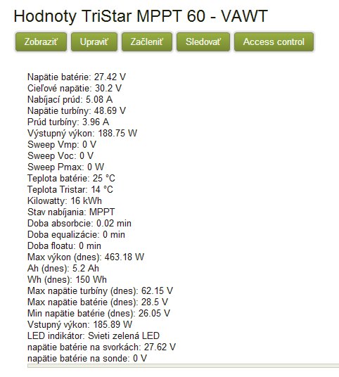

Re: Naše větrníky
Mne fúka dnes z dobrého smeru, ale strašne rozbitý vietor. Nie je rozbitý terénom, ale proste je mimoriadne nárazový, tak že z občasných až 16 m/s klesne na 5. Turbína od 8 h. rána do 19 h. večer vyrobila 1130 Wh, pričom od rána do cca 16 h. fúkalo o niečo pokojnejšie a výkony boli tomu zodpovedajúce. Max. zaznamenaný výkon bol zatiaľ 463W, ale treba povedať, že turbína je veľmi "priškrtená" regulátorom. Komu sa chce prečítať si o momentálnom stave: http://www.vawt.om2cm.sk/?q=node/990. Nemám už čo nabíjať a tak skoro všetok výkon je už pálený na umelej záťaži, ktorá v tomto chladnom počasí pravidelne zapína ventilátory (http://www.vawt.om2cm.sk/sites/default/ ... pload3.jpg.)
V prílohe je screen stránky výpisu z TriStaru pred hodinou. Denné Wh tam sú v hodnote 150, to je preto, že sa mi TriStar preklopil o 19 h. do ďalšieho dňa. Nefunguje ako solárny regulátor, tak nevie kedy je noc
Budem ho musieť ísť presne o polnoci reštartovať (reset nestačí), snáď mu to zrovná hodiny.
