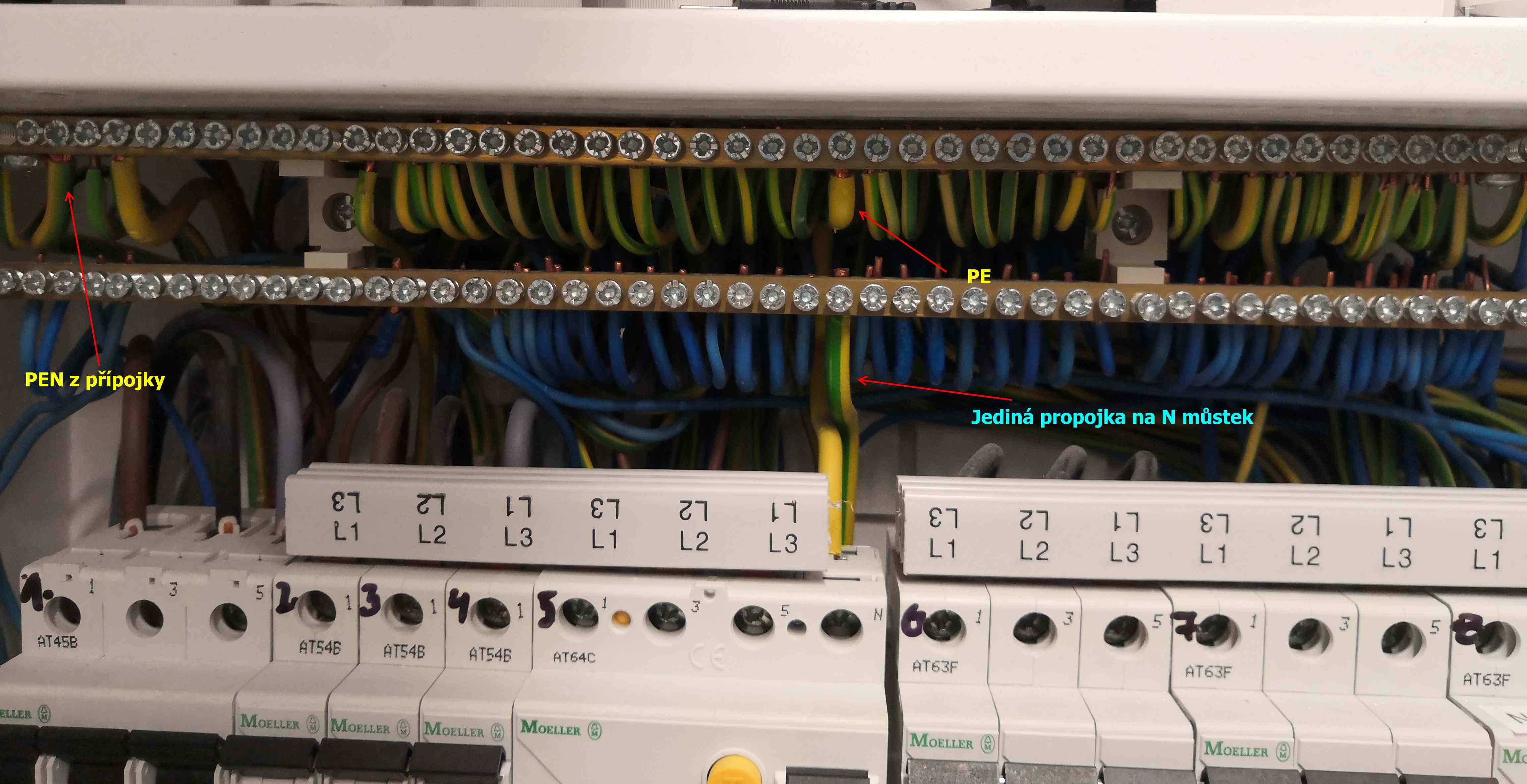

Tak jsem se spojeným N vodičem narazil u revizáka. Chce ho přepínaný, což tedy nevím jak zrealizovat. Chápu to tak, že N vodič, je defakto jen "zem s chráničem. To co je TN-C, kde je na uzavření okruhu i zemění žlutozelený, tak v TN-S to rozdělili na modrý a žlutý a na modrý pověsili chránič. Jak mám sakra přepínat spojený kabel.
Jinak v manuálu k Multiplusu jsou ty modré vodiče taky oddělené, tak nevím jestli se to nemůže někde potkat s DS fází.

Tak to jsem zvědavý, jak dopadne revize u mě... Protože elektrikář všechny N za měniči různě spojil s N DS na můstkách a přepínač přepíná pouze fázi DS nebo měniče.

Panebože pořád dokola....... nakop revizáka do.... N je jenom jedno a není třeba ho přepínat, nemáš tam IT!

Máš doma TN-C či TN-S?eman píše: úte dub 02, 2024 12:39 pmTak jsem se spojeným N vodičem narazil u revizáka. Chce ho přepínaný, což tedy nevím jak zrealizovat. Chápu to tak, že N vodič, je defakto jen "zem s chráničem. To co je TN-C, kde je na uzavření okruhu i zemění žlutozelený, tak v TN-S to rozdělili na modrý a žlutý a na modrý pověsili chránič. Jak mám sakra přepínat spojený kabel.
Ak TN-S tak prepínať ide. Do prepínača dáš N z DS a N z ACout meniča. Kde vidíš problém?
U Victronu je to robené tak, že ak je menič napojený na DS je ground relé rozpojené a bod rozdelenia je niekde v rozvádzači príp. v RE. Ak ide v ostrove, ground relé je zopnuté a bod rozdelenia je v meniči.

Soban: Hmm to bych rád, ale po dlouhý době je první, co je ochotný vydat revizi na FVE na které si nenamastil kapsu dotací.
Diablo: N z DS není. PEN je rozdělený v rozvaděči přes chránič. To znamená, že pokud mám přepínat N, tak musím přepínat ten výstup z chrániče, co vede na modrou svorkovnici. Jinak mi to nedává smysl.

Uz budu jak Soban, ale proboha proc az za chranicem?
Vem PEN pred chranicem a hotovo. Nko vyrobis az za chranici na jednotlive okruhy.

Přesně za chráničem se na okruhy už nesahá a nic se tam nespojuje!
Spojit před chráničem, pokud tam máš PEN no tak N z měniče a PE z měniče připojíš na PEN!
