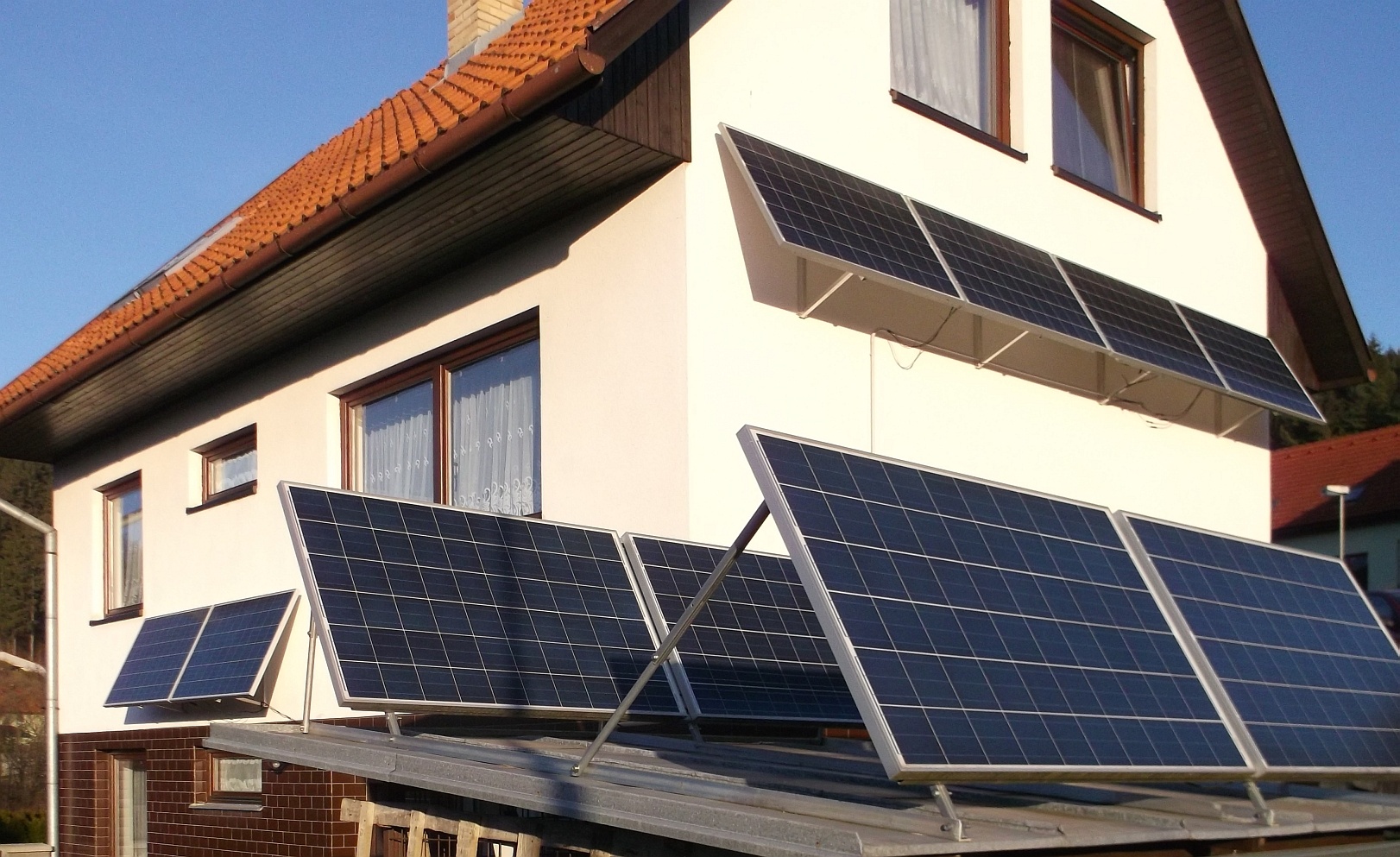

dokážete si představit takhle instalovat na plochou střechu? 6 vedle sebe (to by se mi líbilo) jen si nedokážu představit Ty síly co by na to působily..

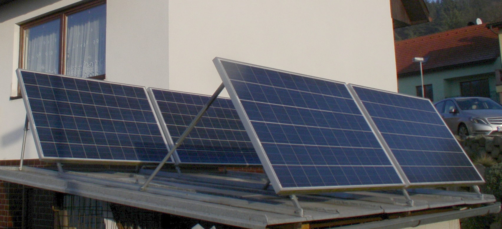

Myslím, že sa to dá. Mám to takto s 30° sklonom, ako na obrázku. Podporná konštrukcia je oceľová, aj ten L profil ako "grund". A pôjdu pekne nastojato štyri vedľa seba. Odstránim tým tieň na zadnom rade, ostane len tieň od lampy.
( Ospravedlňujem sa za mierny OT, ale je to o snehu v zime... )

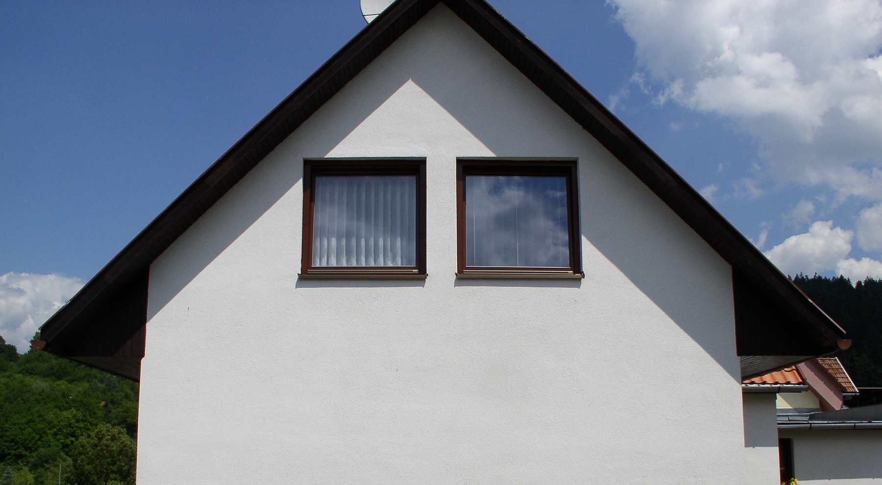

Pokud to lze dal bych panely na ten sousedící dům na zeď, to mi přijde ideální, v zimě dají maximum a v létě drobný úbytek vadit nebude. A žádný stín, žádný sníh atd.Na výšku na střeše bych mezi nimi, vyjde-li to nechal mezeru na" profouknutí", rovněž stín lampy se na výšku méně projeví.

Mysleli ste takto ? : Vidíte, že so snehom nemám problém. Ešte tie štyri na koterci dať do pozoru na spodnú hranu strechy. A na zimu prepojiť pekne paralelne, kvôli tomu prechádzajúcemu tieňu lampy.

A nebylo by výhodnější udělat ještě jedno patro panelů na stěně?
Re: FVE 6,5 kwp Pavel Šluknovsko
Šlo by to, ale efekt by nebol veľký. Horný rad panelov by sa musel posunúť vyššie, aby spodný rad nezavadzal pri hlave, keď sa chodí okolo chalupy. A to sú ďalšie dva vyvolané problémy. Spodný rad by fungoval obmedzene, pretože by schytal veľa tieňov pred západom slnka ( a vychádzajúce slnko aj tak nemám ), vrátane tieňa z pouličnej lampy - viď predošlý obrázok. Posunutím smerom hore by som v lete vyradil z hry horné krajné panely, pretože by ich tienilo podstrešie. Teraz to mám tak, že v lete, keď je slnko najvyššie, mám garantovaný plný osvit celého radu na plné tri hodiny okolo poludnia. Tu je obrázok, kde vidno, ako 23.6. tieň ustupuje na pravej strane a začína táto trojhodinová lehota : Riešením by bolo 7 panelov nastojato v jednom rade, ale 7 nie je 6...... Špatné číslo. Takže asi 6.
Kto ešte plánuje umiestňovať nejaké panely, odporúčam mu vyfotiť si podmienky akurát teraz, lepšie bolo okolo Vianoc a potom v najvyššom lete. Neuniknú vám detaily, na ktoré sa ľahko do pol roka zabudne. Vyzeral som asi podivne, keď som si fotil vlastnú chalupu - ale kto dnes divný nie je ?

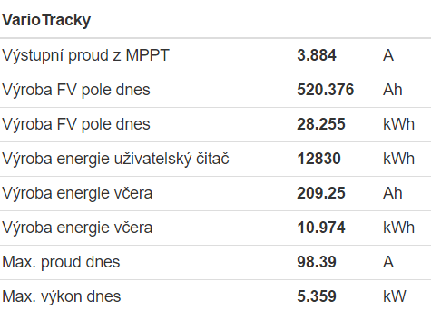

Dnes první den kdy už vše dobito na 100%.

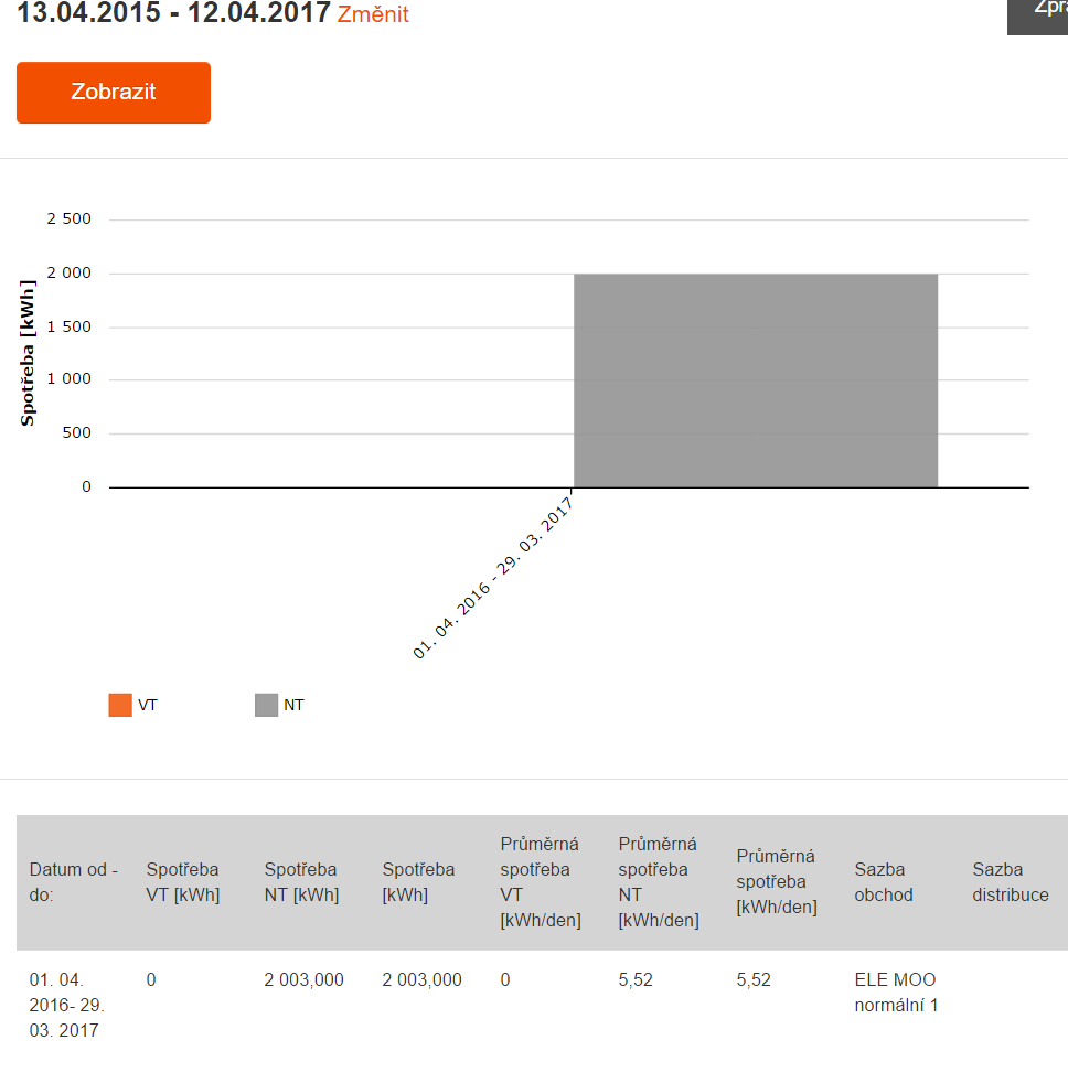

Tak opět kontrola z Čezu.Hold nula v Vt se jím nepozdává.

Tak vzorného zákazníka by si měli hýčkat. Odebírá energii jedině tehdy, kdy jí je nadbytek.

A jak probíhá taková kontrola?

To bych se také zeptal jak se to kontroluje.
Ve VT máme taky nula.

Taky už dva roky čekám, co se bude dít. Nula kWh ve VT sice nemám, ale 6 kWh za měsíc je taky slušné, ne?

Projdou rozvaděč,zkontrolujou Hdo,potom maj měřák ze zátěží a kontrolujou odběr.Jelikož už je to druhým rokem,tak napíše že mám baterie a je to.Uvidíme kdy budou chtít změnit nějakou sazbu.Mám ale ohřev TUV,tak zatím nic nemůžou.

jo Jo JO JÓÓ! Jen tak do nich. Ať si uvědomí kde je maximální požadovaná cena elektřiny pro zákazníka. Gratuluji Dreamboxi.Dreambox píše:Tak opět kontrola z Čezu.Hold nula v Vt se jím nepozdává.
Píšeš že projdou rozvaděč - předpokládám elektroměrový. Rozvaděč s jištěním okruhů už nechtěli vidět? Ty akumulátory jsi se jim pochlubil sám, nebo to z Tebe lámali pod pohrůžkou zásahu komanda NTZ?

Jasný jen elektroměrový rozvaděč.Baterky jsem jím řekl ať mám klid.brumlaj píše:jo Jo JO JÓÓ! Jen tak do nich. Ať si uvědomí kde je maximální požadovaná cena elektřiny pro zákazníka. Gratuluji Dreamboxi.Dreambox píše:Tak opět kontrola z Čezu.Hold nula v Vt se jím nepozdává.

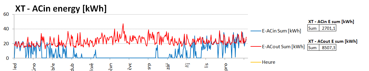

Moje roční výroba a spotřeba za rok 2017.

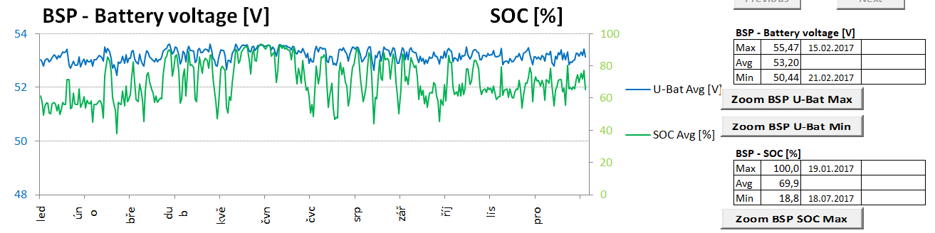

Ještě baterie

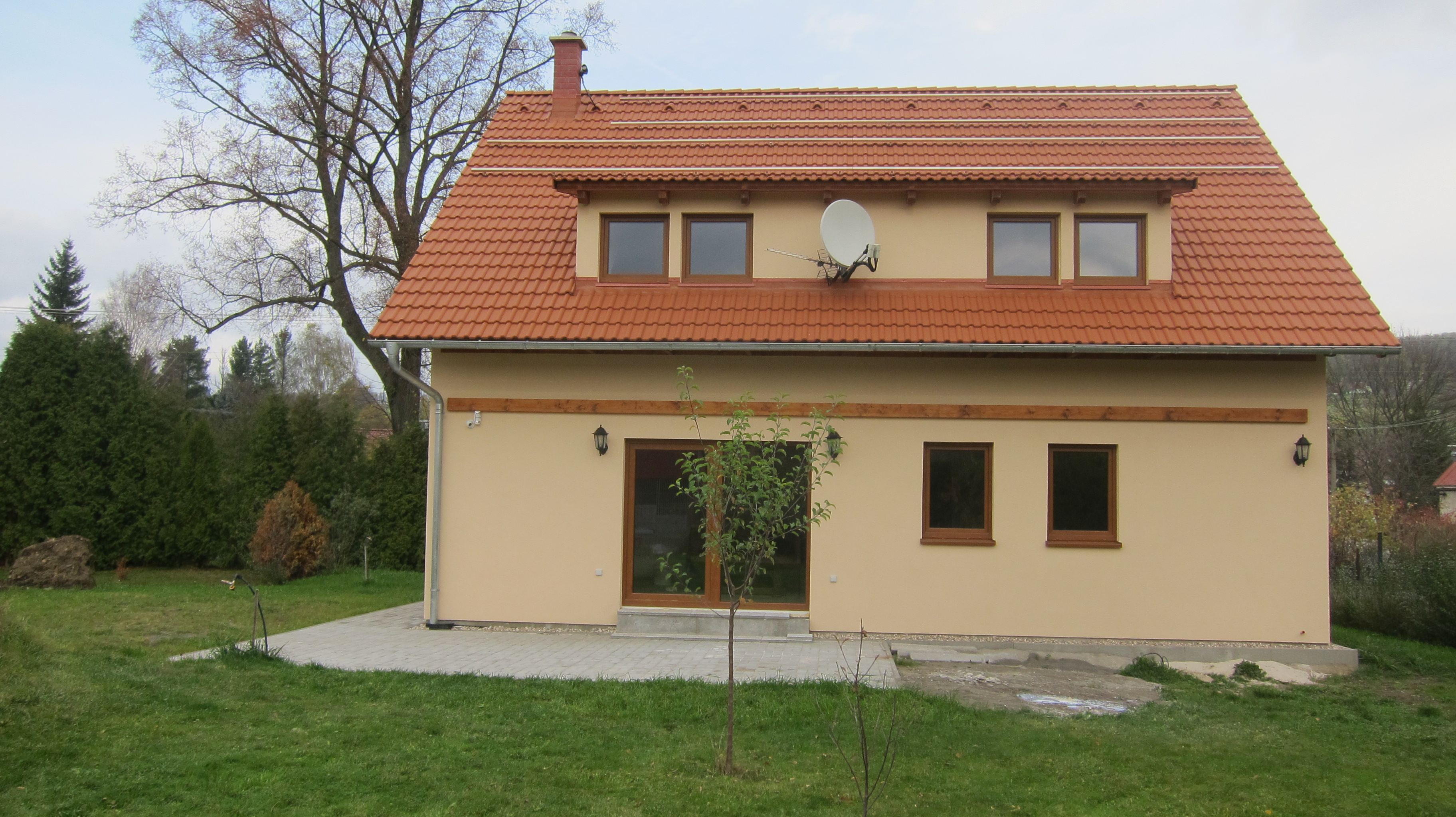

Tak jsem dnes dostavěl chalupu na další panely.Hned jsem udělal propojku mezi oběma domy.Střechu jsem nechal navrhnout na jich.Rok jsem na tom makal.Tento rok snad osadím panely.

Pěknej domeček, akorát bych chtěl vidět dostatečnou vzdálenost s podle ČSN EN 62305-3/ed.2 mezi horním koncem panelů a hřebenovým jímacím vedením hromosvodu. Nebo to bude všechno spojený se vším?
