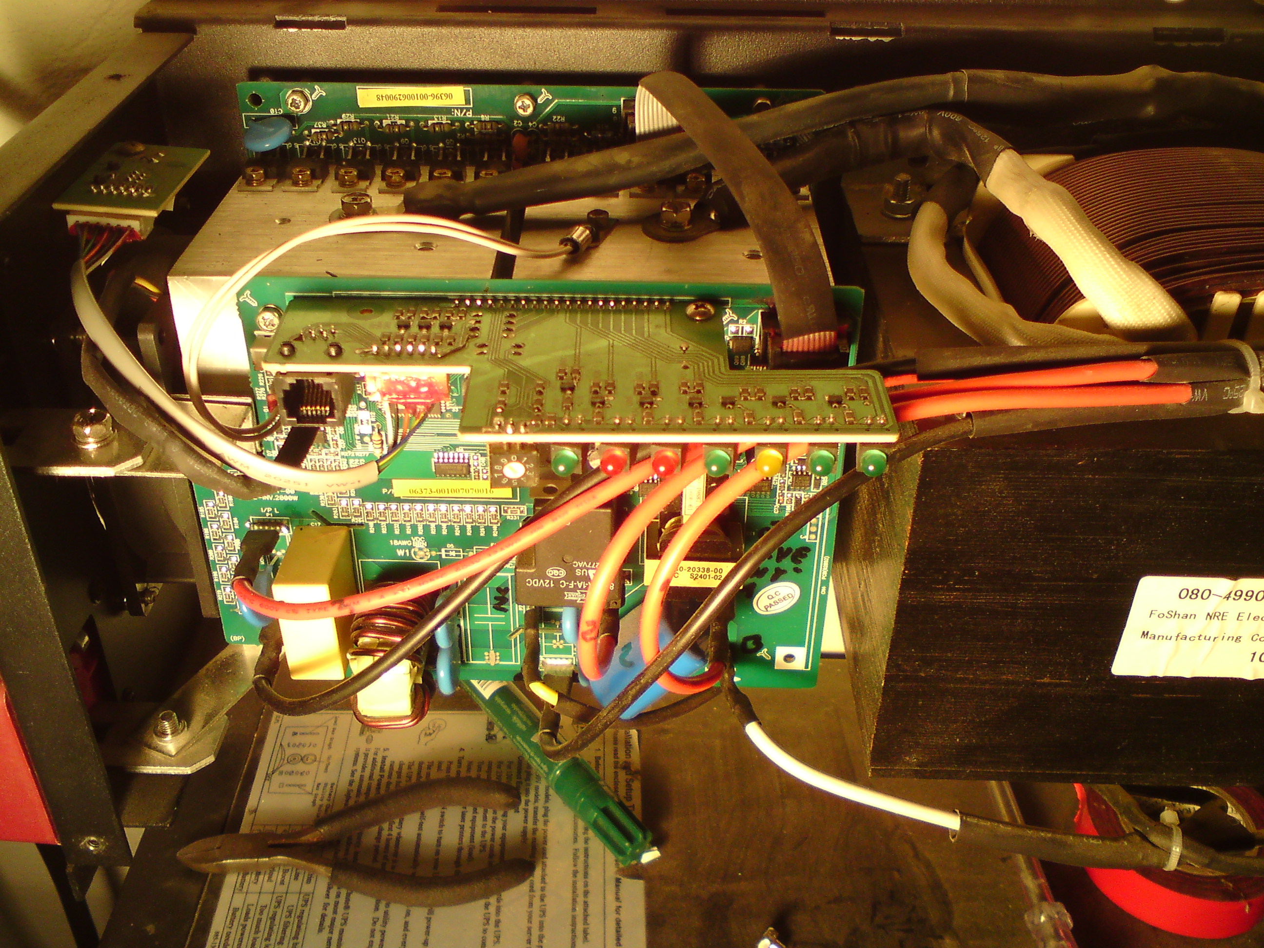

[quote="FRSO"u výkonových je více feritových traf [/quote]
Ahoj FRSO.
Vdaka za rozsiahlu odpoved.....
V tomto meniči sú len také maličké feritové jadrá....
Na obrázku v spodnej časti sú tie fety ....je ich tam 12 a tak isto v hornej časti je ich tiež 12 kusov.
Na vrchné dva chladiče sú pripojené dva hrubé vodiče
A vedla toho plošáku je čast jedného velkého trafa.....sú tam dve.
Na tej prvej fotke vidno tie hrubé vodiče.
Ahoj FRSO.

Franta:to co popisuješ jsou ale konstrukce modifikovaného sinusového měniče který nemá na výstupu transformátor ale mosfety.Lui má tuším klasickou UPS kde napětí 230V dělají právě ty transformátory a230V leze z vinutí trafa.

Zdravím, to ano, ale je jedno, jestli ty fety budí primár feritového trafa, nebo primár zelezného trafa, jde jen o budící signál do těch fetů-pro ferity cca 50Khz a pro tento měnič to bude asi 100Hz buzení-to bych změřil taky, postupoval bych podobně tedy u primáru těch fetů, akorád bych si tedy změřil sekundární vynutí těch dvou traf jestli nemají mezizávitový zkrat -nevím jak jsou zapojené, ale asi spolupracují a mají asi sekundáry spojeny, a taky nevím jak je zapojeno těch 12Fetů - jestli paralelně, nebo mají ty trafa více vynutí. Dle foto má ten měnič 2 trafa a ke každému trafu je těch 12 Fetů.

princip bude stejný to ano dle foto jejich tam celkem 12 tedy 6a6 a ty kmitají mezi sebou a trafa odhaduji že jsou zapojené paralelně z fotky se to nedá poznat.z chladičů jsou ty trafa napojené to je z fotky vidět,jestli jssou dvě dají se tak dobře proměřit a porovnávat mezi sebou ale na trafa to neodhaduji,záleží kde je chyba a jaké bylo použito náhradmích fetů

Už to vidím na té první fotce ty dva tlusté vodiče, vypadá to tedy, že každé trafo má jednu řadu těch 12 fetů na chladičích - podložky tam nevidím, tak to bude zřejmě zapojené paralelně a v Source těch Fetů jsou zapojeny proudové vyrovnávací odpory, ta druhá plovina fetu k tomu druhému trafu je OK ?? , a kde to má jistící pojistky pro fety -nikde je nevidím.

Dále mě napadá vyzkoušet to trafo samostatně odpojené od těch fetů a sekundárů a zapojit ho přes nějaké omezení k trafu 2x12Volt AC, nebo 24Volt jestli to nemá mezizávitový zkrat, to frafo má dvojité vynutí ?? na fotce vydím 3 tlusté vodiče v bužírce..

chtělo by to více fotek z více stran
