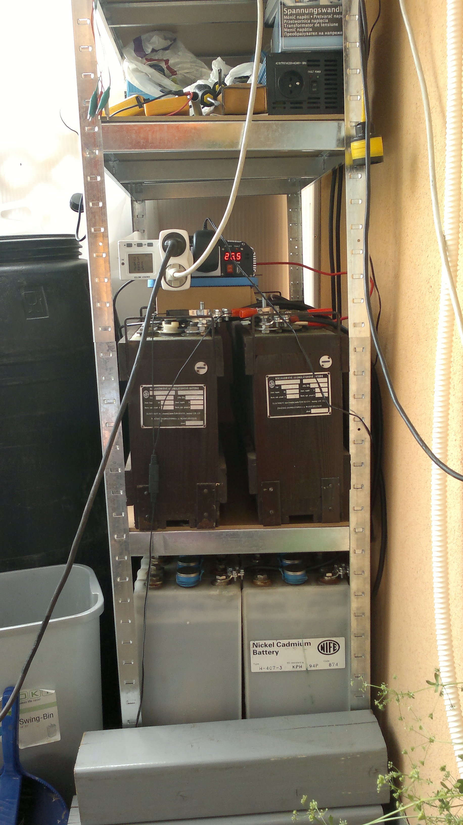

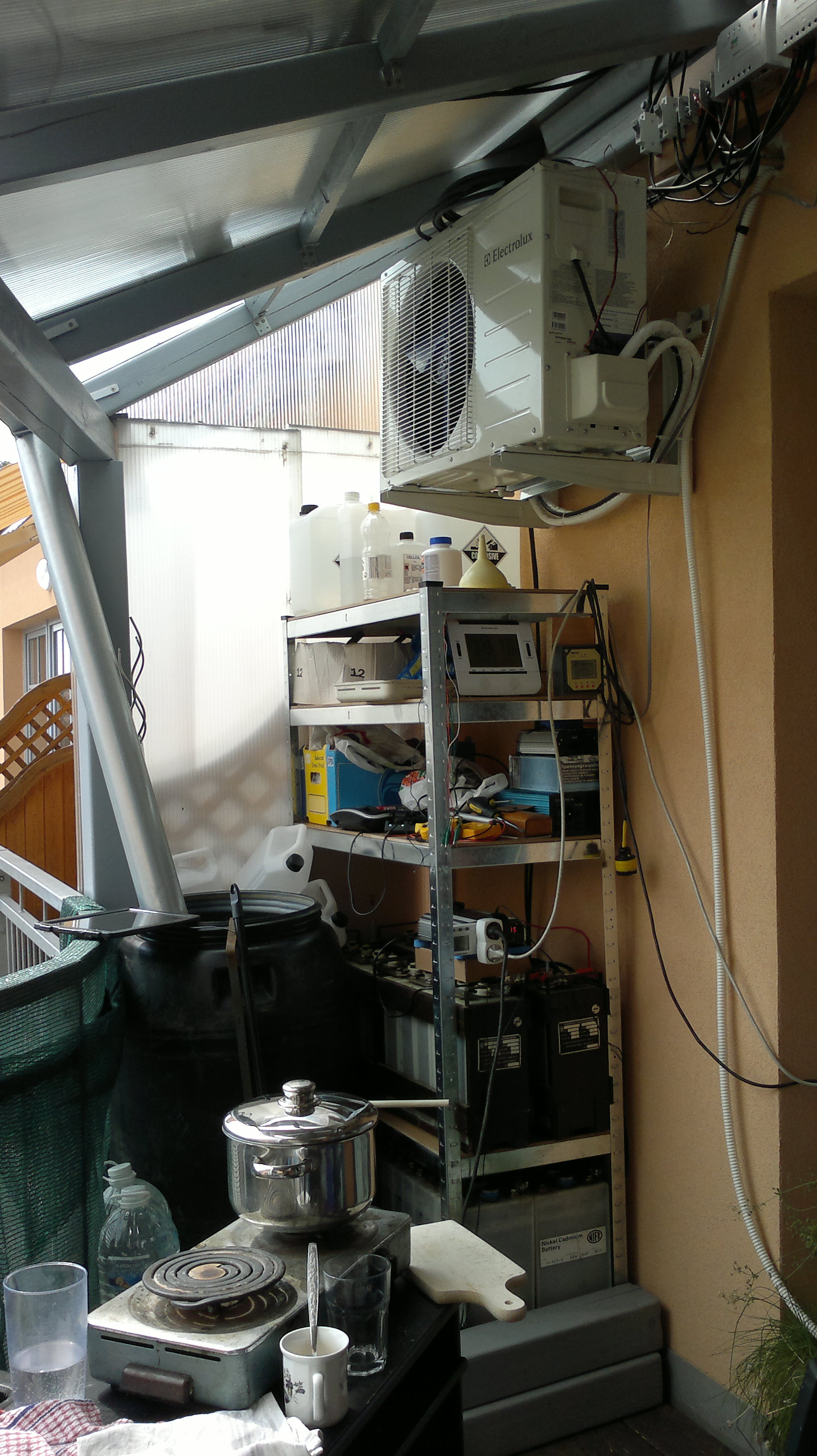

1kW sinus měnič mi jednou v noci začal pískat a nejede, tudíž teď frčím na záložním sinus 600W. Zatím v poho dává vše, kromě klima (tv, pc, wifi, lednice, rychlovarná konvice, sterilizátor, vařič, radio atd.). Zhruba v září bude power jack 5kW, ať mám pokoj. Včera jsem zakoupil novej regál, tak konečně poskládaná baterkárna a zbylo i místo skoro na všechny krámy okolo.
Jinak dnes pěkně svítilo, tak jsem na sluníčku uvařil hrnec polívky pro celou rodinu.

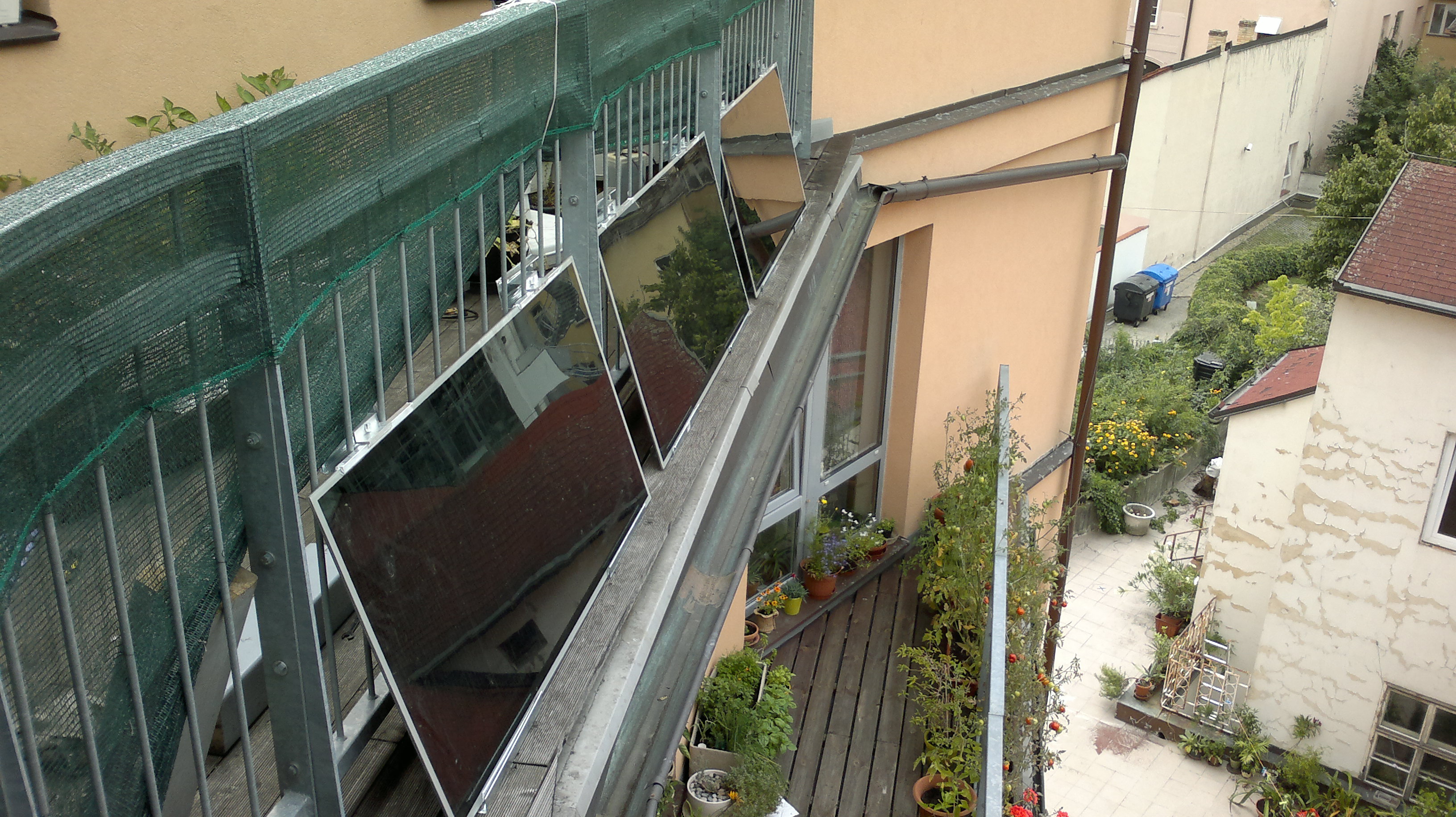

Dnes dovezeny další 3 amorfní panely, půjdou na zábradlí trochu na západ a hlavně kvůli zimě. Až budou namontovaný, tak se instalovaný výkon přehoupne přes 1000Wp :mrgreen: . Jen pořádně vymyslet konstrukci a pak to zapojit. Čekám na dodávky rozdvojek z číny :?

Tak konečně amorfy na místě, ráno jsem byl ještě nechat svařit hliníkový držáky a drží to :P Stále čekám na spojky z číny, tak aspoň zatím oprší.

Teď se můžu v klidu věnovat chemii a NiCd *batt*
