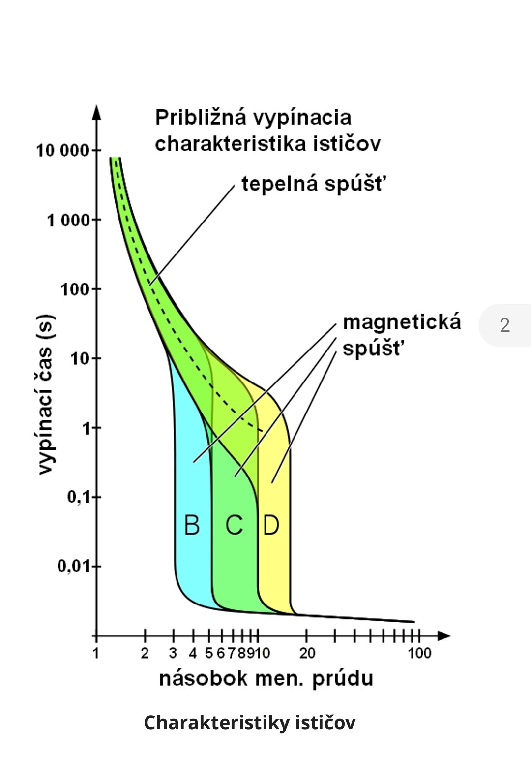

aka najhoršia situacia? nam cely dom funguje na 1x25A a to este aj pouzivam staru CO trafo zvaracku, pracku, umyvacku, susicku, kanvicu, klimu, bojler, ruru, fritak atd...Miyuki píše: čtv led 02, 2025 2:55 pmTak od čeho tu máme baterie, není důvod držet obrovský jistič, když se dá i nejhorší situace v domě pokrýt třeba z 1x25A a baterek s měničem.
takze da sa tak normalne fungovat...
ked si jeden clovek pozrie charakteristiku B25 istica a vie, ze ma normalne a rozumne rozhodene okruhy, tak ten istic 30min uhra 30A odber a az vtedy zaeraguje tepelna a istic vybavi...

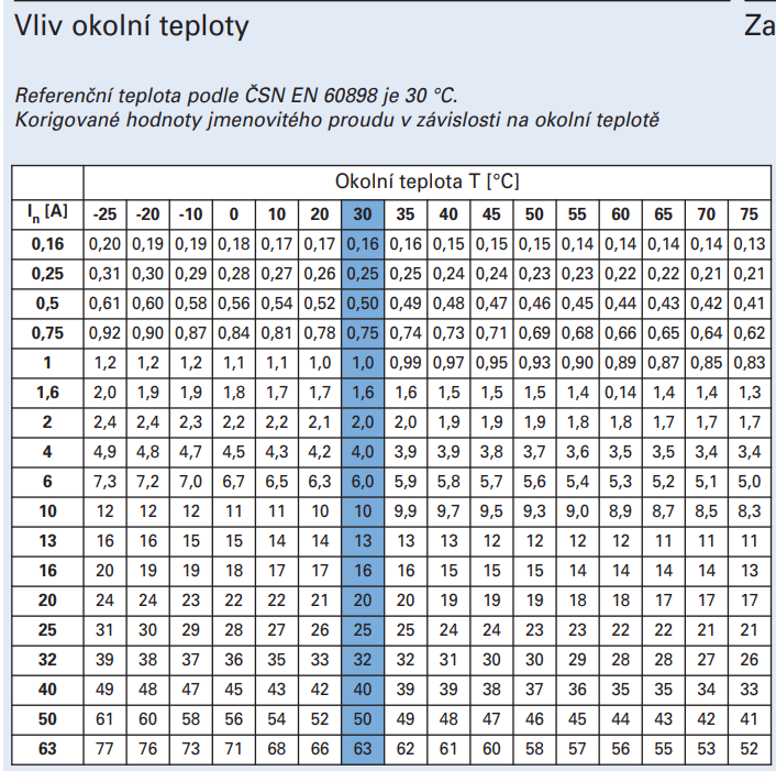

Vzhledem k tomu, že typický ostrovník odebírá z DS hlavně v zimě a elektroměrový rozvaděč bývá venku v mrazu, tak zřejmě i o dost více.betmen píše: pát led 03, 2025 12:13 amTen istic 30min uhra 30A odber a az vtedy zaeraguje tepelna a istic vybavi...

zalezi to od velkosti nadprudu.
moze sa jednat o 10sec pri 2-3x prekroceni nominalnej hodnoty (nad 3x musi uz zareagovat cievka do 0,4s pri 230V a do 0,2s pri 400V), alebo skoro do nekonecna pri prekroceni o 0,1x nominalu.
uz som menil par 80A isticov, ktore boli neustale tepelne pretazovane, ze bimetal zostal vykruteny a vobec sa nedal nahodit.
