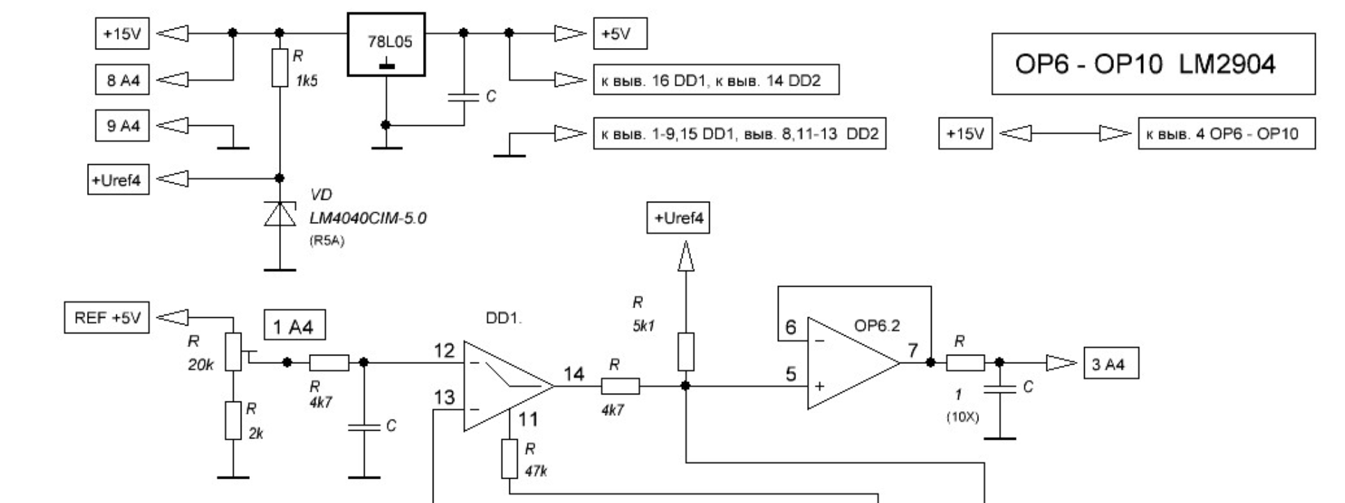

No a mezi 14 a 12 vývodem by mělo být logicky 5V. A 15V na čtverce.
ElektroEzs píše: pon led 22, 2024 6:28 pmTak dle odkazu na ruskem forum, zmereno napeti u ridici desky mezi pinem 14-12 mam 15,7V pise ze ma byt kolem 16V takze to je v pohode mezi pinem 14-8 ma byt 5V.

Dneska jsem na to koukal je tam tenhle https://www.tme.eu/cz/details/l4981bd/d ... lsrc=aw.ds zkusim ho vymenit a kdyz to nepujde necham ho jen na dily. Hledal jsem celou tu ridici desku a nikde nejsou
- Příspěvky: 4178
Re: zdroj Eltek Flatpack 48V/2000W
Ale to IC může být dobrý, osobně si myslím že chyba je u jiného IC co se stará o napájení. Také to může být jednoduše vyschlý elektrolyt. Zjistit po zapojení jejich napětí na nožičkách. Nožičky všech IC jaké mají napětí mezi Vcc a GND.
Co ty regulátory 5 a 12V fungují? A bacha, 400V na elektrolytech FPC může zabít vč prostoru před transformátory na primárech. Takže pokud se neví co se dělá, raději to nedělat.
Napeti mezi GND a VCC cca 16V, regulator 5V funkcni. No asi se na to vyprdnu a casem nekde sezenu jinej zdroj:-)
