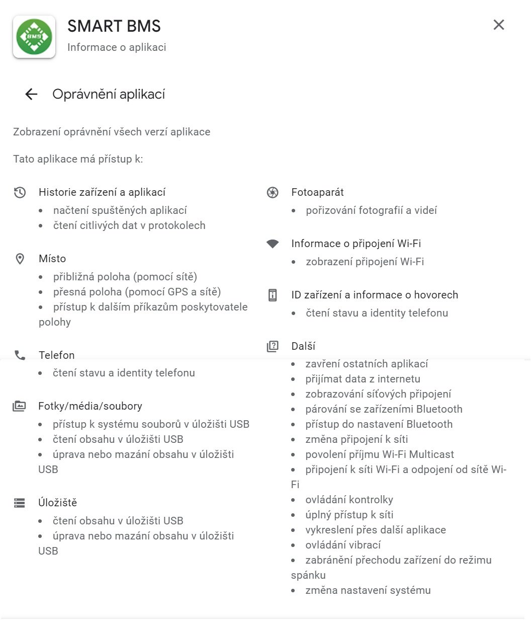

Mě docela děsí ta vyžadovaná oprávnění
- Ronn
- Příspěvky: 443
- Reputace:63
- Bydliště: Ondřejov
Re: Daly BMS support
To je spíš nějaký Malware, ne?
- může sledovat pohyb bez vašeho vědomí.
- může číst, upravovat a mazat obsah v úložišti zařízení.
- může pořizovat fotografie a videa bez vašeho vědomí
- může číst stav a identitu telefonu, což znamená, že může mít přístup k informacím o vašich hovorech a zařízení (např. IMEI).
- možnost připojení k neautorizovaným sítím nebo zařízením.
- možnost přijímat data z internetu a plně kontrolovat síťová připojení. To může zahrnovat stahování nebezpečného obsahu nebo přenos citlivých dat.
A nejlepši je nakonec: Aplikace může provádět změny v nastavení systému.
Pokud to někdo máte nainstalováno, telefon by neměl být používán k platbám, pořizováním audio/video záznamu a nikde by jste se s tím neměli přihlašovat. Ideálně použít starý vyjetý phone.
