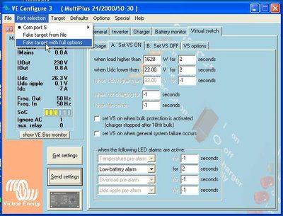

Zatím to testuji, ale má představa je, že vyrobená elektřina se uskladní do doby, než bude potřeba ke spotřebě. Takže u Victronu, (pozor, má i jinde své nevýhody) Jsem nastavil podmínku: když klesne napětí nebo bude potřeba více wattů, zapni síť.
Studer nevím jak se nastavuje, ale v podstatě chlapci z Číny u Victronu poskládali nabíječ a invertor vedle sebe, dali domu logiku a monitoring, plno přepínání co řídí ta logika a případně u dražších typů ještě více oddělených vstupů a výstupů znovu s logikou. (quadro) Pokud si stáhnete program VE config spustíteho a zvolíte port selection-fuul options
tak bez měniče se můžete podívat jak to funguje u nejdražšího nadupaného Victronu. U levnějších typů je nastavení přes program, podle vybavení dle katalogu ořezaný.

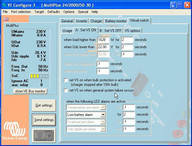

gupa:
zajímavé. Vezmu-li však v úvahu, že stejná políčka jsou (pokud ne tak mne prosím opravte) i na záložce B: Set VS OFF a chápu-li dobře že VS je Virtual Switch co dělá bypass z DS v případě vyšší potřeby energie, pak mne napadají dvě věci:
a) Victron i za tu šílenou cenu neumí 100% eliminovat přetoky zpátky do DS, např. při nastavení VS OFF když je LOAD menší než X po dobu 2 vteřin - nebo to umí i dříve resp. okamžitě - nula sekund? A i pokud lze nula zadat, stále tam bude krátký časový interval než Victron zareaguje ve kterém energie může téct zpět do DS, správně? Nebo je pomocí jiného mechanismu zajištěno, že energie teče z DS za všech okolností jen jedním směrem? To by mi ale nesedělo s popisem Victronu jinde zde na fóru, kde se uvádí, že jej lze nastavit i pro dodávku energie do DS..
b) Victronu se natvrdo musí zadat hranice kdy má bypass z DS zapnout a není v něm nic "dynamického" co by vyhodnocovalo aktuální energii z FV, baterek a připínalo DS podle aktuální zátěže vs. aktuální dostupná energie z FV+baterií, pravda? Těch 1628W pak počítáte jako výkon co jsou schopny bezpečně dodávat baterie v případě, že Slunce nesvítí a z FV nic neteče resp. velmi málo?
Díky za objasnění.
Díky za objasnění.
- Příspěvky: 4178
Re: Návrh poloostrovní FVE + monitoring
a)Victron má ACvstup a výstup. Přetok tudíž není možný. Podle typu může mít i dva vstupy a tři výstupy. Tento typ má jeden a dva. Druhý je k záložní aku pro startér generátoru. Pokud odpojím přívod a měnič pracuje, tak ten nic neukazuje. Má vlastní kryslat. Logika pro VS je dost propracovaná, na můj vkus až příliš.
b) Nemá vstup pro FV. 1628W je činný nominální výkon měniče. Pokud měnič vycucne podle nastavení aku pod určité napětí, tak sepne (opět nastavený) proud z DS. Tak to mám zatím nastaveno a myslím, že to tak i zůstane. Proč bych měl nabíjet své NiCd? Jedině jednou za čas jim dát plné nabití, ale to zase dokáže slunce a odpovídající počet panelů ku Ah baterie.
Edit: Projdi si v SW asistenta pro typ quadro. Můj není quadro, takže mi to hned nedošlo. Quadro má jakési datové linky pro solární regulátory. Takže jde je propojit s měničem. Osobně takovou věc bych nevyužil, takže více spíše pan Kolařík. Já chci jen využít napětí baterií pokud je, vycucnout Ah a když dojde elektřina jak z baterií a i z panelů, na přívodu, tak jednoduše měniče přepnou na DS. Nechci nic dodávat, nechci žádnou jinou variantu, snad jedině přidávat panely a nebo vrtulu nebo cokoli jiného, co dodává na přívodu a chová se jako zdroj energie zdarma 24-36V k mým bateriím.

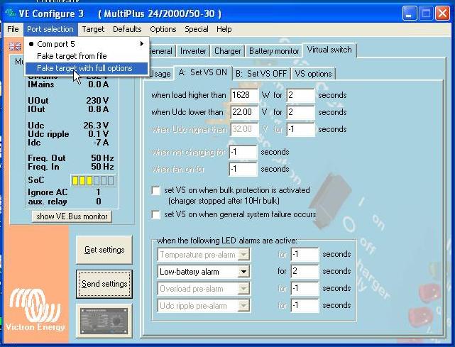

- Příspěvky: 4178
reprak píše:
Díky za objasnění.
Píšu:a)Victron má ACvstup a výstup. Přetok tudíž není možný.
Příspěvek od střídač » pát bře 08, 2013 7:20 pm
To, že má AC vstup a výstup, právě onen přetok umožňuje. Přetok neumožní pouze a jenom: AC vstup, převod na DC a následně AC. Toto je jediný možný postup zabraňující přetokům.
Já nevím, dalece elektronice nerozumím. Podle mého názoru tam je nějaký omezovač proudu vyhybka na lineout a to ještě před nabíječem, nabíječ zaním baterie a invertor a za invertorem lineout.
Pokud v nastavení SW odpojím nabíječ, spustí se ten omezovač kterému nastavuji průtok do out a ten jede podle nastavení, protože jde o obyčejný bypas bez měniče který je vyplý.
Pokud je zaplý nebo se sepne přes SW nabíječ, tak se asi... Victron vezme výše nastavený údaj ze vstupu tento vyhýbkový bypas ve mžiku odpojí a podle nastavení spustí nabíječ zaním se to převaluje buď do invertoru nebo do baterií, nebo vše do invertoru a nic do baterií nebo obráceně, vše do baterií při nulové spotřebě z lineout. Ještě před přepnutímse provede rutina - diagnostikují parametry jako frekvenci na out, jestli je, (Victrony stejného typu a stejného výkonu, se dají zapojit vedle sebe) volty na vstupech atp atd.
Když sepne podmínka viz výše první obrázek co jsem sem dal výše, měnič se vypne a zapne pouhý bypas. (typuji to na tu postranní desku napravo, na fotu zvrchu - odkaz dole) kde je proudový měřící trafo. Pokud spustím nabíječ při tom vypnutí, znovu to vněm cvakne a odepne bypas a přepne se činnost přes nabíječ. Myslím si a naznačuji v předchozích příspěvcích, že tam je AC/DC obvod který živí měnič, má to velké toroidní trafo jak velký koláč. Má to hodně spínání a odepínání a dost komplikovanou logiku.
