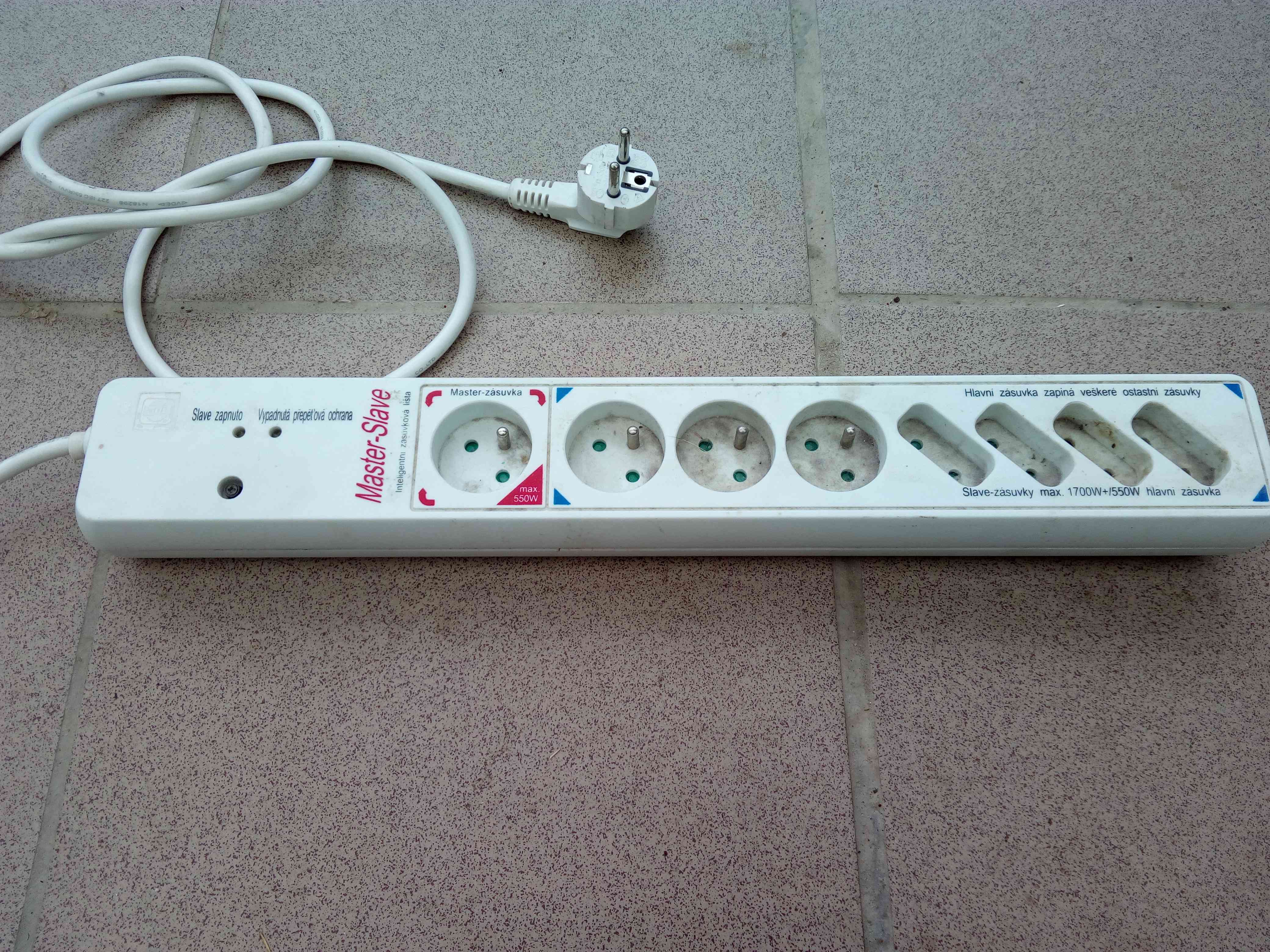

rva
- Příspěvky: 4719
- Reputace: 914
Re: Ohřev vody pomocí FV
Když já jsem děsný škrt a navíc mě baví vyšlapávat slepé cesty. Jinak mně jde o to, abych nějak jednoduše mohl při chodu naprázdno vypnout čerpadlo v septiku (když tam nic není a selže plovák), nebo i bazénové čerpadlo (když upadne nějaká hadice), nebo i čerpadlo vody ve vrtu, když čerpám moc rychle. Prostě něco obecného, jednoduše použitelného a abych se při instalaci moc nenadřel. Čeká na to čínský kousek https://www.aliexpress.com/item/32918473493.html, který má ovládat stykač, ale ještě jsem nezkoušel, jestli to vůbec dělá to, co potřebuji.diablo007 píše:Na hlídání chodu na sucho je celkem dost hotových zařízení
https://www.conrad.cz/ochrana-proti-cho ... gLk6fD_BwE

rva
- Příspěvky: 4719
- Reputace: 914
Já mám odněkud z bazaru právě toto a to má pod dvěma LED kontrolkami potenciometr na křížový šroubovák, kterým se nastavuje citlivost.
Ta má, bazarová, má 1.42 W.svango píše:Kolko je vlastna spotreba takej zasuvky?
