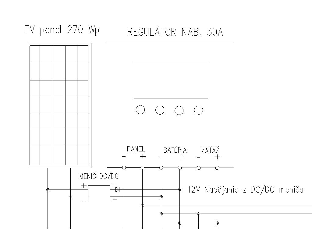

Ešte pridávam schému zapojenia môjho fotovoltaického systému a zapojenie spotrebičov v dome, ktoré si cez prepínač ručne pripájam k meniču podľa potreby a stavu nabitia batérie.
Na tejto schéme je zapojenie panelu, regulátora, meniča, batérii, prepínanie cez relé - menič/vonkajšia sieť 230V, ďalej sú tam poistky, bočníky na meranie DC prúdu, snímač AC prúdu, prevodníky a optočlen. V zapojení mám zakreslenú aj prípravu na 12V záhradné osvetlenie, ovládané bude cez LK3.
Na schéme mám zakreslené aj plánované zapojenie dvoch batérii cez ručné odpojovače. Cez blokovaciu diódu budem udržiavať v nabitom stave tú batérii ktorá bude odpojená a cez diódu ju bude len dobíjať. Na dióde bude úbytok 0,7V, ale na udržanie batérii v nabitom stave to asi bude stačiť.
Záložnú batériu (12V/7Ah) ktorú mám tam nakreslenú používam len vtedy, keď potrebujem z nejakého dôvodu odpojiť hlavnú batériu. Táto záložná batéria na tú dobu napája len regulátor, prevodníky a LK3. Na schéme zapojenia spotrebičov v dome mám prepínač pomocou ktorého si prepínam jednotlivé spotrebiče v dome na menič, alebo vonkajšiu sieť 230V. V domovom rozvádzači som si oddelil potrebné vodiče a prepínačom ich už len prepínam na menič, alebo pôvodné ističe v domovom rozvode.
Vchodová a garážová brána, LED svetlá a zásuvka v garáži mám zatiaľ pripojené bez prepínača, ale aj tam plánujem zapojiť prepínač. Keď budem stíhať tak pridám do „Automatizace, měření, statistiky“ niečo okolo LK3 a ovládania cez aplikáciu v mobile.

Pozor na možnost prohoření mezi kontakty 24 a 12 relé KA1. Při přepnutí v nevhodný okamžik se mezi nimi může vyskytnout napětí vyšší než 600V.

Re: Panel 270 Wp Zvolen
Relé mám zapojené tak, že kontakt 12 je na krajnom kontakte relé a kontakt 24 je na strednom kontakte relé. Na spodnej časti relé kontakt 11 a 21 je prepoj a tam sú pripojené spotrebiče.kybos píše:Pozor na možnost prohoření mezi kontakty 24 a 12 relé KA1. Při přepnutí v nevhodný okamžik se mezi nimi může vyskytnout napětí vyšší než 600V.
Tak v takomto zapojení asi nedôjde k prehoreniu medzi kontaktmi
Toto mám náhradné relé a päticu, táto pätica ma akurát iné číslovanie kontaktov, ale vnútorné zapojenie to isté.
Ak môžem poprosiť o informáciu, že čo môže spôsobiť to relé v tomto zapojení ako mám ja?
Na tom relé mám zapojené dva susedné prepínacie kontakty, tak si myslím že nemôže dôjsť k natiahnutiu oblúku medzi kontaktmi, veď je tam aj mechanická izolačná zábrana. Dielektrická pevnosť medzi susednými kontaktmi tohto relé je 2500V, ak som to dobre pochopil. http://www.te.com/commerce/DocumentDeli ... ng=English
Ak by som mal zapojené všetko len na jednom prepínacom kontakte, tak tam by to bolo možné.

Slepeni kontaktu? Asi je lepsi prepinat L i N, jednak se "zdvojnasobi" vzdalenosti, jednak pri poruse kontaktu to max prestane fungovat.

Vzhledem ke skutečnosti, že kontakty 21 a 11 jsou navzájem spojené, je situace stejná, jako by šlo o jeden přepínací kontakt. Je nutné si uvědomit, že pokud je připojena zátěž indukčního charakteru, proud se nezastaví ihned po oddálení kontaktů, ale oblouk může hořet poněkud déle a tyto kontakty jsou tedy přes oblouk spojené, i když jsou již oddálené. Jelikož frekvence a fáze napětí distribuční sítě a střídače nejsou navzájem synchronizovány, může nastat za nevhodných podmínek stav, kdy jsou napětí v protifázi a mezi kontakty je napětí přes 650V při čemž střední kontakt je přes oblouk připojen ještě k původnímu zdroji a zároveň je již na přeskokovou vzdálenost přiblížen k druhému zdroji. Pokud dojde k přeskoku a zdroje se propojí, pak ten silnější většinou vyhrává.Dusan61 píše:Ak môžem poprosiť o informáciu, že čo môže spôsobiť to relé v tomto zapojení ako mám ja?

rimi píše:Slepeni kontaktu? Asi je lepsi prepinat L i N, jednak se "zdvojnasobi" vzdalenosti, jednak pri poruse kontaktu to max prestane fungovat.
Ďakujem za vysvetleniekybos píše:Vzhledem ke skutečnosti, že kontakty 21 a 11 jsou navzájem spojené, je situace stejná, jako by šlo o jeden přepínací kontakt. Je nutné si uvědomit, že pokud je připojena zátěž indukčního charakteru, proud se nezastaví ihned po oddálení kontaktů, ale oblouk může hořet poněkud déle a tyto kontakty jsou tedy přes oblouk spojené, i když jsou již oddálené. Jelikož frekvence a fáze napětí distribuční sítě a střídače nejsou navzájem synchronizovány, může nastat za nevhodných podmínek stav, kdy jsou napětí v protifázi a mezi kontakty je napětí přes 650V při čemž střední kontakt je přes oblouk připojen ještě k původnímu zdroji a zároveň je již na přeskokovou vzdálenost přiblížen k druhému zdroji. Pokud dojde k přeskoku a zdroje se propojí, pak ten silnější většinou vyhrává.
Dúfam, že pri mojom zaťažení kontaktov relé nenastane až také natiahnutie oblúku na kontaktoch relé aby došlo ku skratu. Ak budem dávať výkonnejší menič, tak to zapojím už cez stykače.
No aby som bol trochu spokojnejší, tak asi vymením v zapojení istič FA1M za 2A a ak dôjde ku skratu, tak ho vypne skôr ako 6A istič ktorý tam mám teraz. Tu niekde som čítal, že menič Victron vydržal krátkodobo aj pripojenie výstupu na sieť 230V, tak ak dôjde ku skratu, hádam to menič zvládne na tú dobu pokiaľ vypne istič.
V nastavení Lan Controlleru si pridám ešte podmienku, že keď prúd AC na výstupe meniča presiahne nastavenú hodnotu napr. 1,8 A (to si vyskúšam aby mi to nevypínalo pri zapínaní mojich spotrebičov), nech to vypne relé ovládania meniča (OUT0).

Stejné relé jsem používal jen na přepínání trafa 45VA v mém přepínači sítí 100x dobrě a jednou se to nepovedlo. Kontakty zmizeli a vnitřek byl čistě pokoven, jen aby jsi věděl do čeho jdeš. To nebezpečí tam určitě je, a je jen otázkou času kdy k tomu dojde.

Zdravím, chcem sa opýtať či ste niekto riešili ako ochrániť regulátor proti poškodeniu napríklad pri poruchovom vypnutí dvojpólového ističa medzi regulátorom a batériou a na vstupe z panelov bude napätie?
Budem robiť pár úprav v mojom malom systéme tak uvažujem, že si tam niečo také doplním.
V novom zapojení budem mať lion batérie 18650, výstupné napätie regulátora bude nastavené na 16,2V. Taktiež tam budem mať znižujúci DC/DC menič na výstupné napätie 12V pre rôzne pomocné obvody. Tento DC/DC menič bude cez vlastnú poistku pripojený priamo na batériu, tak na jeho výstupe bude stále 12V. Preto uvažujem, žeby som tých 12V pripojil cez diódu priamo na výstup regulátora, ešte pred dvojpólový istič (poistky).
Pri normálnej prevádzke by z DC/DC meniča do regulátora nešiel žiadny prúd ani napätie. V prípade poruchy by dvojpólový istič odpojil regulátor od batérie, čo by asi regulátor zničilo ak bude na jeho vstupe napätie z panelu. No keď bude mať samotný regulátor v prípade poruchy napájanie 12V z toho DC/DC meniča, tak by to asi regulátor nepoškodilo. Regulátor by mal regulovať na nastavené napätie a prúd bude nulový, lebo nebude mať kde tiecť. Alebo ma napadá ešte druhá možnosť, použiť ešte jeden znižujúci DC/DC. Vstup meniča pripojiť na vstup regulátora (teda na panel) a výstup meniča 12V cez diódu na výstup regulátora. Čo myslíte mohlo by to tak fungovať?

Nejde o to aby na svorkách regulátoru pro připojení akumulátoru bylo napětí, ale aby tam byla zátěž při dodávce energie z panelů. Problémem odpojení baterie je napěťový pulz při rozepnutí spínače v regulátoru (regulátor obsahuje indukčnost) který se nemá kam vybít a prorazí elektroniku. Tebou naznačeným zapojením nezajistíš odběr energie z oné indukčnosti který se běžně děje do akumulátoru který svým odběrem stabilizuje napětí na zmíněných svorkách. Dioda se po zvýšení napětí na svorkách akumulátoru zavře a napěťový impulz vykoná svou destruktivní práci.

Trochu sa zamiešam,ak smiem...
Aku "destruktivní práci"konkretne? ja som takto reg. od bat. odpajal xy krát a stale reg. funguje,ala svieti,blika,dobija atd.

úpkud je to PWM, tak je mu to jedno, MPPT regulátor ale obvykle shoří.

Přesně jsem to popsal.niceman píše:.... Aku "destruktivní práci"konkretne? ...................
Něčemu v tom textu nerozumíš? Klidně se neboj zeptat.brumlaj píše:.......... napěťový pulz při rozepnutí spínače v regulátoru (regulátor obsahuje indukčnost) který se nemá kam vybít a prorazí elektroniku. ....
Tak to gratuluji, někteří z nás tolik štěstí neměli byť šlo o trochu jiný zážitek. Je to vždy o posouzení rizik každým z nás.niceman píše:........ ja som takto reg. od bat. odpajal xy krát a stale reg. funguje,.......

Pokud je MPPT ve fázi Bulku, tzn proudový zdroj a elektronika není tak rychlá, tak při odpojení baterie může vyskočit napětí tak že to vezmou sebou elektroniku toho MPPT.

Ďakujem za vysvetlenie, tak od môjho zámeru upustím keď by to pri prípadnej poruche regulátor nezachránilo.
Napadá ma ešte jedno možné riešenie.
V novom zapojení budem mať namiesto poistiek ističe a tie by som navzájom mechanicky prepojil, nielen páčku, ale aj z boku ističa. Pri poruche by sa potom vypol aj istič od panelu a to by hádam regulátor už prežil.
