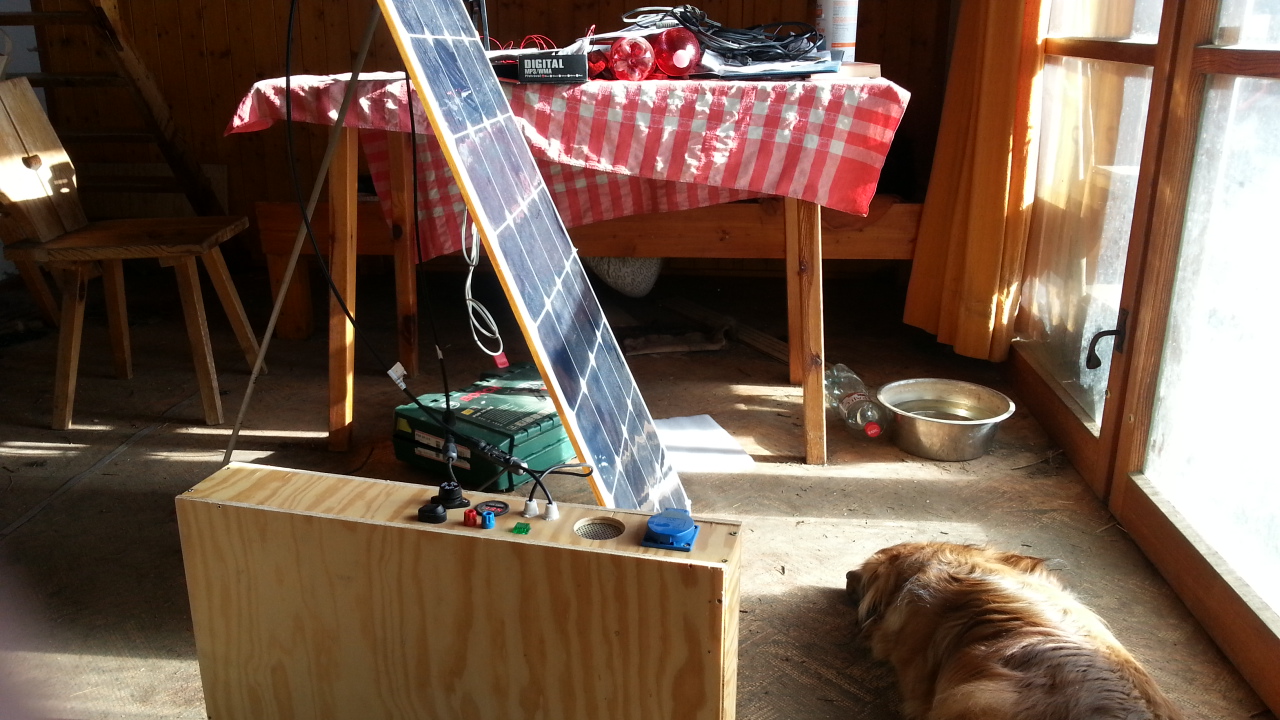

Je na čase připravovat se na léto, resp. Na festival komorní hry, na kterém potřebujeme klávesy a nějaké osvětlení do starého kostelíku bez elektřiny. Nultá verze sestávala pouze z měniče a autobaterie, kterou jsme každý večer vozili dom na nabití. Bylo to funkční, ale hrozně nepraktické. První verze měla už jakýsi "rozvaděč", olovo se nabíjelo napřímo z panelu nahoře chráněno napěťovým relém. Celé se to nacházelo v igelitce a nepůsobilo to moc profesionálně.
Teprve od druhé verze si slibujeme pohodlí: 40Ah v LiFe (kapacita bedny až 80Ah), regulátor MPPT Victron, samozřejmě ten měnič 180VA, vše pěkně v bedně s držadlem na přenášení. Dolní napěťová ochrana je realizovaná regulátorem, který umí přes apku z mobilu nastavit odpojení loadu s hysterezí (neodpojí se zátěž, ale přes signální relátko v sérii s vypínačem to vypne měnič). Ven je vyvedené i DC pro nabíjení z jiného zdroje nebo pro strýčka příhodu.
Tyhle flexi panýlky (100Wp 20Voc) to tedy zvládne tři a pokud dokoupíme ještě dvě sady baterií, máme docela slušný, skoro 1kWh zdroj pro naše potřeby. Už teď s poloviční kapacitou je to dostatečné. No a o regulátoru jsme už na jiném vlákně hovořili - prostě nemá chybu. Zisk MPPT při nižších napětích baterie na tomhle panelu je dost velký, dá-li se věřit číslům z regu, tak 25%. A nastavit umí vše co člověk potřebuje. Mimochodem, nevím zda tyhle life články znáte, docela mě mile překvapily. Zdá se, že i tyhle chodí s vyšší faktickou kapacitou než je ta uvedená, tipuju si tak 10%. Jednotlivé články nechávám bez balancerů, pro použitý napěťový rozsah 12,4 - 13,6 a průměrné proudy do 10A je to úplně v pohodě. Uvidíme, co vydrží.

Naozaj mobilný zdroj. Počas hrania vám menič pomáha vetrákom, alebo je potichu ? Páči sa mi koncept - po dva články paralelne - budú sa dať podľa potreby párovať.

Při tak malých příkonech je ten měnič potichu, je to sotva 50W, krom toho je ten měnič mechanicky předimenzovaný, je to poctivý kus železa, sotva hřeje. A články jsou dvě série paralelně, takhle se mi to osvědčilo u velké FVE - jednoduše se to rozšiřuje, stačí naformátovat články nové sady, srovnat je, pak spojit do série, celou baterku srazit napěťově na napětí instalované baterie, pak připojit. U tak malé baterečky je za den hotovo.

Tak je po festivalu. Přípravy jsme nepodcenili a do té krabice jsme nacpali ještě další dvě sady článků, takže celková kapacita téměř 1kWh (80Ah). Během toho týdne nebylo zcela slunečno, ale jeden ten flexi panýlek to v pohodě utáhnul. Svítili jsme nakonec dvěma led reflektory, spolu s klávesami to mělo okamžitý příkon cca 150W, a publikum v blízkosti strojovny hlásilo že to chvílemi hučelo... Budu to muset napříště ještě nějak dořešit, asi aktivním tišším odvětráváním.
Takže ostrý provoz na zkouškách i koncertech zvládlo slunko skrze naši mobilní elektrárničku i tentokrát na jedničku - až je to k nevíře. Minimální napětí baterie bylo 12.9, nejvíc nám dal ten panel v jednom dni skoro 0,5kWh. Dal by víc, ale vítr nám jej často shazoval a ve víru festivalových zkoušek nebyl ani čas na neustálý solar tracking
Regulátor neměří SOC baterky, ale podle toho, že každý den se to dostalo do floatu odhaduju min. SOC tak 50%, takže stále byla pár hodinová rezerva. Takže ta investice do dalších dvou sad článků se vyplatila.

A ještě poznámka k tomu flexi panelu (viz. Fotka výše) - jak jsem psala, vítr se s ním nemazlil, v rámci praxe festivalu ani není čas na nějaké zacházení v rukavičkách, no a pořád drží a slouží už druhý rok. Mimochodem neumím si představit, že bychom tam manipulovali s něčím skleněným - křehkým a těžkým. Teprve flexi panely tuhle aplikaci vůbec umožnily. Doufejme, že ceny půjdou časem dolu.
