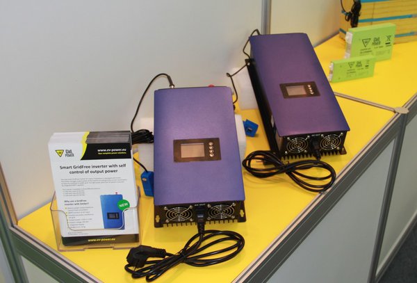

"Modrásek" je místní termín pro bazmek, který do ČR tahá GWL. V podstatě je to OnGrid, který proudovým transformátorem (CT) umí monitorovat, jestli náhodou nedochází k přetokům do DS. Pokud dochází, sníží svůj výkon.
Teoreticky se tedy "modrásek" dá nainstalovat i za AC výstup jakéhokoliv jiného měniče a pokud bude limiter fungovat, tak bude jeho výstup posilovat, aniž by jej odpálil. To ti ovšem nikdo nezaručí. Pokud má ten tvůj zánovní 5KVA ongrid také možnost instalace proudového transformátoru, pak bys mohl zariskovat a vyzkoušet to. Typický ongrid ale vstup na proudové čidlo mít nebude. Některé ongridy a hybridy mají vstup (modbus) na elektroměr, který funguje podobně. Nicméně elektroměr bude vždycky pomalejší než CT, takže u toho bych já osobně kaskádování neriskoval.
Jedna z verzí "modráska": eshop: https://shop.mypower.cz/gridfree-menic-s ... 2000g-3003
manuál: https://shop.mypower.cz/shopfile?CZ_manu ... rem_v3.pdf
