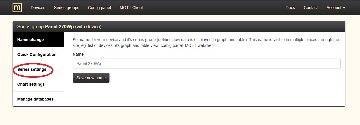

viděl jsem u Vás něco s čím se mořím a nenalézám postup. Appka Vám ukazuje pojmenované vstupy a výstupy. Zkoušel jsem to na dvou telefonech a bez úspěchu. A druhá daleko hezčí věc je webová stránka se zařízeními a hodnotami. Vše už jsem viděl, ale nenašel postupy a co hůř ani u Poláků na LK3 webu. Jak se mi rozrůstá hnízdo LK3-jek začínám být i já sám občas v pasti. Děkuji za pomoc.
Jirka

Predpokladám, že ste sa zaregistroval na MQTT server https://mqtt.ats.pl/account/login/ a taktiež máte spárované zariadenia LK3 so serverom. Na jednu bezplatnú registráciu si môžete pridať až 5 zariadení LK3.
V LK3 si musíte nastaviť čo chcete na tento server prenášať. Vlastné názvy vstupov a výstupov sa zapisujú vo vašom učte po prihlásení na MQTT server, nie v samotnom mobile.
Postupujte v tomto poradí: Tá webová stránka zo zariadenia sa vytvára v LK3, ale prístupná je len vo vašej domácej sieti, možno sa to dá sprístupniť ale to som neskúšal.
Na jej vytvorenie si musíte vytvoriť obrázok vo formáte jpg o veľkosti 1024x768px. Potom si už len v LK3 do tohto obrázku rozmiestnite jednotlivé políčka vstupov a výstupov. Zatiaľ aspoň takto stručne, dúfam že vám to pomôže.
