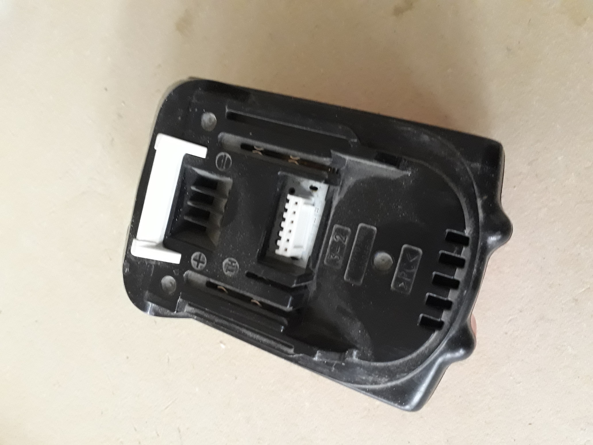

Tu vidis nabijacku, co mam v praci. je dobra a balancovaci prud na kazdy clanok je 2.2 A. nabijanie je rychle aj pri znacnych rozdieloch napatia medzi clankami.
dalej vidis bateriu z makity, s originalnym zltym konektorom.
ten plosak je obojstranny, kopa suciastok a 3 velke svaby. ak odpojis co i len jeden clanok, plosak zablokuje celu bateriu a nejde nabijat a ani vybijat. ak odpojis teplotne cidlo (zo spodnej strany plosaku), vysledok je rovnaky ako s odpojenim clanku. velky zlty konektor sluzi na komunikaciu svabov medzi bateriou a nabijackou. nikde sa ale neprenasa napatie jednotlivych clankov, bateria a ani nabijacka nenesie balancne obvody. je to spravene tak, ze bateria zarucene "odide" na najslabsi clanok v celom akupaku a plosak sa postara o jej vypnutie - musis kupit novu bateriu.
na dalsej fotke je upravena bateria s vymenenym balancnym konektorom.
suciastky na plosaku som mechanicky odstranil. nabijam odfotenou nabijackou, clanky sa pri kazdom nabiti zbalancuju na horne napatie a chlapi robia v pohode az do uplneho zastavenia vrtacky.

malu baterku makita som upravil takto:
- vymenene clanky za LiFePo4 (https://www.ev-power.eu/LiFePO4-small-c ... html?cur=1)
- suciastky z plosaka mechanicky odstranene
- vsetko vlozene do origilanej krabicky baterie, teda pasuje do vrtaciek aj nabijacky
- upravena zakladna z origonabijacky - kontakty na dne su + a -, kontakty na bokoch idu do balancera nabijacky ISDT
Baterypack s povodnymi clankami pred vymenou
