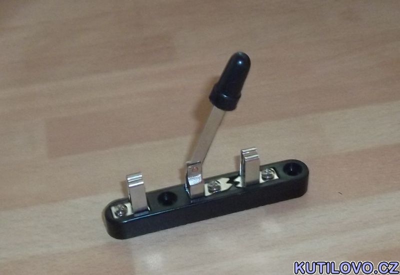

Toto poznáš ? Asi si na to už moc mladý ))JonasPP píše:A sakra,znova blesk odpaloval. Ja asi budem pri každej takej burke uplne odpajať komplet solarko,aj dom. Neverim ani prepetovke,vlastne ničomu.

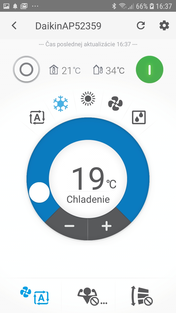

Vonku je podľa klímy v tieni 34 *C.

vlkazajac,ano,taky odpajač som videl,ale iba v telke.
