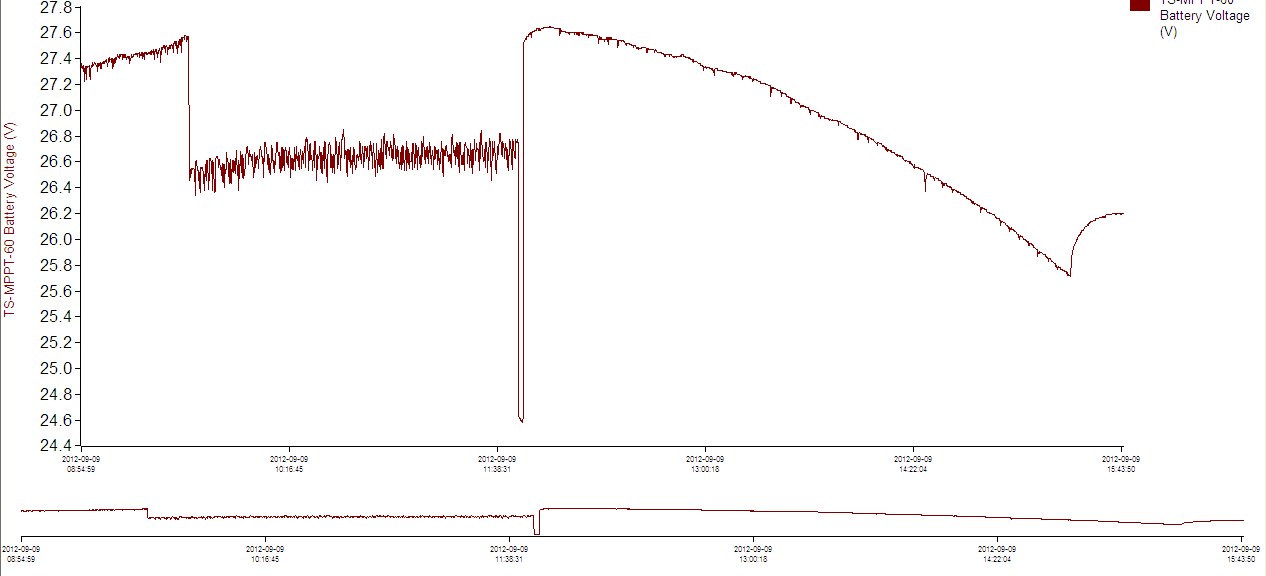

Dnesna diera EP Solaru sa nicim nelisila od predchadajucich. Napriek tomu, ze cely den bola baterka zatazena tvrdym odberom 700W (elektricky radiator), ktory bol vacsi ako nabijanie. Presne po dvoch hodinach plneho nabijania (okolo 27,5V, 20A - ked bola baterka zatazena, neslo nabijanie ako obycajne az nad 29V), znova nastal prudky pad na cca 26,5V a prud okolo 10A. Ked sa ani po viac ako dvoch hodinach nic nezmenilo. boli na chvilu odpojene panely (na grafe najspodnejsi usek 24.6V), a po ich opatovnom zapojeni to vyskocilo opat na povodne plne nabijanie. Dalsi mierny pokles na grafe je uz odchadzajuce slnko a hrbol na konci je vypnutie radiatora. Nech je to akokolvek, vobec sa mi nepaci to, ze najproduktivnejsia cast dna je proste prec.
- Reputace: 522
Re: EP Solar 4215 - díra v dobíjení
Pokud ta baterie byla zatizena 700W a nebyl by zadny proud z regulatoru do baterii, nebyl by ten prubeh cca od 9ti do 12ti klesajici ? To znamena ze by se baterie vybijela? A ono to jde spis nahoru... Me to prijde jako by regulator tu baterii udrzoval, pokud tedy soucasne jela spotreba, tak ze ji udrzoval + krmil spotrebu?.... Jake bylo v tu chvili napeti na panelech a jake je normalni napeti panelu naprazdno?

Co jsem nahlédla do manuálu k EP, je ten mirocův průběh ok - po 2 hodinách boost přešel EP do floatu (měl by být 13,7V). V této fázi reg udržuje napětí baterií na těch 13,7 a pokud to umí dobře, měl by proud z EP kopírovat proud zátěže. Alespoň Tristar ve fázi přebytků (absorpce, float i equalize) tohle dělá velmi dobře - já s tím měřím příkony spotřebičů s přesností 1W.

K casu na grafe treba pripocitat 2 hodiny, aby si dostal skutocny cas. V case poklesu nebol nulovy prud, ale medzi 10-12A (klesol zhruba na polovicu). Napatie panelov muselo stupat, islo o najlepsiu cast dna. Predstavu si mozno urobit tym, ze si spojis obluk pred poklesom a po nom. Ano, skutocne to vyzera ako keby EP tu baterku udrziaval. Ale preco to robi aj pri odbere, ktory je vacsi ako prisun novej energie? Tu moze trosku skreslovat udaje aj to, ze ta baterka je hodne velka.
Bohuzial, podrobnejsie data nemam, som od toho daleko a mam len to co mozem vidiet cez net, alebo necham skontrolovat.
Najblizsia operacia bude asi vymena EP Solar za TS MPPT 60. Porovname.
To vata: nekopiroval prud zataze. Daval asi len jednu tretinu. Prud zataze bol okolo 30A. Ja potrebujem, aby boost bol dlhsi, ta baterka urcite nie je este nabita. Preco dve hodiny? Neda sa s tym nieco robit?

Dnes som odsledoval môj regulátor.Nastavené flooded.Pri 28,4V začala blikať zelená dioda nabíjania .Ďalej dobíjalo a pri 28,6V regulátor omedzil prúd na 5A a postupne znižoval prúd na 1,6A.Stále dobíjal do 29,2V.Celé nabíjanie bez záťaže.Batérie nabité na 100%.Zložil som kryt lepšie chladenie, zatial žiadna diera uvidím či mi ju urobila teplota.
Ten pokles v Mirovom grafe je čudný.Malo to dobíjať nad 29 voltov,či je záťaž alebo nie.

To je zkrátka rozdíl mezi přístroji s programem navařeným napevno a přistroji a s programem nastavitelným. Já mám taky problém, že baterky se mi ani po tříhodinové absorpci úplně nenabijí - a čím delší float, tím se pak v noci tváří nabitěji.To vata: nekopiroval prud zataze. Daval asi len jednu tretinu. Prud zataze bol okolo 30A. Ja potrebujem, aby boost bol dlhsi, ta baterka urcite nie je este nabita. Preco dve hodiny? Neda sa s tym nieco robit?

1/ Pozrite adminove grafy. V hornom grafe pokles ufv210 ( predpokladám, že napätie batérie ) na hodnotu pod 12 V pred 15:00 bol práve ten štuchanec, ktorý ukončil tzv. dieru v nabíjaní. Opravujem sa hneď, bol primárne pokles napätia FV poľa, čo zrejme ukončilo float.
