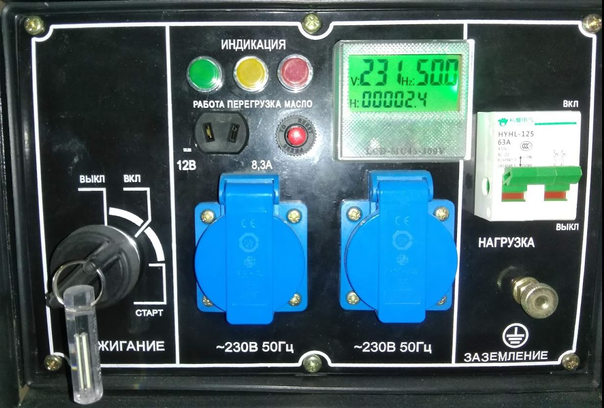

Vážení kolegové ostrovníci,
letní bouřky se blíží, hurikány už si na nás brousí zuby a výpadky DS budou jistě na denním pořádku. A jelikož dnes je první středa v měsíci, je potřeba provést nejen test sirén na obecních úřadech, ale i pravidelný test fosilních reaktorů!
Bohužel, můj reaktor je tak hlučný, že když jsem jej odpoledne nakopnul, hned z oken začali vylézat sousedi. Prý, "jestli přijely buldozery, aby moji chatrč srovnaly se zemí." Ale kdepak, byl jsem to jen já a můj fosilní čuník:
Čuník funguje na jedničku. Kdo je připraven, není překvapen!

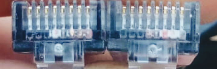

Tarane,
Tak je tu jeste jedna moznost k vyzkouseni - vypada to, ze kabel pro Infini a Axpert se mirne lisi - v kabelu pro Axpert je navic GND.
Ten cerny kabel prisel primo s Axpertem, nebo ti jej p.Kolarik dal od Infini?
Vitecekmatrka dnes vyfotil a propiskal Axperti BMS kabel a zapojeni pinu je toto:
1-3
2-5
3-1
5-2
Pin 4 je prazdny.
Tak jestli mas kus beldenu a krimpovaci nacini, muzes zkusit nacvaknout jeste tento kabel.
Foto:
1-3
2-5
3-1
5-2
Pin 4 je prazdny.
Foto:
