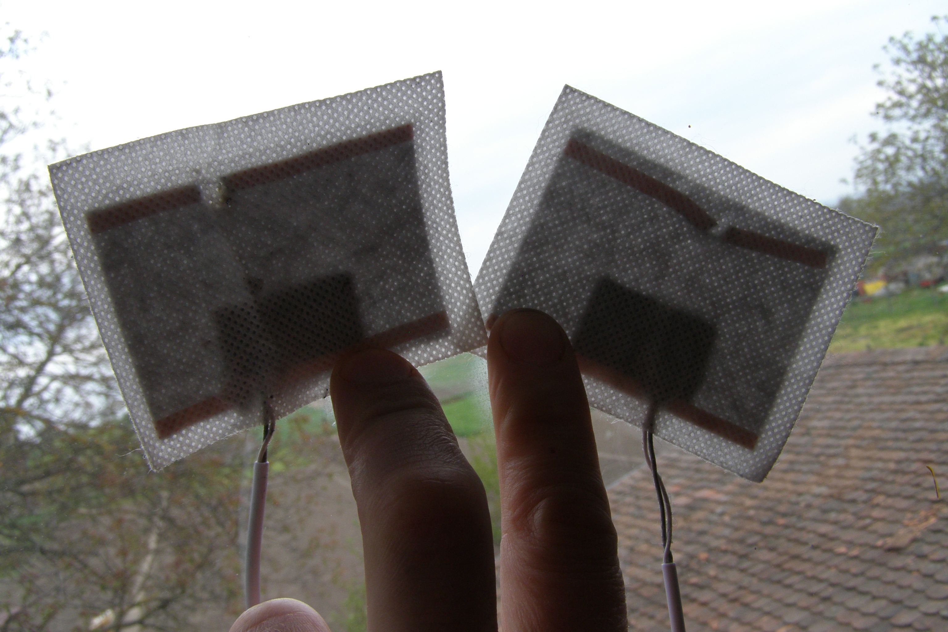

Nakonec jsem pořídil ty vyhřívané rukavice https://www.nakupia.cz/Vyhrivane-rukavi ... vice-cerne# , které jsem koupil na aliexpresu za 70,- a můžu potvrdit, že to byla správná volba - na tyto tenké vyhřívané bezprstové rukavice jsem vždycky dal ještě jedny pořádné zimní rukavice a ruce měl kryté ještě ustřiženými rukávy ze staré bundy (místo sloních uší), které jsem měl nasazené na řídítkách a bylo mi vždy krásně a příjemně teplo, i když mrzlo. Kvalita topných polštářků v rukavicích je ale špatná - ke konci zimy mě rukavice hřály nějak víc, až pak hřát přestaly - když jsem hledal příčinu, tak jsem zjistil, že plíšek v obou rukavicích je přepálený - viz foto proti oknu... Je to v podstatě stejný princip jako topné polštářky v rukojetích, ale mít je přímo v rukavicích považuju za mnohem lepší řešení - mít teplo co nejblíže u rukou.
Otázka, co s tím? Pokusit se opravit? Jak? Rozlepit a napájet jiný (měděný) podobný plíšek? Proč se to mohlo přepálit?
