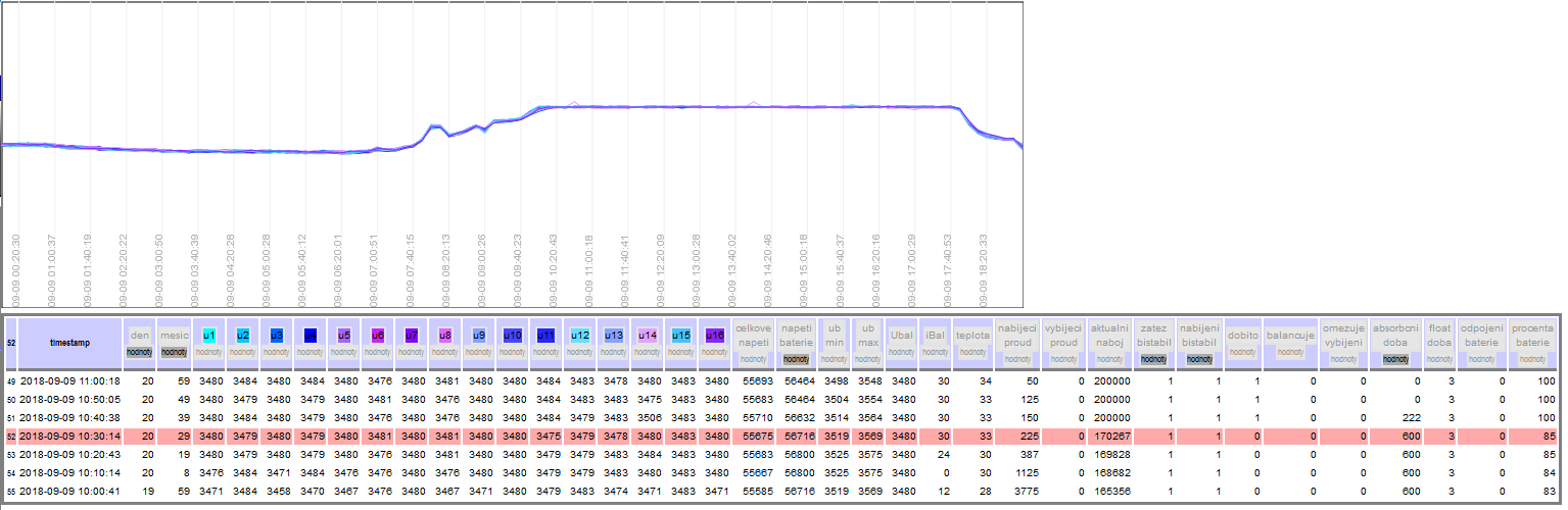

Mě se Winstony rozjížděly snad jen o 0.1V a to pouze v případě, kdy jsem je dlouho držel na zbytečně vysokém float napětí:
A to mám ještě podezření, že ten rozjezd nezpůsobovaly články samotné, ale spíše to, že některé balanční moduly začaly balancovat o "pikovolt" dříve než jiné. (Ubal = 3.480V)
Jakmile jsem do článků zbytečně nepral napětí, ale nechal je vydechnout (nebo zatížené) tak byly srovnané:
Naposledy upravil(a) youda dne pon dub 22, 2019 6:44 pm, celkem upraveno 1 x.
