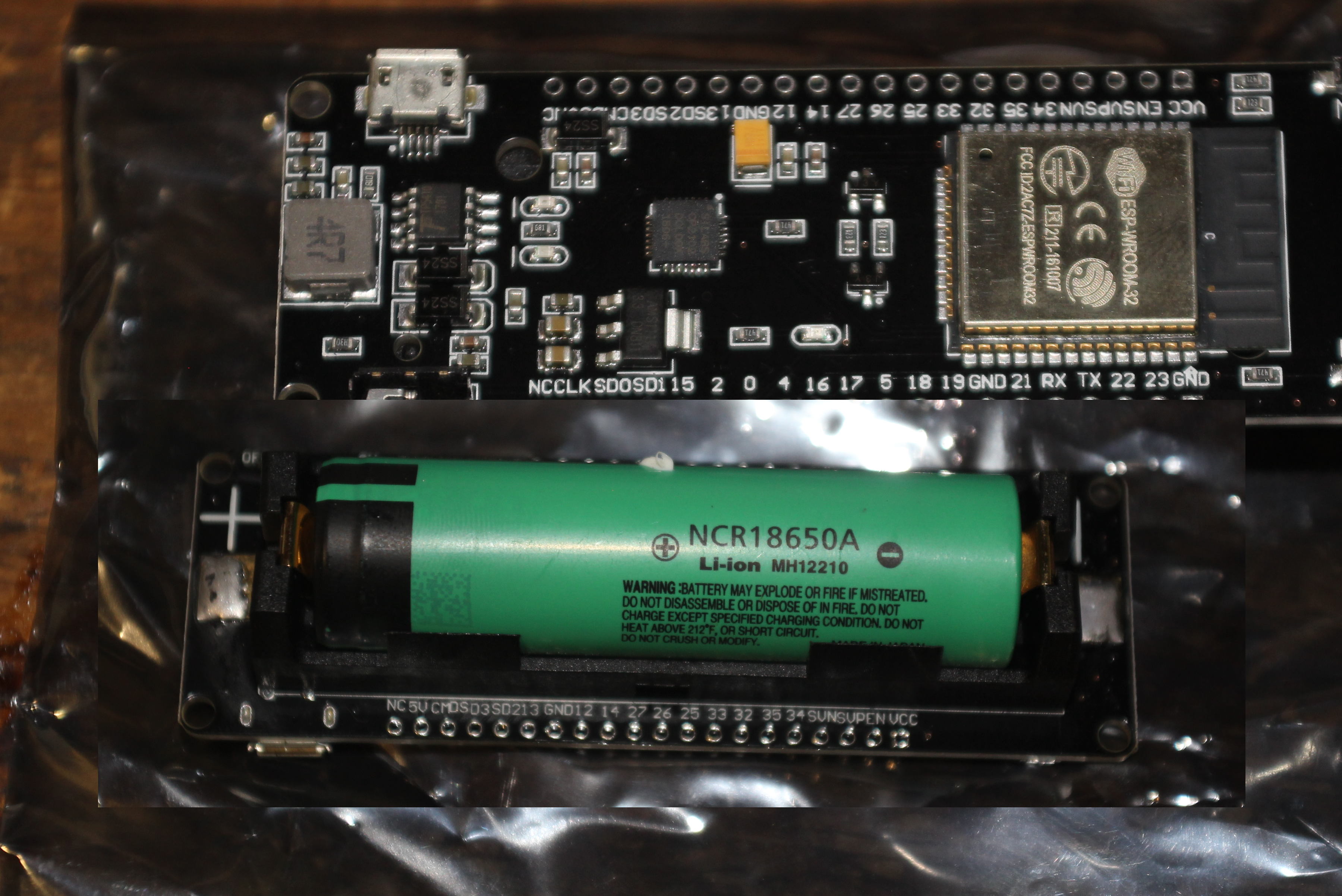

Uživatelé diskutují o výdrži Wemos 32 napájeného z Panasonic 3100 mAh baterie. Výdrž závisí na připojených senzorech a frekvenci vysílání přes WiFi, která je největším spotřebitelem energie. Pro delší provoz se doporučuje využívat režimy uspání a případně doplnit napájení solárními panely nebo nabíjecími moduly.

Ahoj, ja som sa minulý rok hral s jeho predchodcom Wemosom D1. Napájal som ho tiež z 18650-ky. Záleží čo máš na nej pripojené a ako často vysielaš údaje cez wifi - najväčší žrút energie. Ja som do neho logoval teplotné čidlá a posielal cez wifi na web server. Na jedno nabitie v takomto režime cca 1-2 dni.
Spotreby sú rádovo v desiatkach mA. Pokiaľ chceš aby to vydržalo čo najdlhšie, treba používať uspávanie arduina kedy sú spotreby mili alebo ideálne mikro A.
Ja som to riešil pripojením malých FV panelov cez nabíjací modul prípadne step up/down modul. Fungovalo mi to niekoľko dní...
