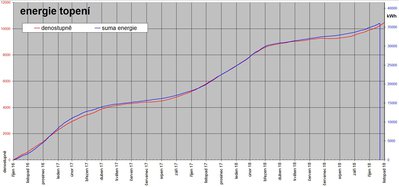

Těch 15% do ztrát lze počítat jen mimo topnou sezónu. V zimě je lze připočíst jako užitečnou energii k otopu.vk_1 píše:Účinnost elektrárny počítám 85% (to je účinnost měniče + cyklu v bateriích). To máme 3825 kWh ročně.
Pokud provádím detailní energetickou analýzu, do které započítávám i ztráty FVE a s ní spojených systémů, mohu vyhodnotit veškeré energetické příspěvky, které mají vliv na teplotu interiéru a pomocí metody denostupňů (stálé měření interiérové a exteriérové teploty) mám k dispozici porovnání těchto vlivů. Výsledky těchto měření poměrně velmi přesně odpovídají realitě.
Do tohoto grafu byla jako energie na topení započtena veškerá přivedená energie do nemovitosti (kromě solárních zisků, které zde dělají jen drobné odchylky průběhu dobře patrné v příslušných obdobích).
