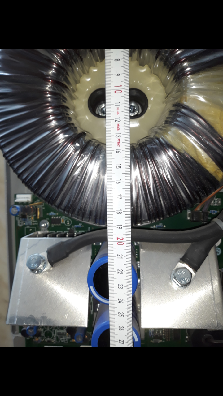

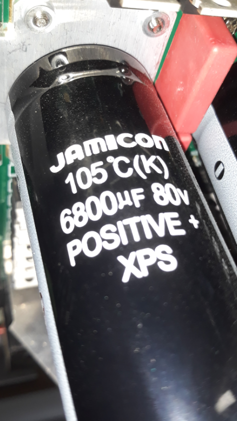

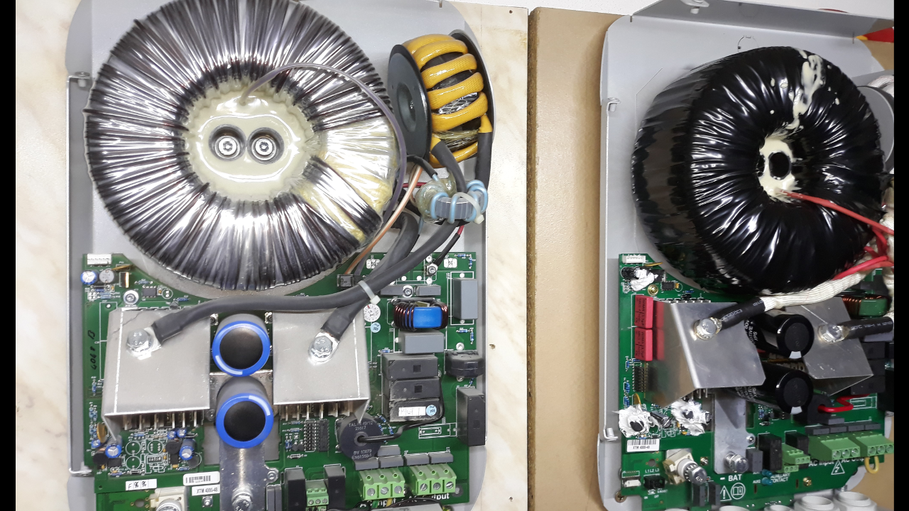

luge
- Příspěvky: 769
- Reputace: 38
- Bydliště: SK
Re: Studer informacie
No po piatich rokoch prisiel cas na jarne upratovanie
Kondiky v studery su nippon 80V 6800uF,v cinanovi jamicon

To jsou obě dobrý značky, pokud to není fake... Kde se dá ten falešnej studer pořídit a za kolik? umí to master - slave se dvěma a více měniči paralelně?

jen to tak vypadá, nebo to čínský trafo ta černá barva zmenšuje?
willcz
- Příspěvky: 590
- Reputace: 106
podle me je stejne velke, mozna +-1cm. dela to ze ten kryt je dole sikmy a tak spise klame ten sedy kryt.
luge
- Příspěvky: 769
- Reputace: 38
- Bydliště: SK
PavelR píše:jen to tak vypadá, nebo to čínský trafo ta černá barva zmenšuje?
