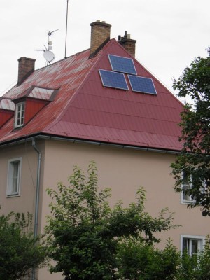

V květnu jsem pro známého instaloval ostrovní systém 3x180Wp Yingli, BZ MPPT regulátor 500W, 2x180Ah trakční Varta Hybrid a 1000W sinus měnič. Rozvody si nechal v bytě udělat dvojité, takže na každé stěně má 1 vypínač bílý, kterým zapíná čezáckou elektřinu do úsporky a hned vedle něj vypínač žlutý, kterým zapíná solární elektřinu do ledkových bodovek. Totéž se zásuvkami - vždycky bílá a hned vedle žlutá. Takže podle stavu nabití baterií (v předsíni má diodový sloupcový ukazatel) případně přepojí spotřebič ze žluté zásuvky do bílé či naopak. Moc se mi ta elegance líbí.

To se mi velmi líbí, ta "elegance". Mohu poprosit o více fotografií. Bylo by super vidět to v akci. Děkuji.
