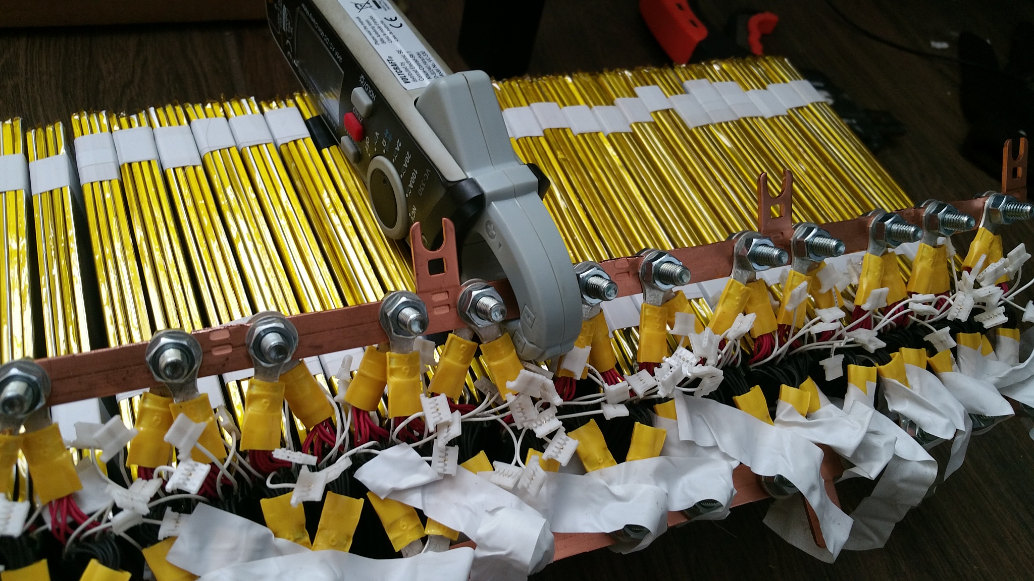

Zdarec. Take jsem začal. Prismy192x 4700Ah, 3,7V.s Sovnávám napětí. Bude to 16S12P.

Necháváš tam elektroniku? Věc názoru, já osobně stavím bez ní.Janma píše:Zdarec. Take jsem začal. Prismy192x 4700Ah, 3,7V.s Sovnávám napětí. Bude to 16S12P.

proč 16s? není to trošku nestandartní napětí?
kvako1
- Příspěvky: 613
- Reputace: 122
Re: Prodám prismy 5Ah
třeba nove měniče mpp solar jsou do 64V, až tak nestandardně bych to neviděl.

Vysvětlovali to jako: kvůli Trojan bateriím které potřebují extrémní absorb napětí...(16V), Nedoporučují to držet jako provozní v případě Lixx. Nekamenovat, jak jsem koupil tak prodávám...kvako1 píše:třeba nove měniče mpp solar jsou do 64V, až tak nestandardně bych to neviděl.
Axpert (MPP, Voltronic) má problém na 48V straně zvyšujícího měniče, je tam H můstek a překmity můžou ty tranzistory zničit. Pro toho kdo využívá maximální napětí se doporučovalo vyměnit tranzistory... Je to na hraně, já ho provozuji do 57.4 V. Každá desetina od maximálního 58.4 V dobrá.

Tak 12s je zase málo, na 48V systém by mělo být 14s
Janma
- Příspěvky: 314
- Reputace: 11
- Bydliště: Znojmo
Nemůžu jít víš.

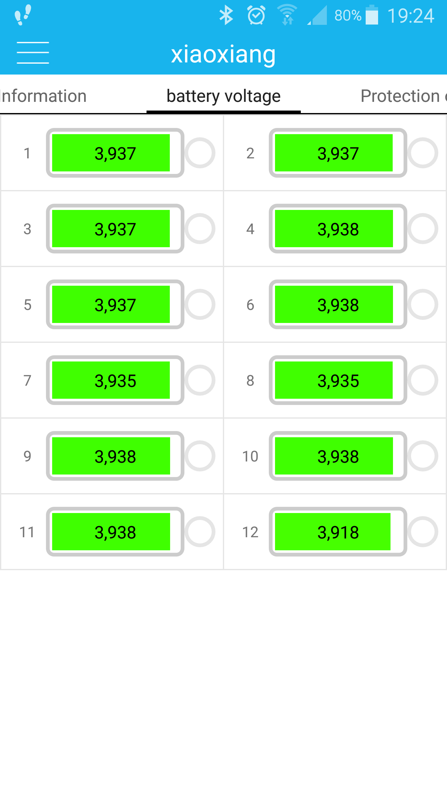

Ty originální baterie s Oplu Ampera co tam mám, mají 12článku seriově. Nabíjí max. na 48,60V tzn: 4,05V na článek.
Před 2 týdny jsem nastavil maximum na 48,3V. V zime bylo vyšší napětí potřeba.

Prizmy jsou- 4 700mAh 3,7V
Je jich 192 + 4 navíc.Mám je zapojené po 4 paralelně a na lisované očko. . Dá se to rozpojit.
Přešel jsem na lifepo4.
Cena 45 kč za kus.
Cena 45 kč za kus.
