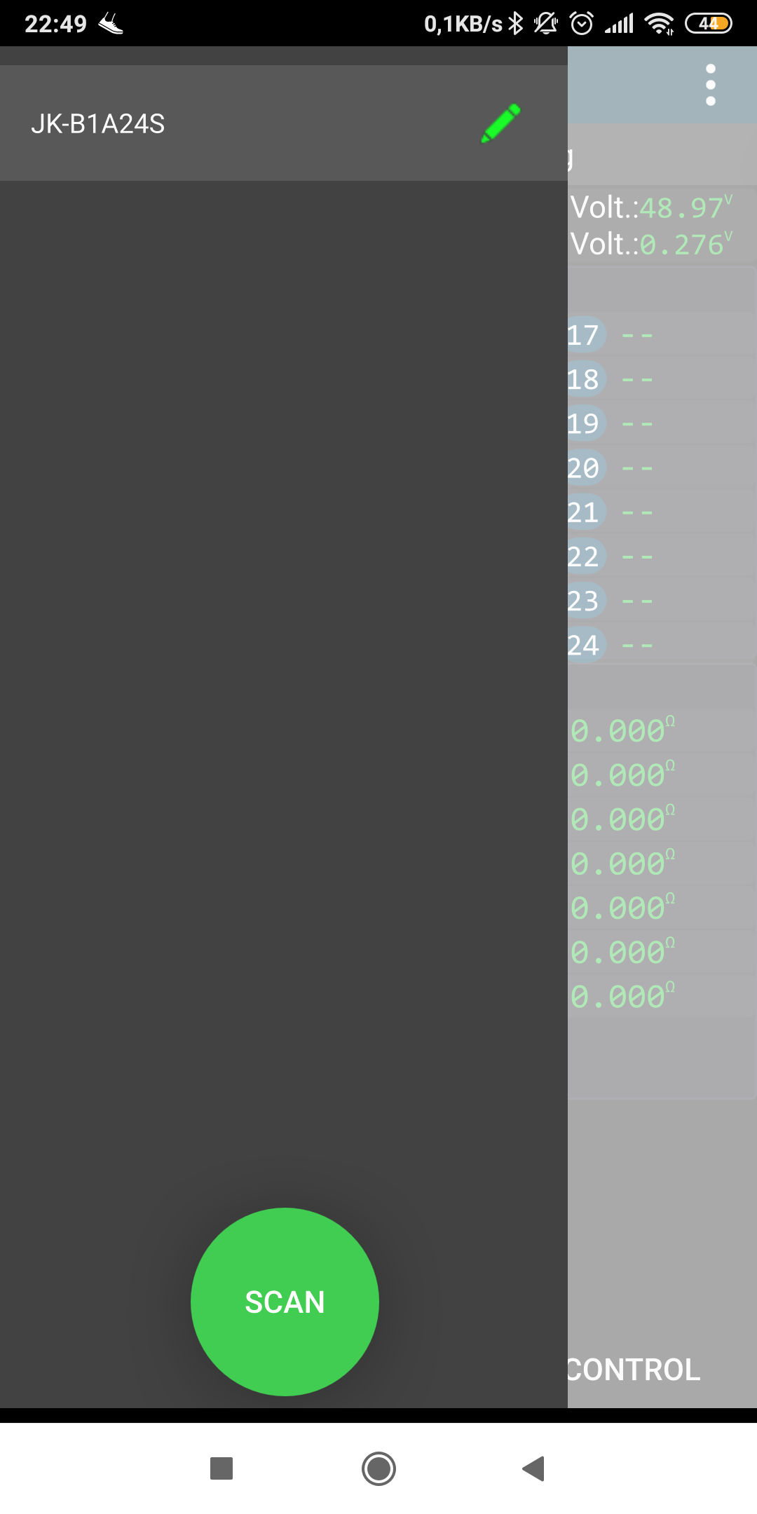

To vypada stejne jako ten co mám
Jiz v popisu je napsano JKB1A24S, takze bych typl, ze 1Ampera, 24S(článků).
Toto je prekupnik
Toto je prekupnik
Naposledy upravil(a) NOPARasito dne čtv bře 21, 2019 10:52 pm, celkem upraveno 1 x.

pokud umím číst a číňan ví, co napsal, tak je to CELLS WIRE RESISTANCE. Což jistě neznamená vnitřní odpor článku, ale odpor toho drátu ke článku. A vyhodnocují to asi tak, jak se změní napětí v okamžiku zapnutí balancování.
P.S. co umí ta app? má to zaznamenávání napětí článků a nějaký grafický výstupy jako "smart BMS"?
Jak to odpojuje nabíjení a spotřebu? podle obrázků to vypadá že nijak...

App neumi nic jineho nez nastaveni a zobrazeni stavu. Zadne logovani. Cells Wire Resistance nedava smysl tak jako cela Anglictina
