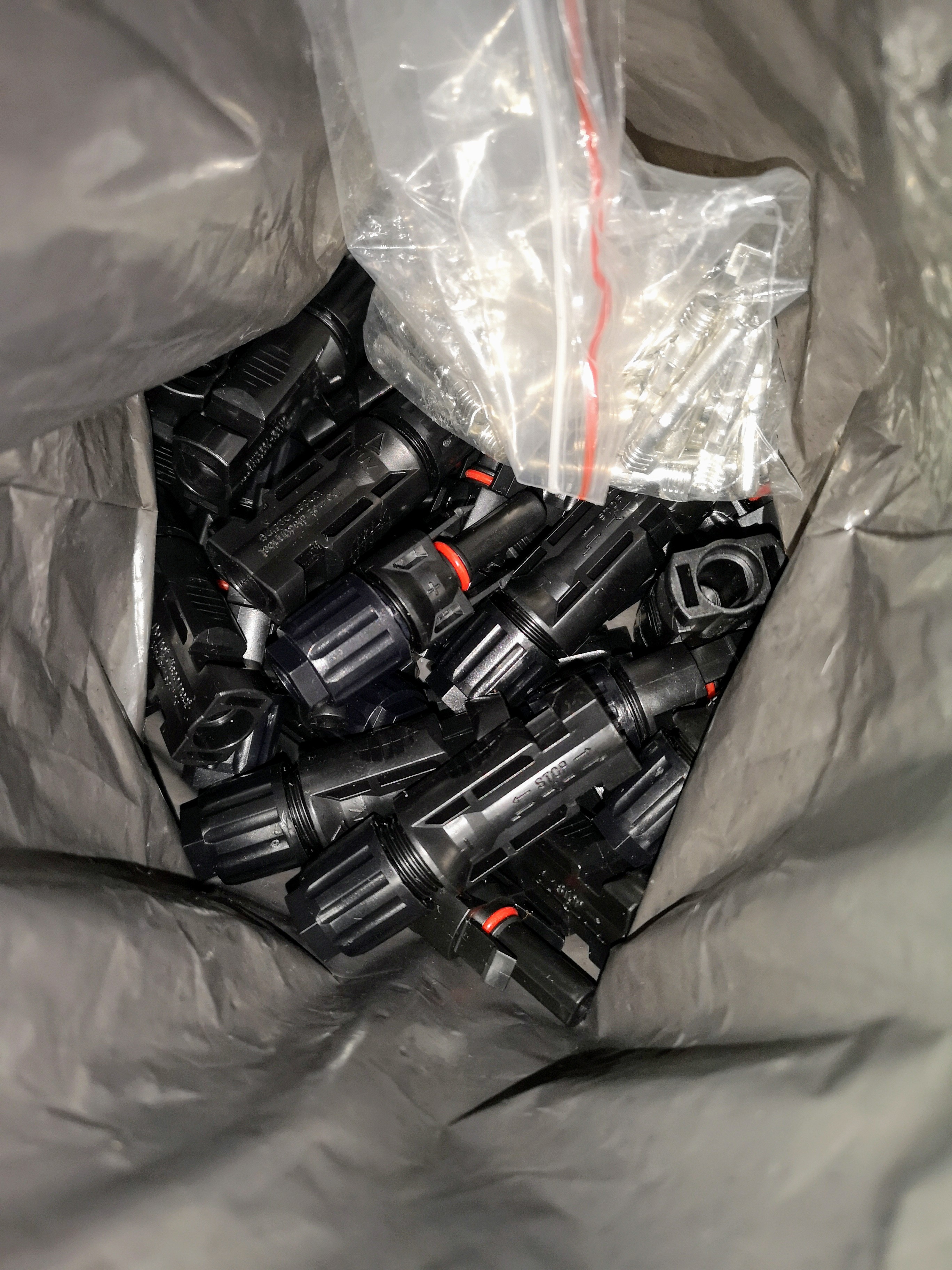

Když jsem hledal kde nakoupit MC4, tak nejvíc se mi líbila nabídka z GME:
https://www.gme.cz/sada-konektoru-pro-s ... ly-mc4-m-f
(Fotka neodpovídá realitě, ve skutečnosti přišla lepší verze, která se dobře krimpuje. Ty MC4 z fotky jsou odpad, pár jsem jich dostal k Infini a byly fakt hrozný, takže po vyzkoušení letěly do popelnice.)
Proč jsem to vzal z GME:
- Za 56Kč získá člověk jeden balíček ve kterém je M i F konektor, takže 1ks konektoru vychází na 28Kč.
- Na jiných eshopech chtěli 50Kč za jeden konektor, tedy skoro 2x dražší.
- Je to v ČR, takže přišlo za 2 dny a lze reklamovat, ikdyž já tyhle věci hážu..však víte.
Vzhledem k tomu, že mám High-Voltage stringy, tak mi stačilo koupit 20 balíčků a vyřešil jsem všechno. Pokud má někdo Low-Voltage stringy po jednom panelu, pak toho spotřebuje víc. Nadruhou stranu, v combiner boxu Low-Voltage stringů už konektory nejsou nutné, stačí dutinka a šup do svorkovnice. Takže jeden string = 1 balíček.

Budu potřebovat cca 100 párů MC4 konektorů, od koho na Aliexpresu / Ebay doporučujete koupit?
