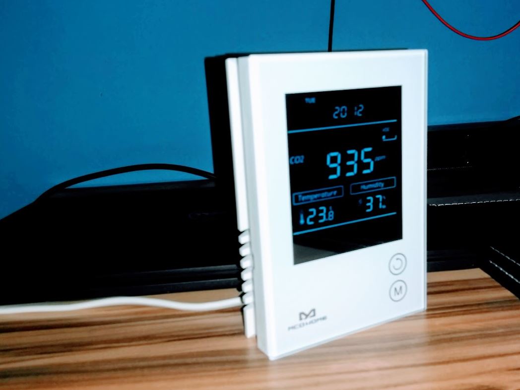

Vážení kolegové vědátoři,
dnes jsem do laboratoře přidal nový monitor kvality ovzduší. Podle výrobce by měl umět sledovat:
- koncentraci CO2 / pmm
- vlhkost vzduchu / %RH
- teplotu / °C
- přítomnost organických plynů VOC / stupnice zamoření 0-3
Měřák jsem objednal ve verzi na 230V AC, abych nemusel řešit žádné baterky ani 12V zdroj. Až jej připojím na produkční napájecí okruh, nahlásím i spotřebu.
Jelikož potřebuji měřák namontovat na zeď, vyboural jsem v jedné z cihlových příček otvor o velikosti melounu. Do otvoru se budu v následujích dnech snažit zasádrovat podomítkovou krabici. Zatím mi to moc nejde, sádra nedrží, tmel nechce uschnout a celé je to takové divoké. Tyhle práce my nikdy nešly

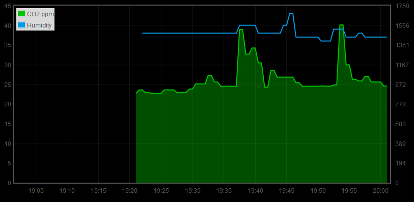

Měřák jsem samozřejmě připojil do Fibara, takže můžeme sledovat i grafický průběh hodnot CO2 a vlhkosti vzduchu.
Zamoření plyny:Měřák: Je krásné, že jak to má člověk všechno uspořádané, hned mu to funguje i online. Všechny nejdůležitější údaje o provozu laboratoře ted mohu sledovat i z chytrého telefonu:

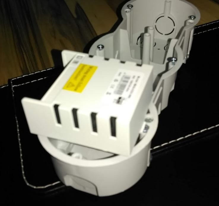

Drazí kolegové akademici,
při montáži měrky jsem s hrůzou zjistil, že rozteč šroubů sice odpovídá krabici 68, ale prdelka v zadní části přístroje se do standardní krabičky 68 nevleze ani náhodou! Bude to chtít nějakou nestandardní, s větším průměrem.
Omlouvám se za neostré foto, při představě, že to bourám znovu se celý klepu:
- Reputace:239
No a blbý dotaz nekoupil sis sádru na sádrokarton? Já tak šel kamarádce pomoct na být nahlásil sem co má koupit . Po hodině co už sádrování krabičky sem si šel odholovat a koukám že krabička pořád nedrží kouknu na pytlík a hádej co rigips na sádrokarton tak sem pokračoval druhý den
- ikovlabs
- Příspěvky: 569
- Reputace:61
NJN - vyrabi se hlubsi verze - asi tak o pulku delsi...nebo demontovat kryt a namontovat samostatnou elektroniku.
